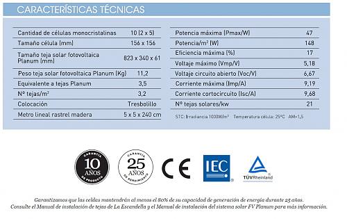

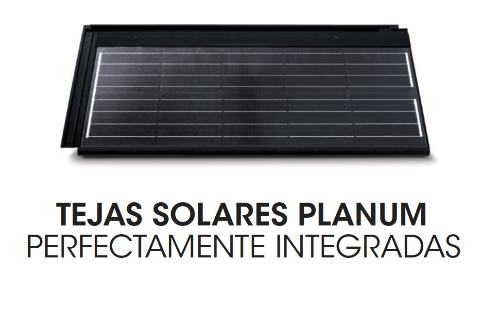

    Buenos días!!
    El fabricante de Tejas cerámicas Laescandella acaba de presentar este producto en Cevisama.
    Se trata de una teja que trae paneles solares integrados.
    A nivel estético está claro que se funde muy bien con el tejado, pero a nivel técnico? se podría montar en un sistema SolarEdge? con optimizadores? uno por cada teja?
    Me gustaría saber vuestra opinión.
    En ESTE ENLACE os dejo la nota de prensa de la presentación.

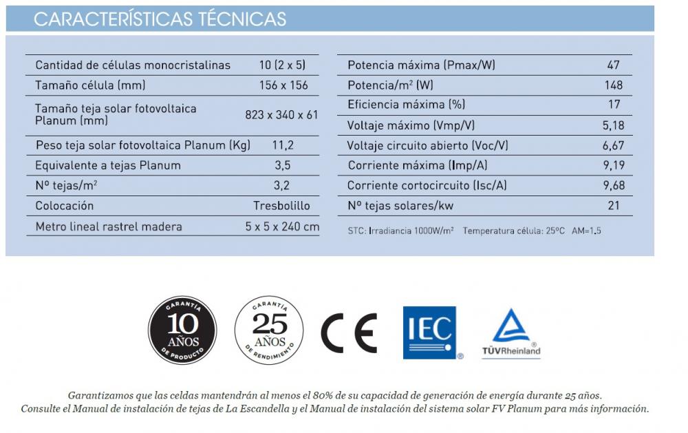

    130€/pieza +iva
    Ellos estipulan que hacen falta 21 tejas por Kw. Me parece que sale muy caro, no?

    Algo así como siete veces más caro, pero es lo que comentaba. Eso debe considerarse un artículo de lujo, y el que lo instale lo debe considerar como tal sin mirar la rentabilidad.

    10.000€+IVA para 3,5kWh, sin inversor ni instalación? joder

    He calculado que tanto para esta como para el modelo de tejas Borja, el kw sale por unos 2800-3000 euros solo el material frente a unos 500€ que puede salir con paneles. Edtamos hablando de una diferencia abismal, claro.
    Pero si tenemos en cuenta que cada teja solar de la escandella sustituye a 3 tejas o que la teja equivalente a de Borja cuesta 10€ (unos 70 la solar) y que el precio de instalación es el mismo para ese fabricante y cuando tienes el tejado terminado ya tienes un sistema fotovoltaico pues habría que tenerlo en cuenta aunque, lógicamente no es equiparable.
    Si tú tienes que poner tejas a 10 la pieza (que ya son caras) y cuando terminas tienes que llamar para que te hagan una instalación de una estructura, mas placas, mano de obra, grua, etc se reduce la diferencia pero no la iguala ni con mucho, claro.
    Una vez se reducen las diferencias ya entra si el componente estetico lo compensa o no.
