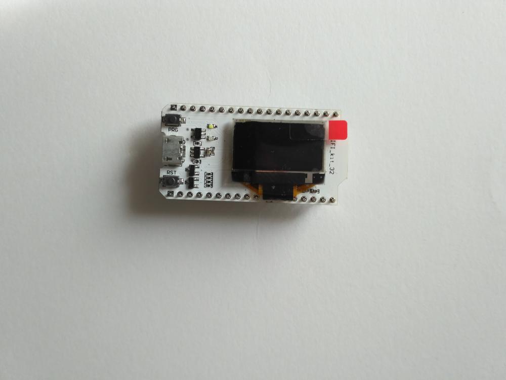

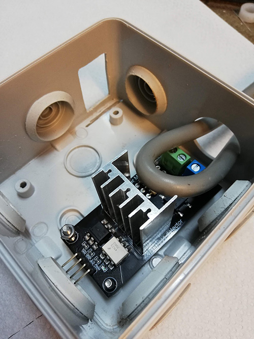

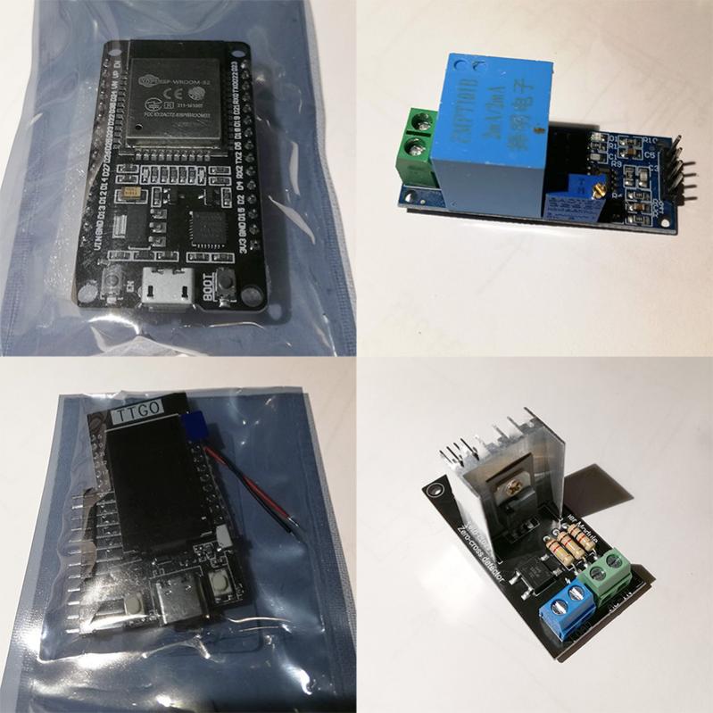

    Pues hago un repaso de material.
    Esto es lo que tenia
    Derivador universal consistente en un meter y un triac controlados ambos por ESP32-img_20200301_114552.jpg
    este modulo esp32 tiene 3. 3v y 5 v . supongo que vale.

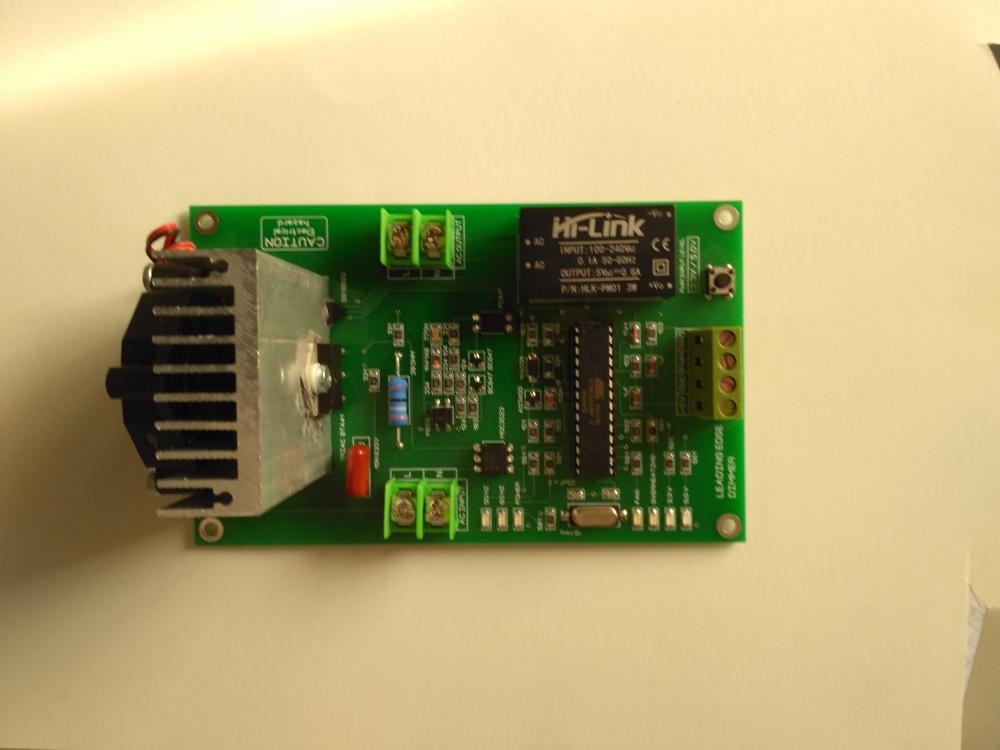

    Derivador universal consistente en un meter y un triac controlados ambos por ESP32-img_20200301_114613.jpg
    Este triac es bastante mas caro pero como lo tenia. viene con un ventilador incorporado ya. Supongo que tambien vale.
    esto es lo que he pedido y ya me ha llegado
    Derivador universal consistente en un meter y un triac controlados ambos por ESP32-img_20200301_114544.jpg
    Derivador universal consistente en un meter y un triac controlados ambos por ESP32-img_20200301_114517.jpg

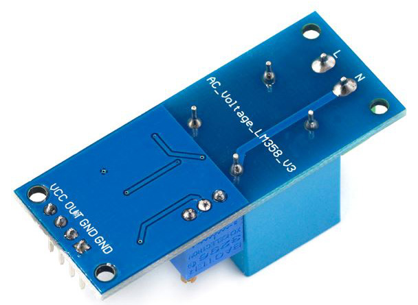

    Me falta el medidor de tension que esta al llegar y las dos resistencia
    Supongo que 470k ohm 0'25w +-5% 300v es valida Si es asi espero que me lo confirmeis para pedirlas
    aparte el materia de cables enchufes...que eso tengo por ahí
    Tambien he pedido cabel de arduino para hacer mas faciles las conexiones.

    Predeterminado Re: Derivador universal consistente en un meter y un triac controlados ambos por ESP32
    Todo debería servir, pero el triac no se si tiene paso por cero o como funciona. Por lo que mi programa debería ser modificado para que funcione con ese.

    A mí, a falta de la pinza. Bueno, y las resistencias y el jack hembra de 3,5 mm.
    De momento, creo que no me va a hacer falta el ventilador. Mi idea es ponerlo a trabajar con unos 300 W. Me imagino que lo aguantará bien.
    Esto es lo que me ha llegado
    Derivador universal consistente en un meter y un triac controlados ambos por ESP32-materiales.jpg

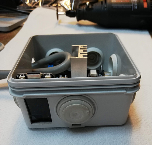

    Derivador universal consistente en un meter y un triac controlados ambos por ESP32-20200304_183510.jpg
    Comenzando con las pruebas
    yo todavía no tengo instaladas las placas, pero me gusta cacharrear con la electrónica.
    Todavía me tiene que llegar el otro esp32 y el medidor de tensión.
    Saludos!

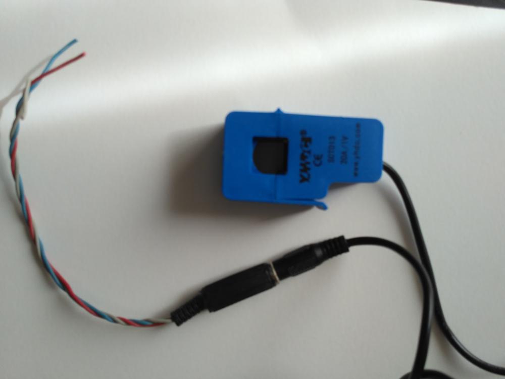

    Si quieres haz la pregunta, de todas formas añado dos esquemas de conexionado pero como ya he dicho no tiene perdida...
    Para el meter:
    Archivo adjunto 21697
    Y para el enchufe inteligente:
    Archivo adjunto 21698

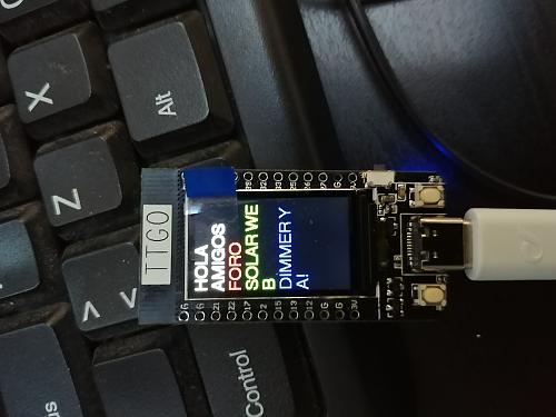

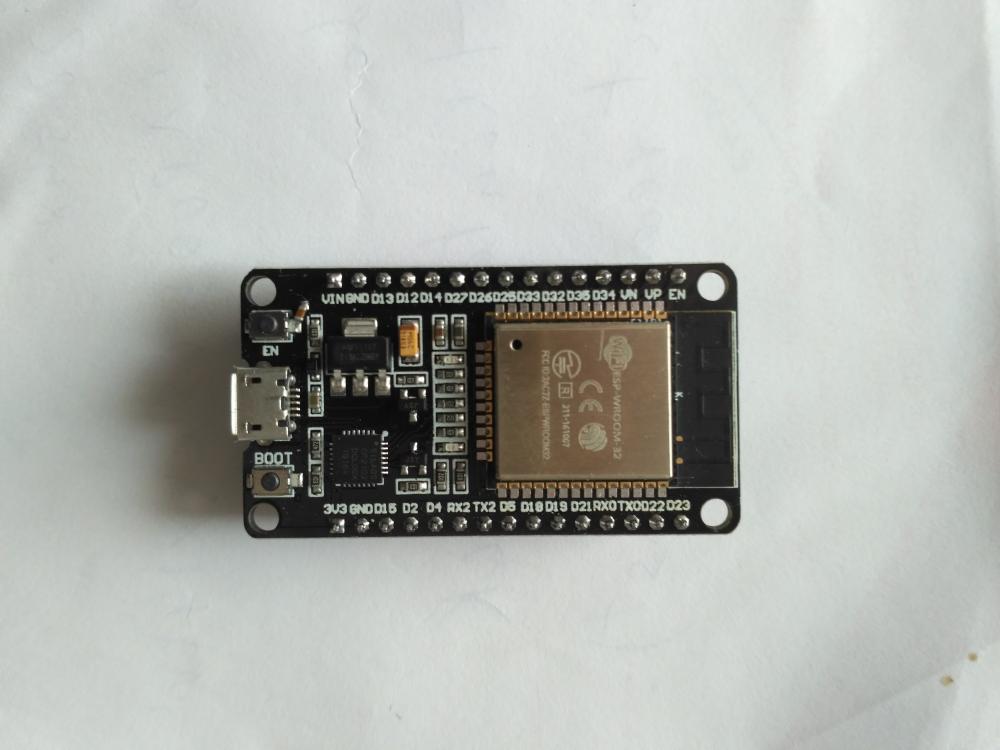

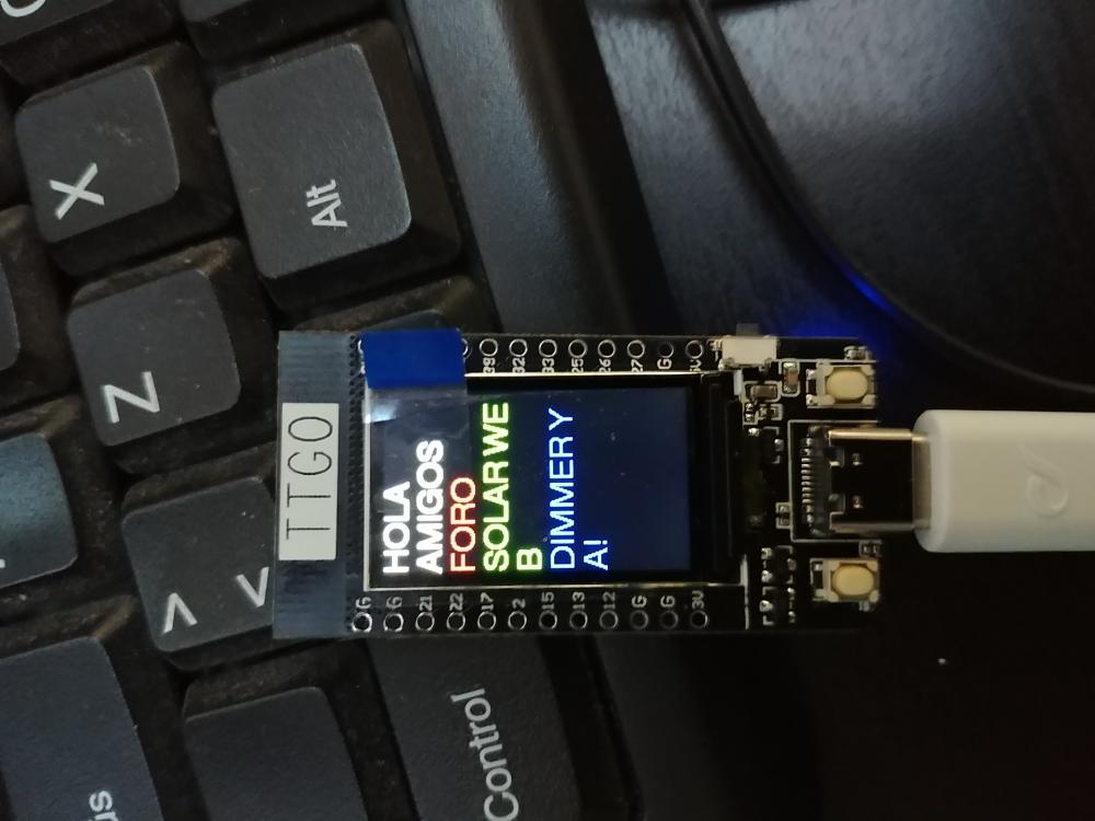

    Amcalo, ya me llegó la pinza. El resto ya lo tengo incluido la caja, y las clavijas macho y hembra de red.
    Mañana me acerco a una tienda de electrónica a comprar las dos resistencias, el conector hembra minijack y algunos cablecillos y lo monto. No sé si me faltará algo más.
    No sé si comprar varias resistencias para luego comparar y escoger las más parecidas, o no será tan importante.

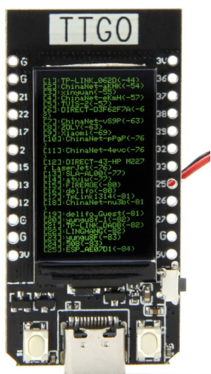

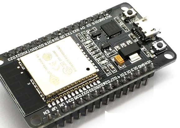

    Por otra parte tengo dudas de en qué patillas conectar en mi ESP32, el TTGO y el triac.
    Concretamente:
    1-En el sensor de corriente o "Meter":
    Me falta por saber a qué patilla del ESP32 va la OUT del medidor de tensión. El cable verde de tu esquema.

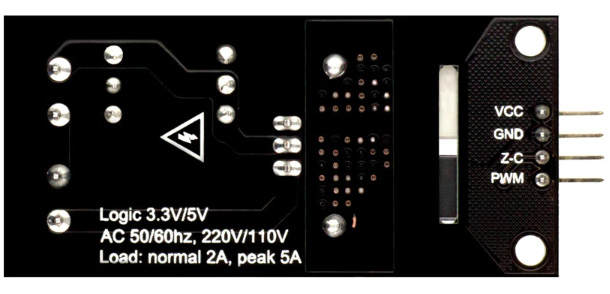

    2- En la caja del "Enchufe inteligente"
    -En el TTGO me imagino que tu cable rojo iría a la patilla 3V del mío, el negro al cualquiera de las tres G del mío.
    -En el triac no sé cuál es la equivalencia entre mi Z-C y PWM con tu Triger y Echo, y tampoco me queda claro a qué patillas de TTGO van.
    Te dejo las fotos de las patillas.
    Derivador universal consistente en un meter y un triac controlados ambos por ESP32-esp32.jpg Derivador universal consistente en un meter y un triac controlados ambos por ESP32-medidor-tension.jpg
    Derivador universal consistente en un meter y un triac controlados ambos por ESP32-ttgo.jpg Derivador universal consistente en un meter y un triac controlados ambos por ESP32-triac.jpg

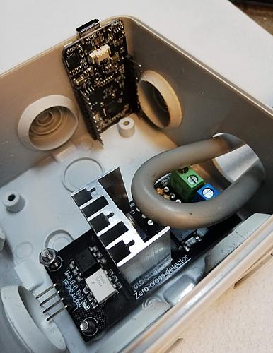

    Y otra cosa para aclararme sobre la alimentación de ambos circuitos.
    El sensor de corriente lo alimento con un cargador de móvil con cable microusb y la caja del enchufe inteligente no requiere más alimentación que la alterna de 220V?
    En ese caso el triac alimenta al TTGO, o se necesita otro cable para alimentarlo?
    Es que en la foto de tu manual en pdf veo que el TTGO tiene un cable en el conector que no sé si es para alimentarlo, cargarle el software, las dos cosas o realmente no lo necesita?

    Cita Iniciado por Treven Ver mensaje
    Concretamente:

    Basicamente las patillas depende del programa...
    En mi caso en el programa tengo
    Para el meter:
    int Ipin=36;
    int Vpin=37;
    Que quiere decir que he puesto la patilla "out" del medidor de tension a GPIO37
    Las patillas gnd van a gnd del esp32
    La patilla Vcc va a 3V
    Y que la de la pinza ampirometrica va a la GPIO36.
    Puedes modificar el programa (Quizas lo mas sencillo) para usar otras patillas.
    Te recomiendo usar el programa llamado current.ino para visualizar los datos del I y V en el "serial plotter" del Arduino ide para poner el potenciometro del medidor de voltage en el valor correcto.
    En cuanto al enchufe
    const int syncPin = 36;
    const int thyristorPin = 32;
    Esto quiere decir que z/c es el GPIO36 y que el pwm es el GPIO32,

    En el tema de alimentación es muy sencillo, necesitas cargadores de móvil con cable al microcontrolador que alimenta la electrónica en ambos casos.

    Muchas gracias, Amcalo. Con tu ayuda desinteresada vamos sobre seguro.
    Es que el conector del TTGO no me parecía que fuera USB, pero ya he comprobado que es un USB-C reversible, y el del ESP32 veo que es micro-usb.
    Lo de la programación es otra historia que tendré que estudiar detalladamente, pues no he hecho nada con Arduino. De momento buscaré lo que me falta y lo cablearé, y mientras tanto iré buceandoi en Google con los datos que me has dado:

    Aprovechando que enciendo el ordenador para ver el cableado, os dejo unas fotillos para animar a los indecisos.
    Por cierto, no quitad el protector de la pantalla de TTGO hasta haber soldado las patillas.
    Derivador universal consistente en un meter y un triac controlados ambos por ESP32-img_20200307_172222.jpg
    Derivador universal consistente en un meter y un triac controlados ambos por ESP32-img_20200307_172204.jpg

    Estoy dándole vuelta para ver si la salida GPIO36, por ejemplo, es la que viene serigrafiada en el circuito como 36, y me encuentro con esto por lo que tengo mis dudas:
    https://randomnerdtutorials.com/esp3...ference-gpios/
