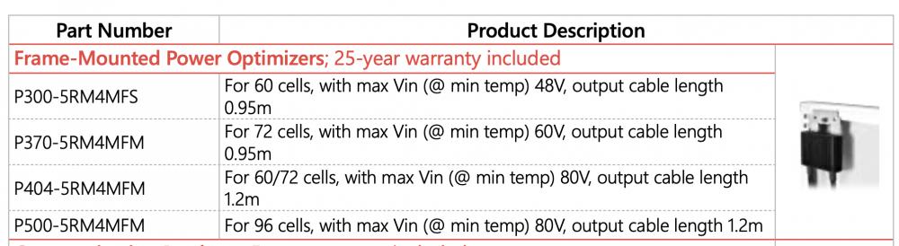

    Queria saber si para los inversores Solaredge el optimizador p404 de Solaredge es el adecuado para esta placa.

    Mira las características del panel, aquí te pongo los optimizadores que corresponden para cada tipo de panel:

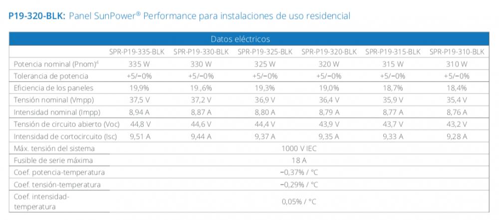

    Mi duda es que los optimizadores son para un número de celdas y con estas placas no he encontrado si tiene 60 o 72.

    Por las características y medidas de ese panel, es equivalente a uno de 60 aunque vayan todo seguido.

    Te pongo aquí las características de los paneles, confirmalo con el proveedor, pero te valdría el P300 que es más económico.

    Pues mira a mi con esas placas exactamente me han puesto los optimizadores p370, básicamente el número indica los kwp que soportaría, luego también según el modelo de optimizador elegido condiciona la longitud mínima del String.
    Upss, por eso decía que confirmase con el proveedor, porque en el cuadro de la marca que puse arriba parece que solo tienen en cuenta el voltaje, pero claro, ahora que lo dices, tiene sentido la cifra despues de la P.

    Optare por el p404 que solo necesita 6 placas por string, que es en principio lo que voy a poner y es compatible con 60 y con 72 celulas.

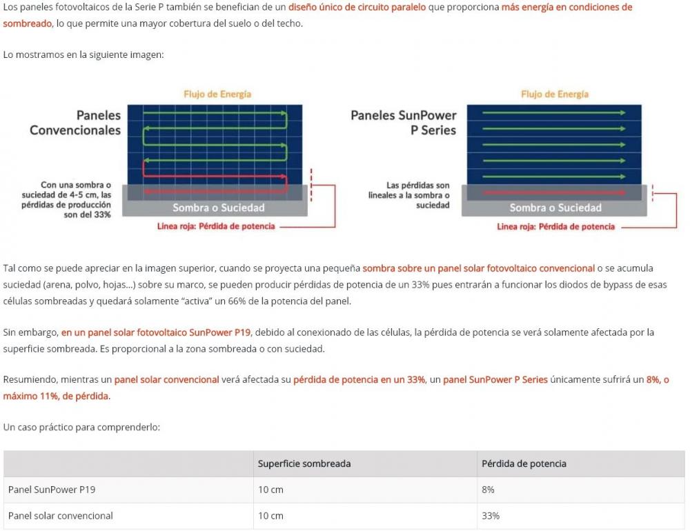

    Y pensáis necesario poner optimizador a ese panel, cuando ya en su desarrollo lleva algo parecido incorporado?

    Con solaredge tienes que poner optimizadores si o si, no funciona sin ellos, es un sistema distinto de los inversores tradicionales, ello te permite tener varias orientaciones poner paneles de distintos tipos y hacer un seguimiento panel a panel.
    Por otra parte sin optimizador y sombra parcial en sólo un panel de la serie, con un inversor convencional la serie te va a producir con la referencia del panel que menos produzca con lo que perderás un 10,20,30% por ejemplo en toda la serie con paneles sunpower, menos que con un panel normal pero la pérdida será en toda la serie con lo que de tener sombras importantes sale a cuenta meter optimizadores

    no tiene que ver un optimizador con los que expones, ya que si tienes una sombra en esa parte, el panel pierde potencia, menos que otros pero pierde, con lo que estas limitando a todo el string. Ademas que es mas publicidad que otra cosa, porque se tienen que dar esas circunstancias de una sombra pequeña es la parte lateral.

    Entendido, aunque no creas que es publicidad. He hecho pruebas exhaustivas con muchos tipos de sombras creadas para probar el resultado y es tal como en la publicidad se expone.

    No digo que no funcione la placa tal cual dice el fabricante, sino que solo tienes que tener una sombra muy pequeña y que solo afecte a esa parte, si tienes un palo que te atraviesa el panel, la sombra no es muy grande, pero te fastidia todo el panel igual

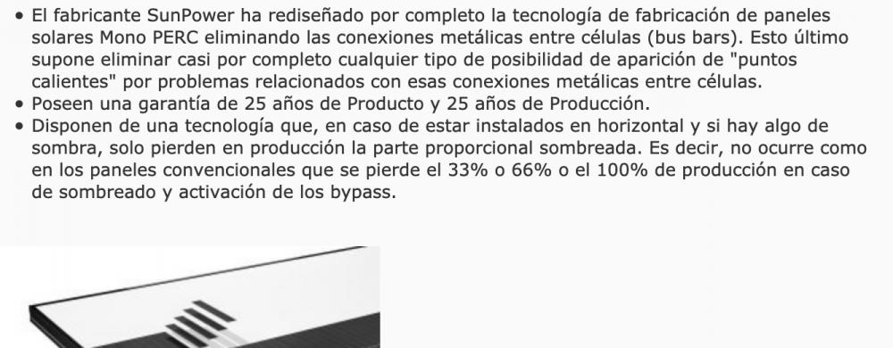

    Efectivamente, por lo que tengo entendido esas placas son efectivas con las sombras siempre que se cumplan ciertos requisitos de solo cierta zona del panel y en poca proporción y no sé si también influye que se coloque vertical u horizontal para que actúe.

    Si tu idea es poner solo 6 placas es correcto , además estás obligado, a montar los P404 .....si fueran 8 paneles serían los P370, también ten en cuenta para futuras ampliaciones que los 370 no se podrán mezclar en un mismo string con los P404 .
    Y un consejo ,utiliza el Designer de SolarEdge para aclararte todas las dudas .... es una fantastica herramienta y muy visual.
    Si todavía no tienes inversor simplemente en fase de registro tilda la opción "Instalador" y así podrás loguearte y hacer todas las simulaciones que te de la gana...(Así lo tengo yo registrado)

    no influye vertical u horizontal, influye como y donde le de la sombra
    Va a ser que no. Para que actúe así tiene que estar en horizontal.
    Te pego el párrafo del manuel del fabricante:
    Optimizador Solaredge para SunPower P19 325W-captura-pantalla-2020-01-18-las-14.15.35.jpg
    dic 2010
    pontevedra
    1.423
    Predeterminado Re: Optimizador Solaredge para SunPower P19 325W
    tiene que depender de la sombra, si la sombra viene de abajo y solo ocupa un porcion pequeña pues tienes que colocarla horizontal, si la sombra la tienes en el lateral tienes que colocarla vertical.Mira su funcionamiento, es facil de entender
    Pues aún más claro que merece la pena poner optimizadores como con cualquier otro panel.
