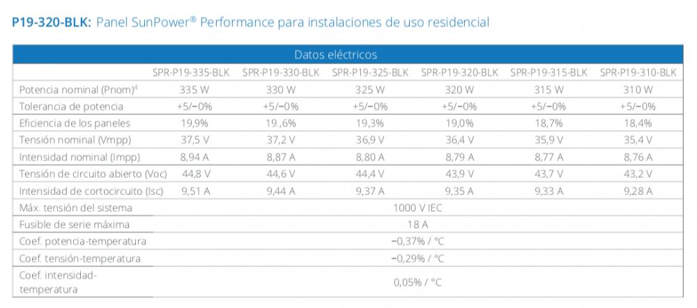

Hola, soy nuevo en el foro y en el tema fotovoltaico.
Queria saber si para los inversores Solaredge el optimizador p404 de Solaredge es el adecuado para esta placa.

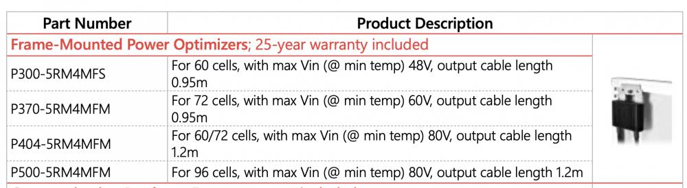

Mira las características del panel, aquí te pongo los optimizadores que corresponden para cada tipo de panel:
Archivo adjunto 21573
Gracias por la información.
Mi duda es que los optimizadores son para un número de celdas y con estas placas no he encontrado si tiene 60 o 72.
Por las características y medidas de ese panel, es equivalente a uno de 60 aunque vayan todo seguido.
Gracias Ventorrillo
Te pongo aquí las características de los paneles, confirmalo con el proveedor, pero te valdría el P300 que es más económico.
Archivo adjunto 21574
Optare por el p404 que solo necesita 6 placas por string, que es en principio lo que voy a poner y es compatible con 60 y con 72 celulas.

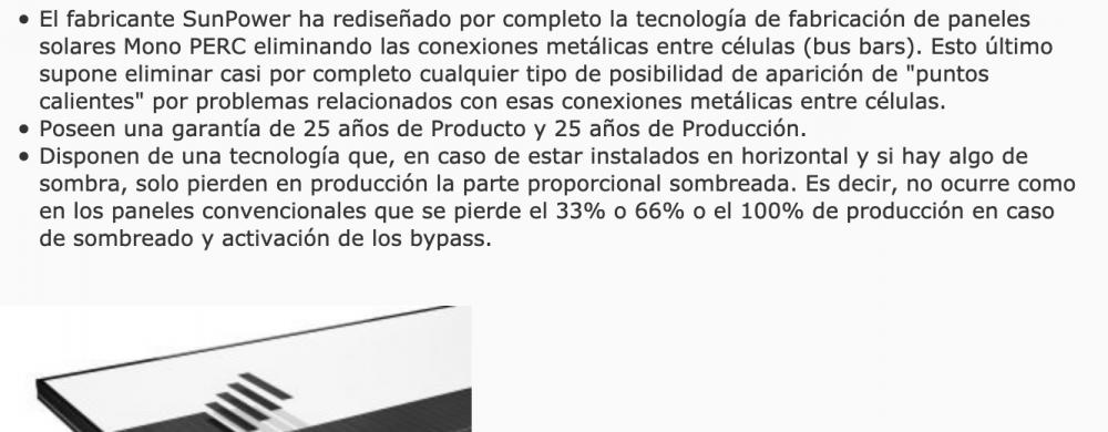

Y pensáis necesario poner optimizador a ese panel, cuando ya en su desarrollo lleva algo parecido incorporado?
Archivo adjunto 21577
Con solaredge tienes que poner optimizadores si o si, no funciona sin ellos, es un sistema distinto de los inversores tradicionales, ello te permite tener varias orientaciones poner paneles de distintos tipos y hacer un seguimiento panel a panel.

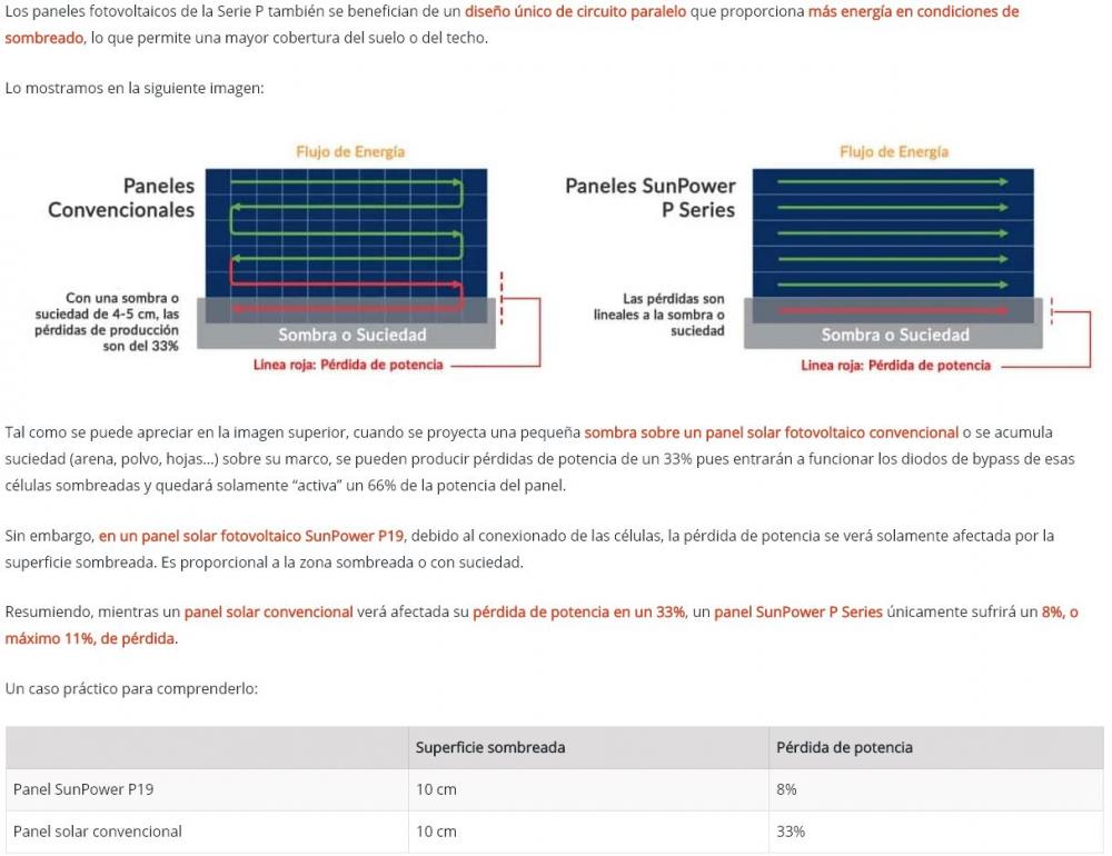

Por otra parte sin optimizador y sombra parcial en sólo un panel de la serie, con un inversor convencional la serie te va a producir con la referencia del panel que menos produzca con lo que perderás un 10,20,30% por ejemplo en toda la serie con paneles sunpower, menos que con un panel normal pero la pérdida será en toda la serie con lo que de tener sombras importantes sale a cuenta meter optimizadores
no tiene que ver un optimizador con los que expones, ya que si tienes una sombra en esa parte, el panel pierde potencia, menos que otros pero pierde, con lo que estas limitando a todo el string. Ademas que es mas publicidad que otra cosa, porque se tienen que dar esas circunstancias de una sombra pequeña es la parte lateral.
Entendido, aunque no creas que es publicidad. He hecho pruebas exhaustivas con muchos tipos de sombras creadas para probar el resultado y es tal como en la publicidad se expone.
No digo que no funcione la placa tal cual dice el fabricante, sino que solo tienes que tener una sombra muy pequeña y que solo afecte a esa parte, si tienes un palo que te atraviesa el panel, la sombra no es muy grande, pero te fastidia todo el panel igual
Efectivamente, por lo que tengo entendido esas placas son efectivas con las sombras siempre que se cumplan ciertos requisitos de solo cierta zona del panel y en poca proporción y no sé si también influye que se coloque vertical u horizontal para que actúe.
no influye vertical u horizontal, influye como y donde le de la sombra

Va a ser que no. Para que actúe así tiene que estar en horizontal.
Te pego el párrafo del manuel del fabricante:
Archivo adjunto 21589
tiene que depender de la sombra, si la sombra viene de abajo y solo ocupa un porcion pequeña pues tienes que colocarla horizontal, si la sombra la tienes en el lateral tienes que colocarla vertical.Mira su funcionamiento, es facil de entender
Pues aún más claro que merece la pena poner optimizadores como con cualquier otro panel.
