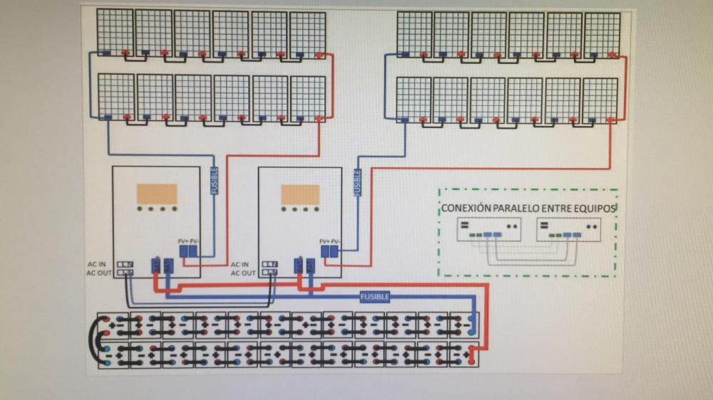

    Buenos días chicos!
    Ya he recibido en otra ocasión vuestra ayuda para hacer mis instalaciones que sin duda os lo agradezco muchísimo...
    Pero en esta ocasión me gustaría recibir vuestra ayuda para configurar correctamente los inversores de la instalación que estoy haciendo en mi casa.
    Instalo dos inversores axpert mks ll 5kw con 24 baterías sonlight 12 OPZS 1300 y 20 paneles Nova Split Cell 400w de 144 células.
    Vivo en Palma de Mallorca y creo saber la inclinación y la orientación pero igualmente me gustaría saber vuestra opinión.
    La orientación según unos apuntes de un curso que hice más de 10 años es de Sur 30 grados.
    Me gustaría pasaros las fichas técnicas de paneles baterías e inversor pero no sé cómo colgar las.

    Antes de enchufar nada y poner en marcha nada del paralelo seria conveniente ponerlos en paralelo, mas que nada porque si los has conectado en paralelo y no configuras el paralelo los vas a romper.
    Y seria muy interesante unas fotos del cuadro y como los has conectado.
    Te paso un hilo donde alguien ha hecho una instalacion parecida con los mismos hibridos.... es un hilo largo pero ha hecho todo paso a paso sin romper nada.... bueno al final si rompio cosas pero fue por no configurar los hibridos en paralelo.

    Configuración híbrido en paralelo.-img_20191112_183518.jpgConfiguración híbrido en paralelo.-img_20191112_183503.jpgRED-SOLAR-NOVA-SPLIT-CELL-400W-ficha-ES.pdfBaterias.pdf41019_ficha_tecnica.pdf
    La serie de paneles en la imagen no es correcta, en la imagen salen seis paneles por serie y yo montare 5 por serie.
    He seguido el hilo que me has recomendado y ya me tiemblan las piernas... XD

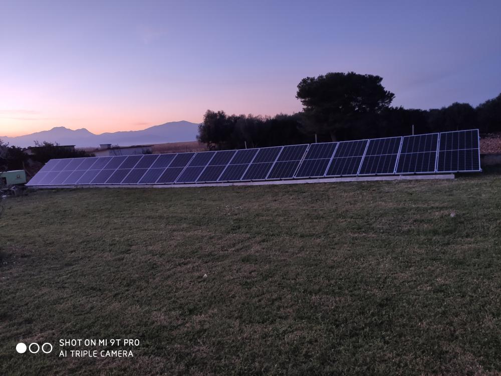

    Cita Iniciado por ftmmariano Ver mensaje
    dejo una imagen de las placas ya instaladas.
    Se supone que esta semana me llegan las baterías y ya podré terminar la instalacion. Me gustaría recibir ayuda sobre la configuración de los parámetros de los inversores. Alguien me puede ayudar?
    Creo que el parámetro del paralelo ya lo tengo claro pero los parámetros de batería, grupo electrógeno y demás no mucho. ( Le temo ) xD
    Miniaturas adjuntadas Miniaturas adjuntadas Configuración híbrido en paralelo.-img_20200107_180044.jpg

    Yo no las cambiaría por esos 3º. Acabo de mirar, y en Palma, la diferencia sería inferior al 0,001%
    Otra cosa es que hicieras algún sistema para cambiarlas de posición en verano e invierno. Entonces sí que ganarías en la proporción que ves en la imagen. Otra cosa es que complique mucho los soportes.

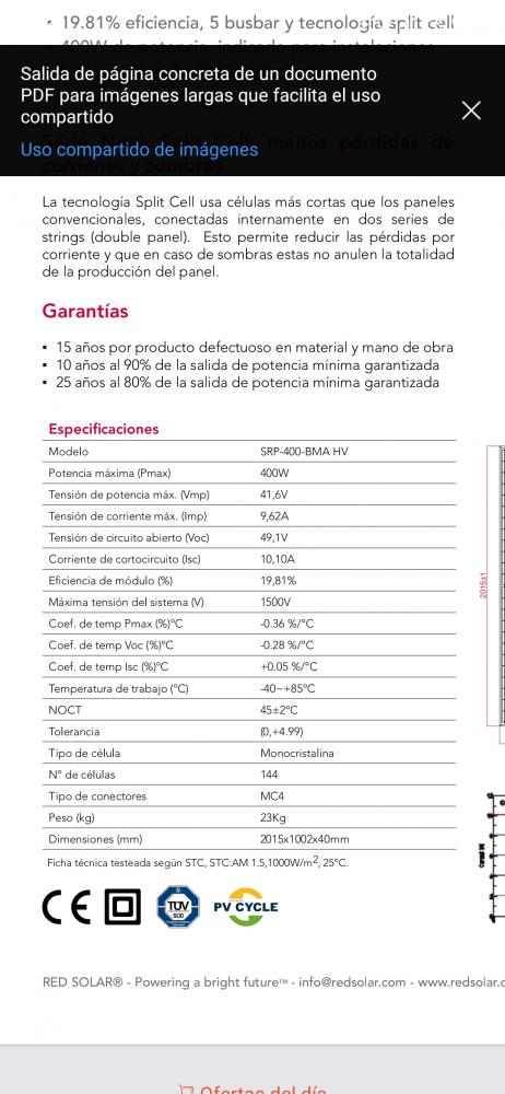

    Configuración híbrido en paralelo.-screenshot_2020-01-19-22-27-50-653_cn.wps.moffice_eng.jpg
    buenos dias.
    Estoy preparando el cuadro electrico, y me estoy fijando en la corriente de cortocicuito 10.10A.¿ Si hago dos series mantengo los 10.10A o doblo la cifra a 20.20A a la hora de elegir el magnetotermico DC?
    Mi intencion es poner cada entrada de paneles con magnetotermico DC y protector contra sobretensiones transitorias 600v.
    que opinais?
    ¿Es inportante separa las T.T de paneles , grupo electrogeno y inversores o las dejo unidas en comun?.

    Si vas a poner un magneto por serie pues algo mas de 10A no sea cosa que venga algun pico y lo haga saltar por nada. 20A o 25A estaria bien.
    La toma de tierra de los marcos de los paneles independiente de la AC del inversor y grupo. Si son dos picas, lo mas alejada una de la otra que se pueda.

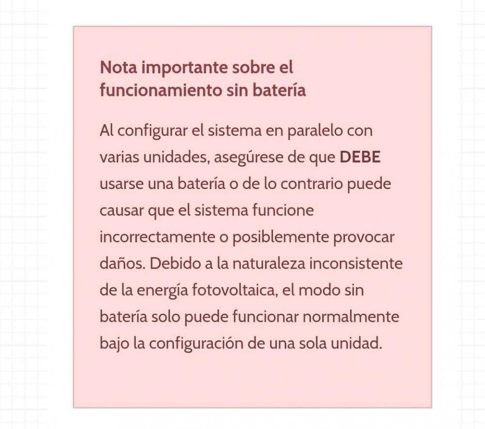

    buenas tarde.
    buscando por el foro me he enterado de que el Axpert mks ll, el Easun isolar sm ll y el MPP 5048MG son el mismo inversor. ¿no?
    pues me he metido en la web de MPP y he visto en un recuadro rojo lo siguiente que veis en la imagen.
    pues mi pregunta es: ¿si me da por desconectar las baterias sin desconectar antes los paneles me puedo meter en un lio?
    https://www.mppsolar.com/v3/pip-hsms-pf1-series/Configuración híbrido en paralelo.-img_20200125_201108.jpg

    Predeterminado Re: Configuración híbrido en paralelo.
    buenas tarde.

    Ahi lo unico que dice es que en paralelo tienes que tener baterias. Que el funcionamiento sin baterias solo es en single.
    Donde pone eso de las placas y desconectar las baterias ??
    Buenos dias Tejota!
    me refiero a que si tengo la instalación en paralelo no debo desconectar las baterías antes de desconectar los paneles porque si no estaríamos dejando los equipos directos de paneles justo lo que pone que no hagamos...
    Buenos dias Tejota!
    En cualquier instalacion FV lo primero que se desconecta son los paneles y lo ultimo que se conecta son los paneles. Asi se evitan accidentes.
