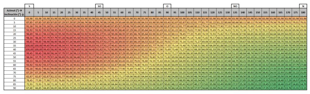

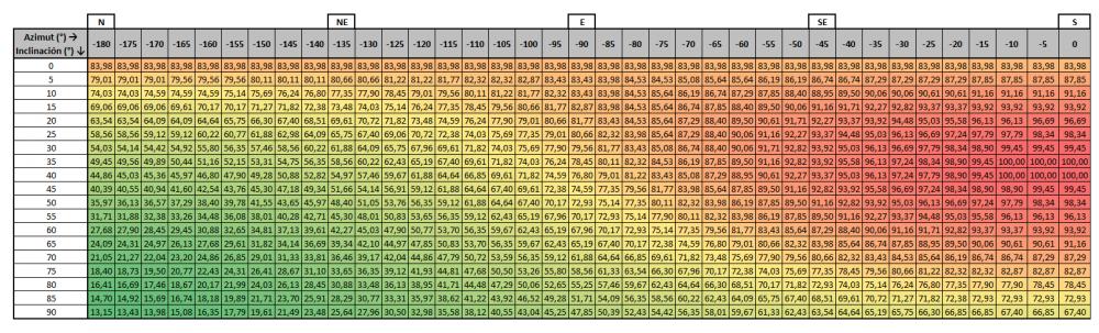

    La primera imagen que os muestro es una tabla con todos los datos obtenidos del valor normalizado de la producción anual para cada pareja de inclinación y azimut. Para ambos parámetros el barrido se ha hecho con pasos de 5°, así pues la inclinación va de los 0° a los 90° y el azimut de los -180° a los 180° (de N a N, completando los 360°). Como la tabla a secas es un poco tosca, he dado a las celdas un toque de color poniendo un formato condicional con escala de color. La escala va del rojo al verde, siendo el rojo más intenso él valor más alto de producción anual y el verde más intenso el valor más bajo. He partido la tabla en dos para que se vea mejor en el post:
    Análisis de la producción anual mediante PVGIS-01_tabla_1.jpgAnálisis de la producción anual mediante PVGIS-01_tabla_2.jpg
    De la tabla se pueden extraer (o corroborar) algunas conclusiones:
    - Los valores máximos de producción anual se obtienen alrededor de una orientación sur
    - El máximo de producción anual se obtiene con orientación sur y inclinación de entre 35° y 40° (PVGIS calcula que la inclinación óptima con un azimut de 0°, orientación sur, es de 38° para la ubicación escogida)

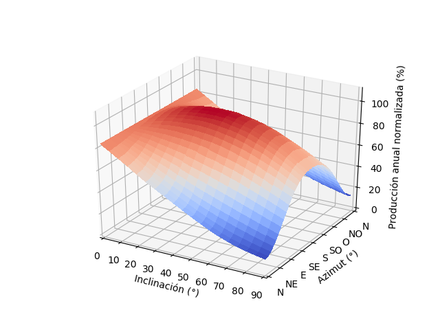

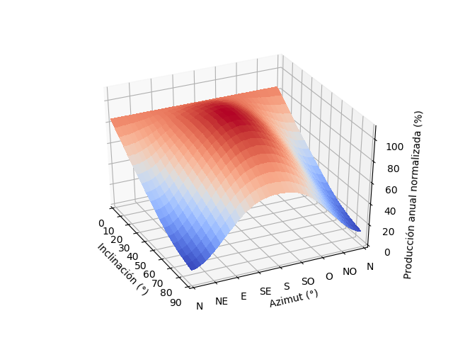

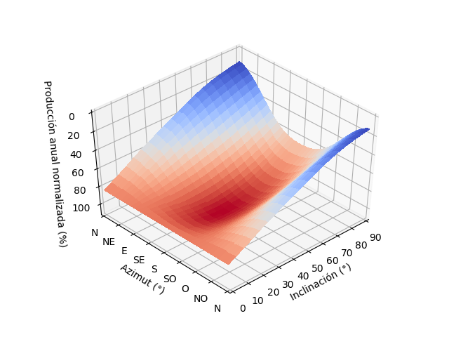

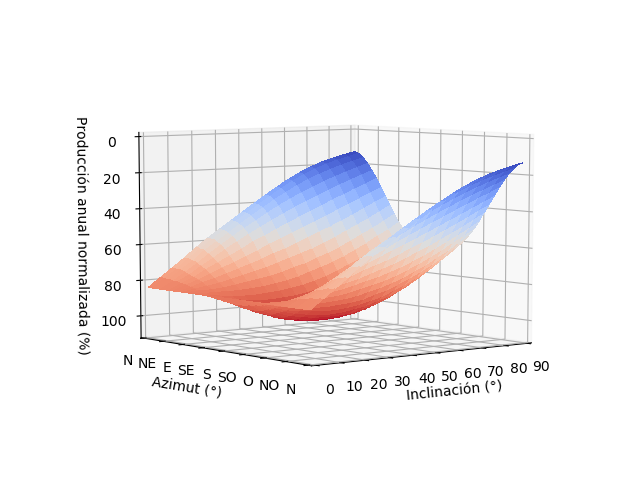

    Con la finalidad de tener una representación más visual los datos de la tabla anterior he generado una gráfica 3D:
    Análisis de la producción anual mediante PVGIS-02_3d_1.png Análisis de la producción anual mediante PVGIS-03_3d_2.png Análisis de la producción anual mediante PVGIS-04_3d_3.png Análisis de la producción anual mediante PVGIS-05_3d_4.png

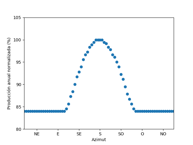

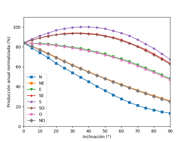

    Para analizar más en profundidad los datos obtenidos he generado un gráfico que muestra la producción anual normalizada en función de la inclinación de los paneles para las ocho orientaciones más comunes:
    Más allá de lo visual de los resultados (personalmente creo que esta gráfica es muy aclaratoria y potente), podemos sacar (o corroborar) varias conclusiones:
    - La mejor de las producciones y para cualquier inclinación se obtiene con paneles orientados al S
    - La peor de las producciones y para cualquier inclinación se obtiene con paneles orientados al N
    - Si lo que se busca es maximizar la producción anual con orientaciones N, NE, E, O o NO la mejor inclinación es siempre 0°. Se deben analizar bien estas orientaciones, ya que puede no ser lo óptimo si se analiza des del punto de vista del consumo de una vivienda y no des del de la producción anual total
    - Existe una diferencia apreciable pero no considerable entre la producción anual con paneles orientados al S y aquellos orientados al SE o SO

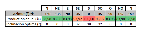

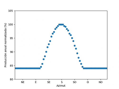

    Respecto a la última de las conclusiones listadas, se me ocurrió generar otra tabla de la producción anual normalizada para cada una de las orientaciones en la inclinación óptima. Os represento aquí de forma gráfica todos los valores obtenidos y una tabla con los más relevantes:
    Análisis de la producción anual mediante PVGIS-07_optima.pngAnálisis de la producción anual mediante PVGIS-08_tablaopt.png
    Podemos ver que la máxima diferencia entre producciones anuales con paneles optimizados para su azimut será de poco menos del 15%. También observamos que la diferencia entre una orientación S y una SE o SO es del 6%. Por lo tanto, creo que aquello que tengan tejados orientados al SE o SO no deberían preocuparse en optimizar la orientación de los paneles ya que sólo van a poder ganar ese 6% anual.
    Quisiera poner énfasis en el echo que todo el análisis es para la producción anual total. Por lo que si nos interesa tener más producción en invierno que en verano, las conclusiones aquí escritas no son válidas y se debería realizar el análisis por meses.
