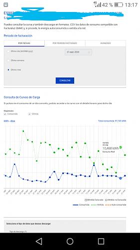

    Hola a todos.
    Os animo a que sigáis con la batalla.
    Yo ya tengo desde junio la compensación económica por excedentes a red. Y la verdad es que merece la pena. El mes pasado me restaron todo el importe de la energía consumida (sin peaje), que fue unos 5,63 €. En total la factura fue de 15,73 €, de 31 días.
    También deciros que disponéis de la curva de consumo y vertido en e-distribución, para los que estéis con la distribuidora Endesa.
    En verde lo vertido y azul lo consumido.
    Inversor híbrido Goodwe GW5048-EM + Pylontech 2,4 48 V +12 placas de 72 células + estructura SUNFER KH915 con varillas (coplanar) + 8 Tigo + vatímetro.
