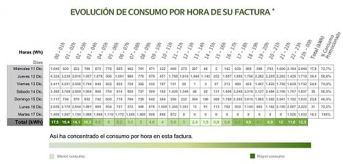

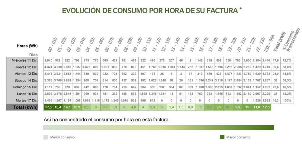

    Yo estoy en Curenergia (comercializadora de Iberdrola) y no veo lo vertido, sin embargo veo algo que debe tener que ver.
    Si veis, en las horas centrales del dia tengo menos consumo aunque en ningún caso es negativo como creo que debería reflejarse por el vertido.

    Yo también estoy con curenergía, pero el vertido (y el consumo detallado por hora y día) lo has de ver en la página de gestión de tu contador, https://www.i-de.es/
    Ahí podrás ver lo vertido, en la pestaña de Producción...
  10. #235
    Rafael49 está desconectado Forero
    ago 2018
    Guadalajara
    100
    Predeterminado Re: Inyección a red con compensación
    Cita Iniciado por Superkoko Ver mensaje
    Muchas gracias, ya me he registrado y lo he visto, coincide bastante con la información que me da el inversor.

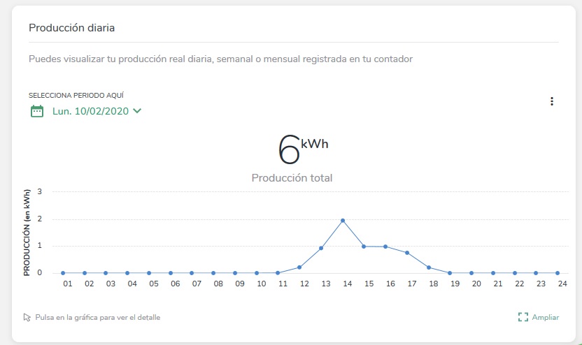

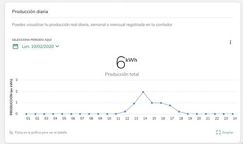

  20. #245
    Superkoko está desconectado Forero
    nov 2019
    92
    Si, claro, ahí la tienes

    A mi me sale ese gráfico pero no es lo de lo vertido sino lo producido por el inversor.
    Yo es que tengo el contador que antes obligaban a instalar para legalizar, no se si es tu caso.
  22. #247
    nov 2019
    92
    Llamarse se llama producción, pero la medida que te da es la que vierte a la Red. Ese día lo instalación produjo 11,65 de los cuales 5,62 consumió mi vivienda y 6,03 fueron vertidos a la Red. El contador es imposible que sepa lo que has autoconsumido ya que esa energía nunca sale de tu instalación doméstica
