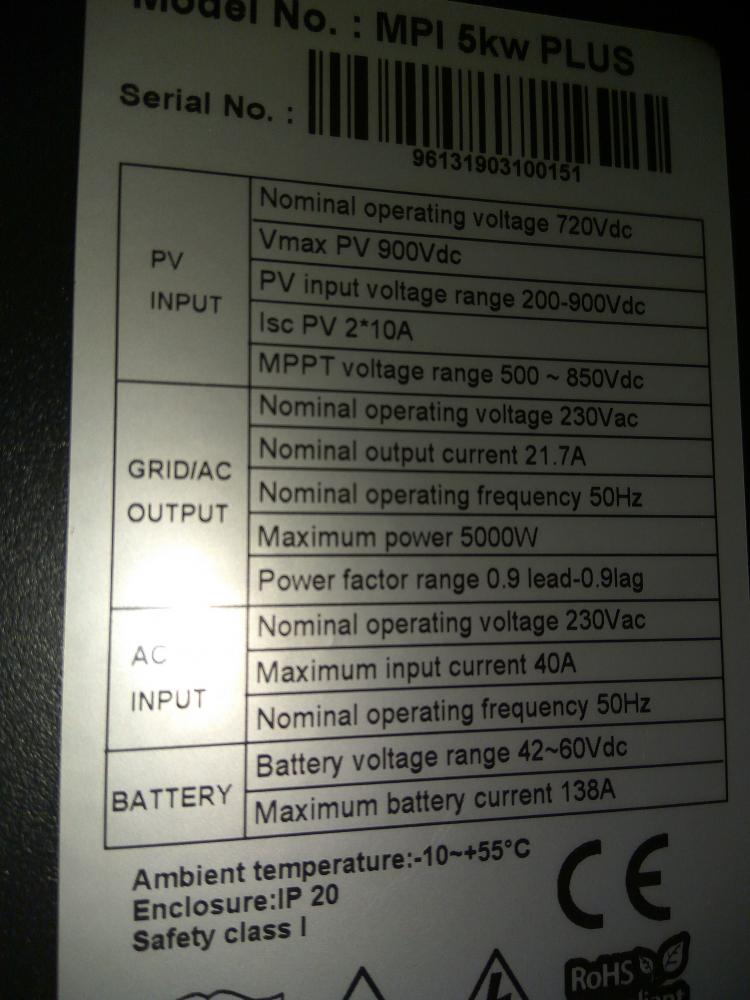

    Que modelo es exactamente ??
    Año de fabricacion?
    Una foto de la pegatina sera aclaratoria.
    No hay placas?
    Solo red y baterias ?
    JMAS está desconectado Forero
    jun 2019
    BADAJOZ
    39
    Predeterminado Re: INVERSOR MPP SOLAR MPI 5 KW + LITIO
    Es el MPI 5 kW
    Modelo .Mpp solar 5kw plus .
    Comprado en mayo 2019
    20 placas separadas en dos strings
    2 baterías pylontech US 2000 PLUS 2,4 KW

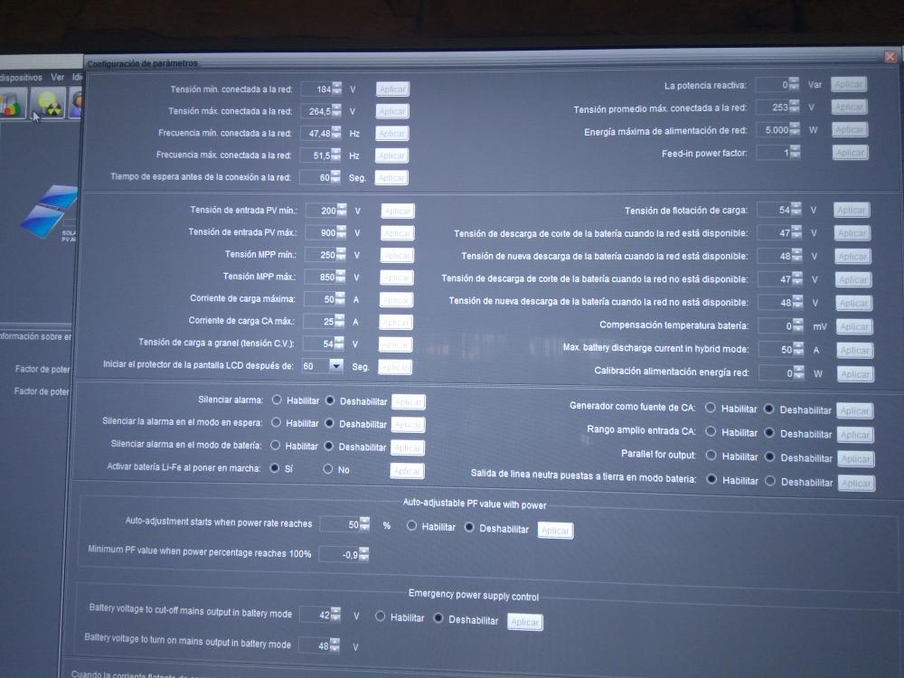

    Hacen falta fotos de las pantallas de configuracion del programa para ver que hay puesto.
    Y esos equipos llevan unas pocas.
    jun 2019
    BADAJOZ
    39

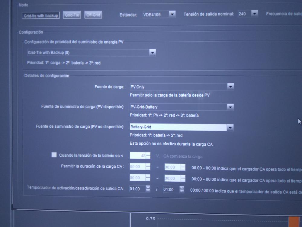

    Buenos días.
    Lo primero agradecerle a todas las personas que me ayuden su tiempo.

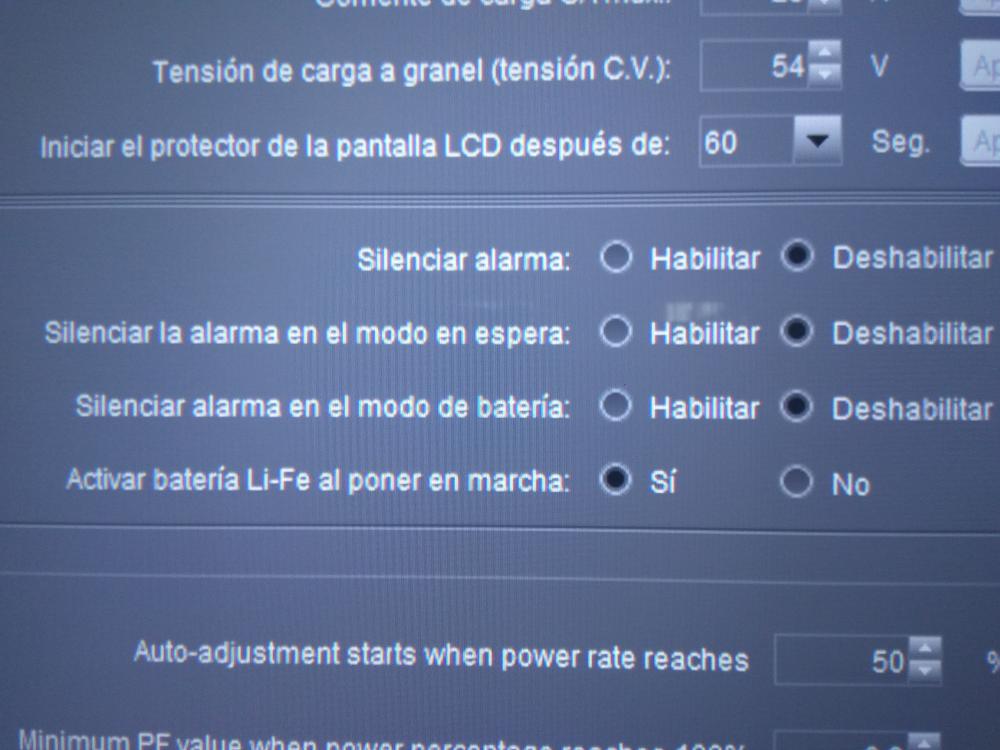

    Yo, solo le tengo puesto que entre la batería solo por falta potencia de paneles (PV).
    Esta es la configuración que yo tengo puesta
    MODO ..................................
    Grid-tie with backup
    configuracion ..........................................
    grid-tie with backup (II)
    Fuente de carga ..................
    PV only
    PV disponible ............................
    PV-Grid-battery
    PV no disponible ..............
    battery-Grid
    Intentaré subir fotos.

    Jmas, nos das info con cuentagotas, jejeje esto esta mas emocionante que juego de tronos jijijiji.
    Haber ,
    1 que quieres tu que haga el inversor?
    2 que hace realmente ?
    Por lo que nos has dado, veo que tienes uno que no me cuadra según lo que entiendo que quieres tu, porque lo tienes en PV/grid/baterias , pero aun falta información.
    Por otro lado , tu problema es con batería. En la primera configuración no las usa bastante? Y en la segunda las funde? Supongo que tendrás que poner valores que no la dejen caer tanto que el equipo las rechace. Todo esto es bastante configurable por eso tejota te pide fotos de como lo tienes, fotos de la pantalla del mpp, para ver como esta configurado.

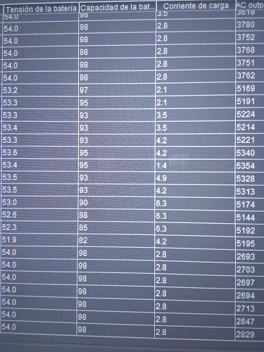

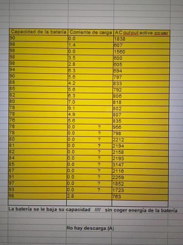

    Voy a intentar de explicarme un poco mejor.
    En el tema del inversor tan solo tengo problemas con los parámetros de la batería.
    le pedí a MPP solar me mandara los parámetros para la batería de litio una vez que le puse los parámetros que me mandaron la batería cuando llevaba aproximadamente un 30% consumido se desconecta y pasaba a gastar de la red.
    Le pedí los parámetros a los fabricantes de batería pylontech los cuales me mandaron los mismos parámetros que me habían mandado de MPP solar con el mismo archivo y con los mismos fotos vamos una copia uno del otro.
    Estos parámetros que me mandaron son diferentes a los que venían por defecto en el software.
    Me dijeron que bajara los números del voltaje de los parámetros de las baterías (( a la persona que se lo compre aquí en España))), en este caso se gastaron al completo y con ello llevó a la desconexión del inversor. Dicho inversor vuelve a arrancar pasado un tiempo, pero no se empiezan a cargar las baterías, tengo que apagar las y volverlas a encender para que el inversor las reconozca.
    anteriormente comenté que no me habían mandado el cable original de MPP solar que según ellos tenía que haber venido yo le puse los que me ha facilitado el fabricante de la batería.

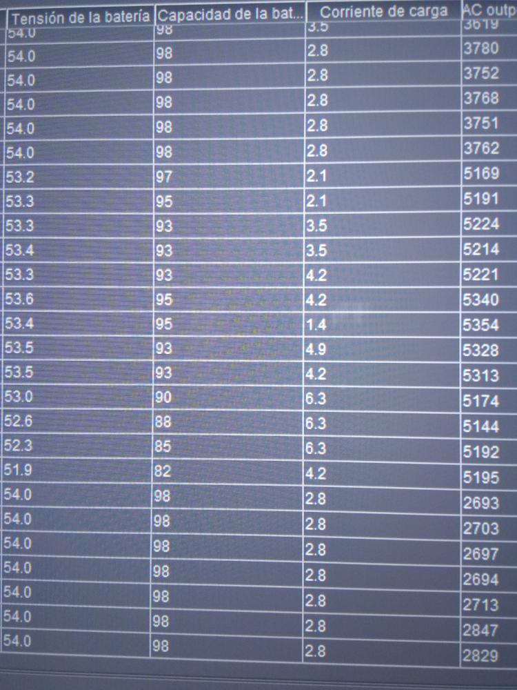

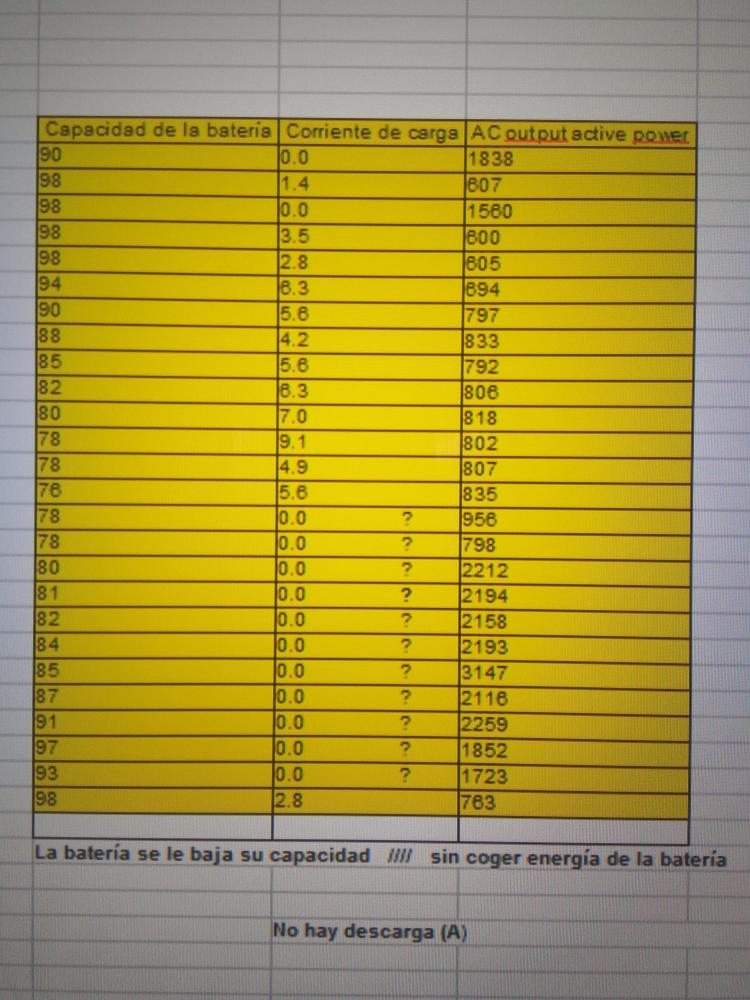

    INVERSOR MPP SOLAR  MPI 5 KW  +  LITIO-img_20190610_150744.jpgINVERSOR MPP SOLAR  MPI 5 KW  +  LITIO-img_20190610_150701.jpgINVERSOR MPP SOLAR  MPI 5 KW  +  LITIO-img_20190610_150629.jpgINVERSOR MPP SOLAR  MPI 5 KW  +  LITIO-img_20190610_150403.jpg
    Mi pregunta es no tendría que haber una opción dónde yo le pusiera que no quiero que se descarguen la batería más de un 80% de su capacidad.
    Tengo la duda de lo del cable porque por ejemplo en una foto que he mandado está bajando la capacidad de la batería y en ningún momento pone que sale corriente de ellas en cambio cuando he usado las baterías anuncia que sale corriente de ellas perfectamente.
    Tengo dudas que se comuniquen las baterías con el inversor.

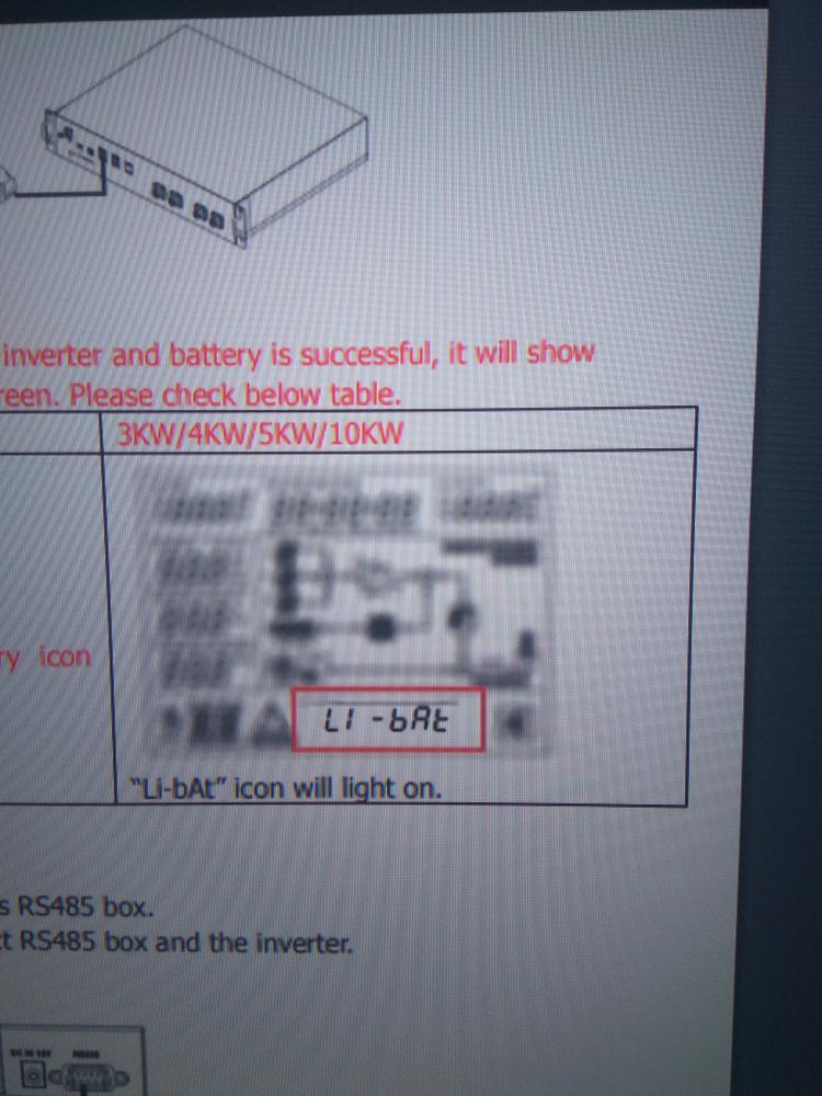

    Supongo que este documento lo tienes en tu poder??
    No he configurado nunca este tipo de baterias pero MPP lo tiene en su directorio de manuales.

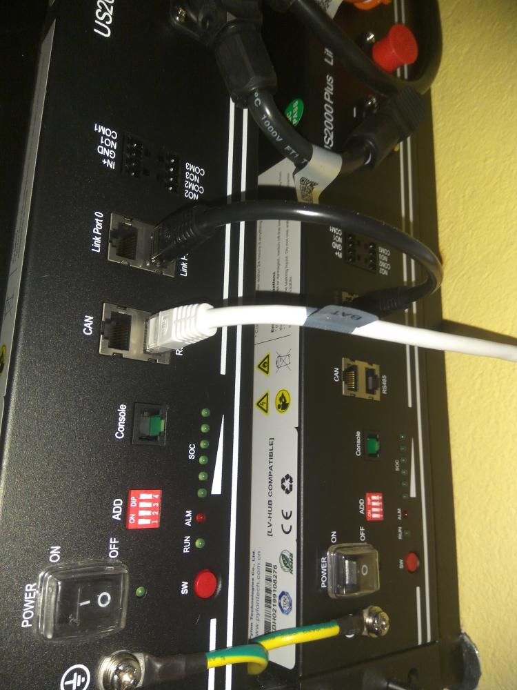

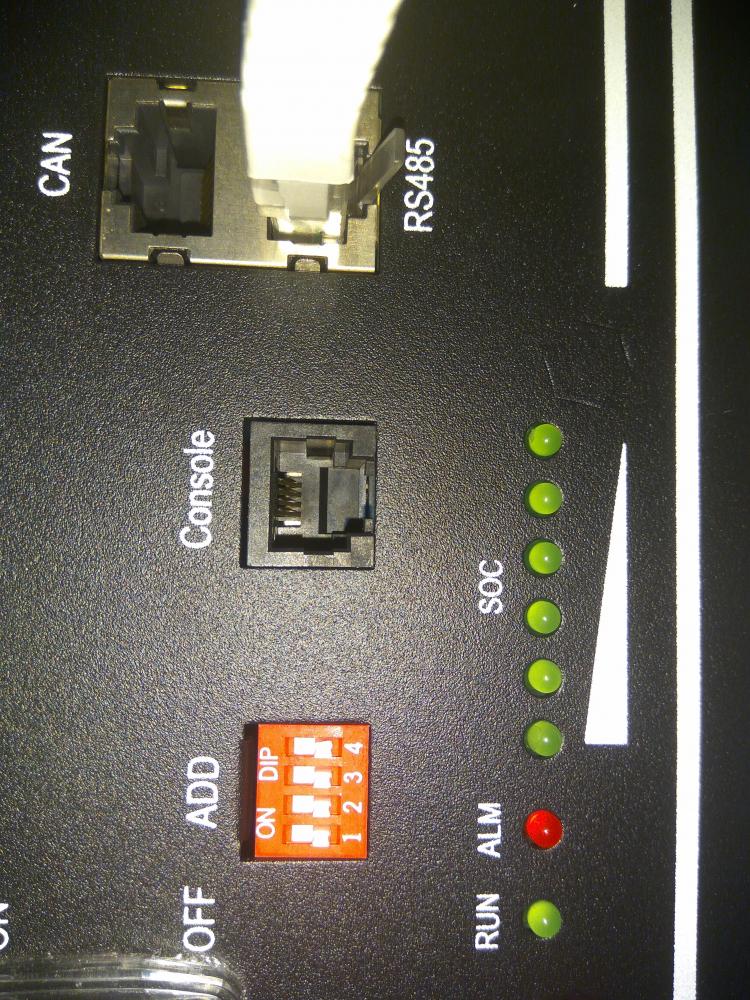

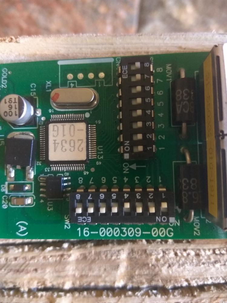

    A ver, la tarjeta que te mandaron lleva unos microinterruptores en el circuito impreso. Sacale una foto.
    Las baterias en el frontal llevaran otros microinterruptores parecidos, sacales una foto.
    Si la comunicacion entre baterias e hibrido es correcta en el display del hibrido debera aparecer algun icono que ponga Li BAT o algo parecido. Si es asi nos evitamos mirar los microinterruptores y mirariamos la config del hibrido. En el display del hibrido tambien deberian de aparecer los codigos B0 B1 B2 que son los que manda la bateria para decirle al hibrido cuando tiene que cargar/descargar la bateria.

    TJ te refieres al ti play del inversor o a la pantalla del ordenador qué sale el software que yo te he enviado en la foto
    Por ejemplo esto que viene en el archivo de la tarjeta que tú me has mandado que también te he dicho yo que yo tenía me he fijado que en el display del inversor creo que debería de salir lo de la batería de litio. Pero yo sinceramente en el display no he visto nada también te digo que solo he tocado en el software a través del ordenador en el display no he tocadoINVERSOR MPP SOLAR  MPI 5 KW  +  LITIO-img_20190610_181749.jpg
    Miniaturas adjuntadas Miniaturas adjuntadas INVERSOR MPP SOLAR  MPI 5 KW  +  LITIO-img_20190610_181328.jpg

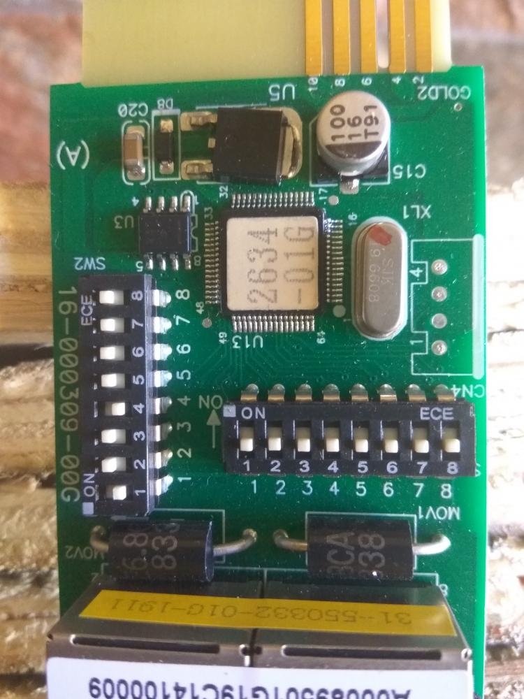

    jun 2019
    BADAJOZ
    39
    TJ te voy a mandar un par de fotos de la tarjeta espera que le voy a quitar
    INVERSOR MPP SOLAR  MPI 5 KW  +  LITIO-img_20190610_184121.jpgPulsa en la imagen para verla en tamaño completo
Nombre: IMG_20190610_184121.jpg
Visitas: 123
Tamaño: 88,7 KB
ID: 20441INVERSOR MPP SOLAR  MPI 5 KW  +  LITIO-img_20190610_184026.jpgPulsa en la imagen para verla en tamaño completo
Nombre: IMG_20190610_184026.jpg
Visitas: 140
Tamaño: 99,3 KB
    Avatar de Tejota
    ago 2015
    Inmortal Ciudad de Zaragoza
    3.411
    Ok, la tarjeta esta configurada por defecto.
    Pasa foto del frontal de las baterias a ver como estan los microinterruptores.
    jun 2019
    BADAJOZ
    39
    INVERSOR MPP SOLAR  MPI 5 KW  +  LITIO-img_20190610_185506.jpgINVERSOR MPP SOLAR  MPI 5 KW  +  LITIO-img_20190610_185443.jpg

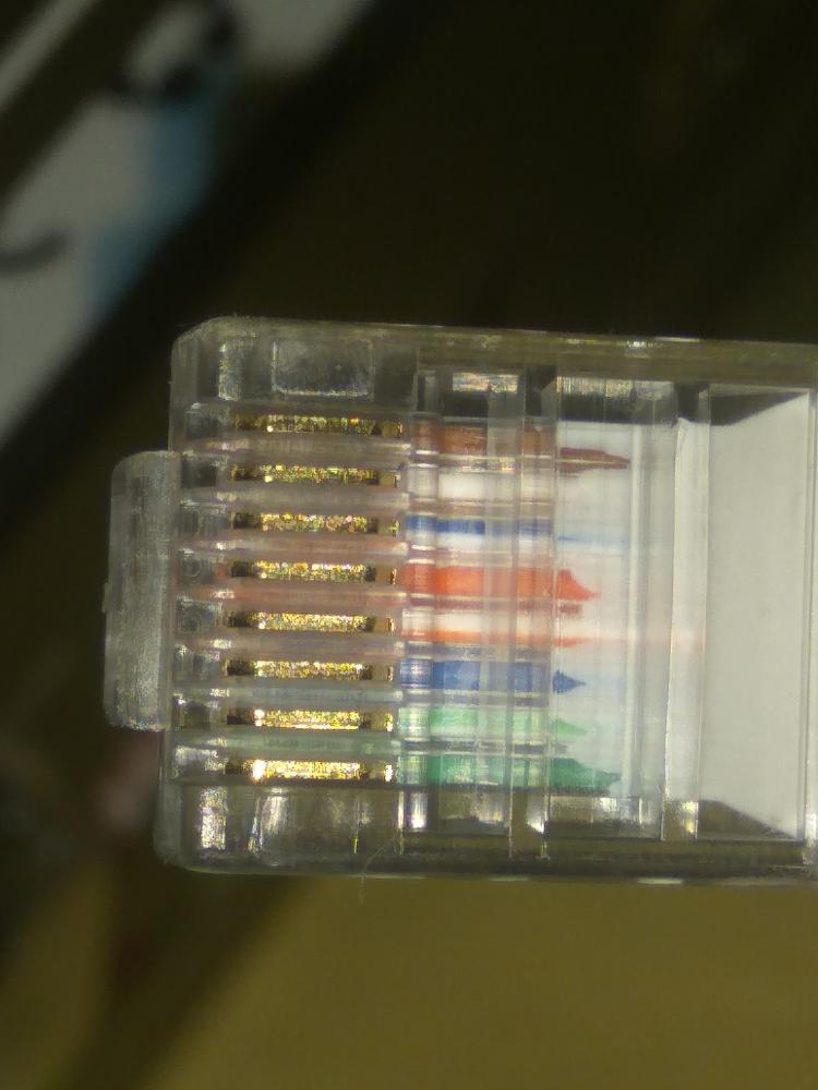

    TJ. Acuérdate que el cable que tengo puesto no es el original por si quieres que te dé una foto del cable
    Pero pon la tarjeta con el inversor apagado. A ver si vamos a hacer algo que se vea.

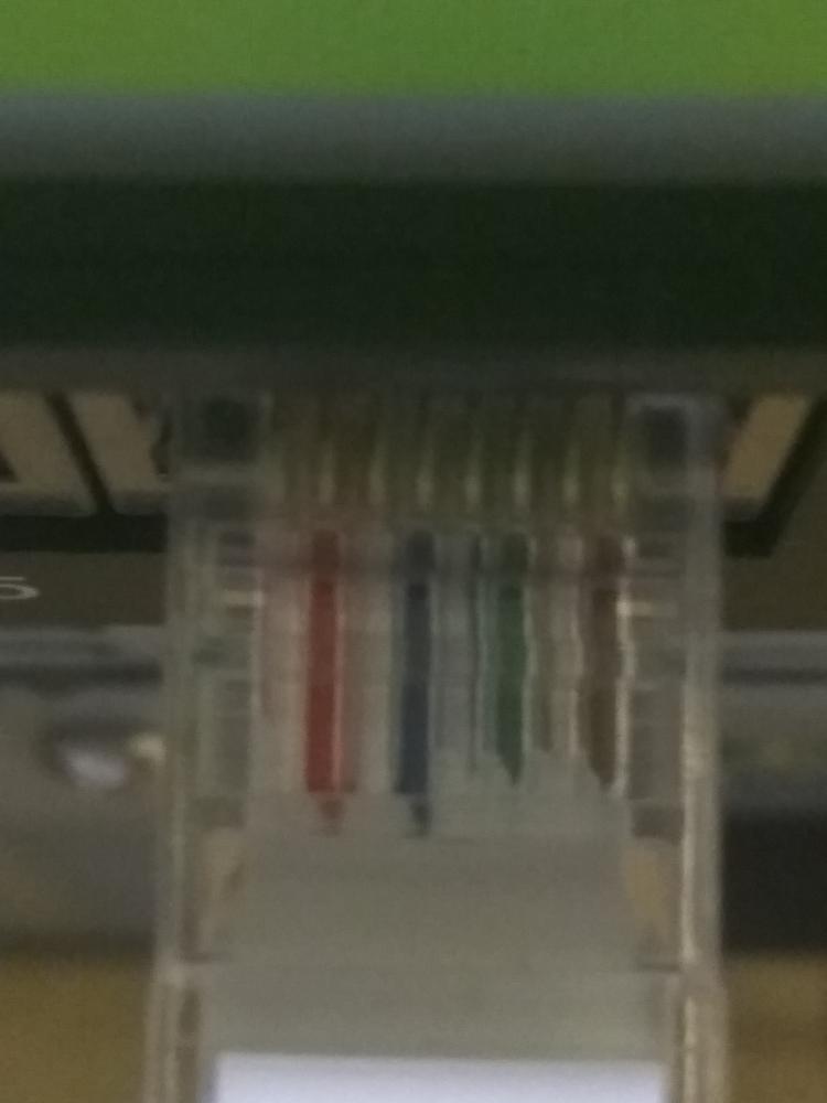

    Los cables creo que son diferentes.... si ves los pinout de los conectores.... los hilos estan conectados en posiciones diferentes.....
    A ver pasa foto de los conectores de los cables a ver que posicion llevan. Que se vean los hilos del rj45.
    jun 2019
    BADAJOZ
    39
    Este terminal es el que entra dentro de la batería
    Está punta del terminal es el que va dentro de la tarjeta en el inversor
