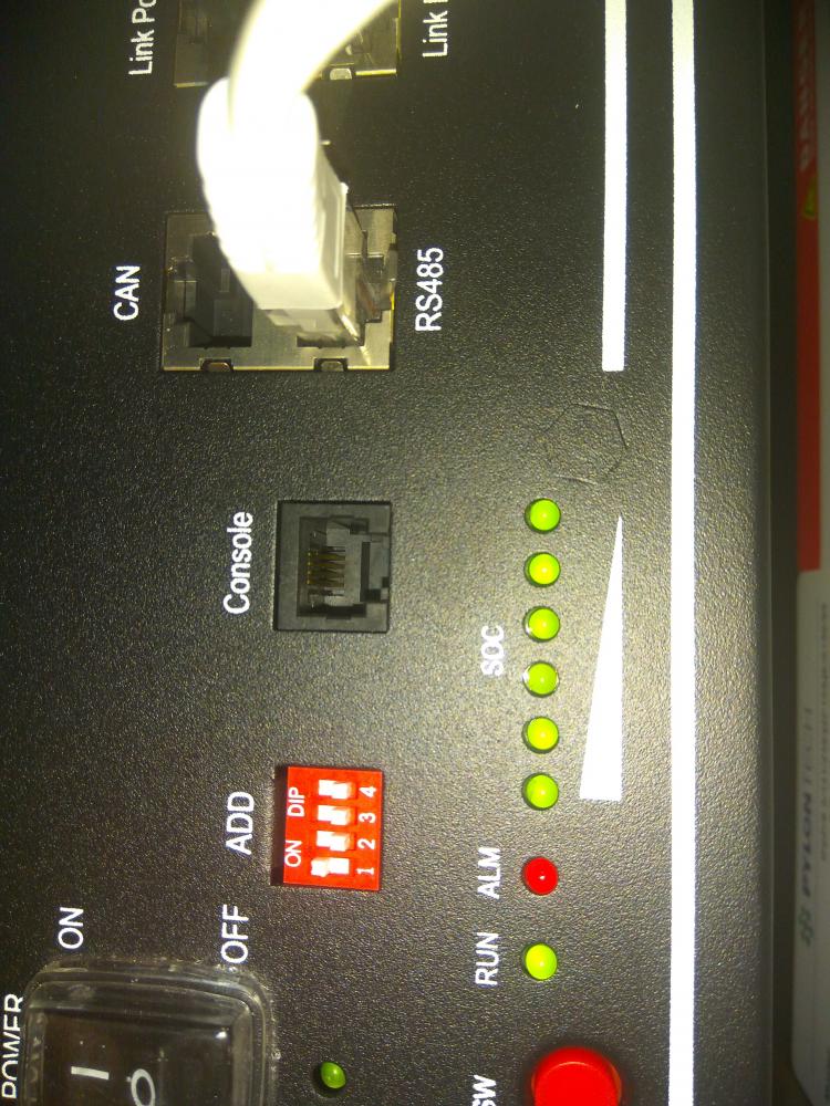

    Y el del cable negro? es igual o faltan hilos? el negro es el que venia con el hibrido??
    Igual hay que poner el negro.
    Veo que el microinterruptor 1 de la bateria maestra esta en OFF, tiene que estar en ON para que la velocidad del hibrido y de la bateria maestra coincidan a 9600 baudios.
    Para que la velocidad de la bateria maestra se configure igual hay que reiniciar la bateria maestra.
    En el display del hibrido tiene que aparecer la bateria LI BAT.... si no aparece es que no se comunica.

    El primer pins de la batería lo puse como tú dices pero la verdad es que en ningún momento no te diferencia , seguía actuando igual el inversor.

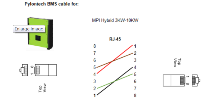

    Pues el cable blanco creo que es para otro tipo de inversores. Ese venia con las baterias no?
    El cable negro podrias hacertelo tu crimpeandolo de esta forma:
    Si no tienes crimpadora de rj45 ves a una tienda de informatica con ese esquema y que te lo hagan tal cual.

    Gracias TJ, iré a una tienda con el esquema que tú me has mandado para que me lo haga.

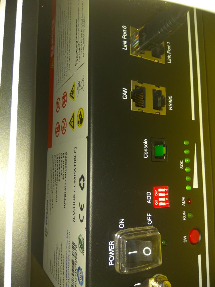

    He cambiado el pins de la batería maestra te mando una foto para que veas cómo ha quedadoINVERSOR MPP SOLAR  MPI 5 KW  +  LITIO-img_20190610_195338.jpgINVERSOR MPP SOLAR  MPI 5 KW  +  LITIO-img_20190610_195332.jpg

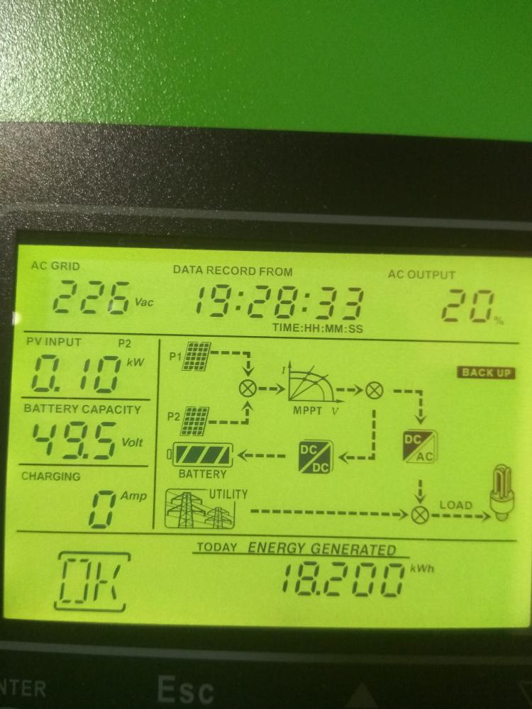

    tejota, ya le he puesto el cable.
    la palabra de LI-BAT a aparecido en la pantalla LCD del inversor.
    ahora no se si cambiara en algo.
    Lo único que no veo es poder poner que no se descarguen las baterías mas de un 80 % , que es lo que recomienda el fabricante de baterias.
