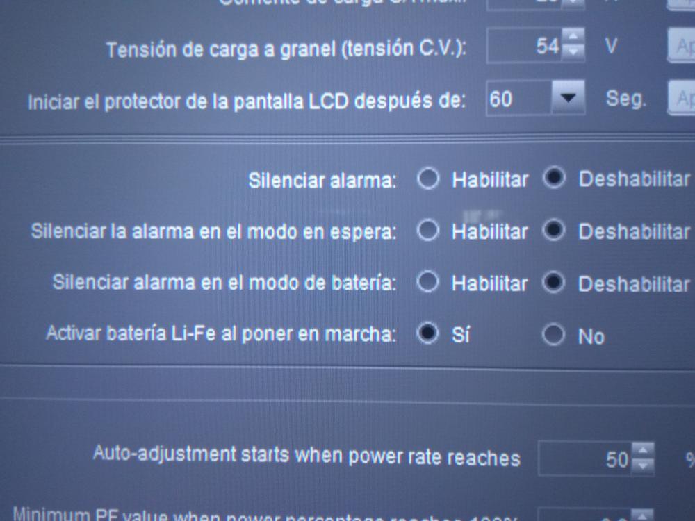

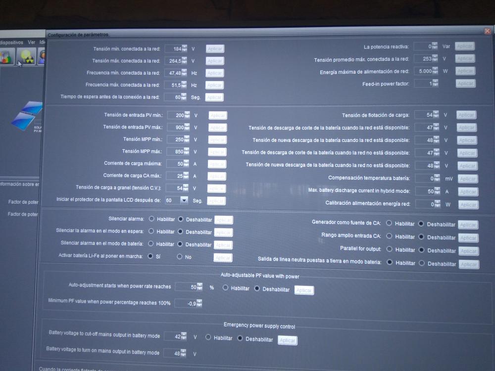

Hacen falta fotos de las pantallas de configuracion del programa para ver que hay puesto.

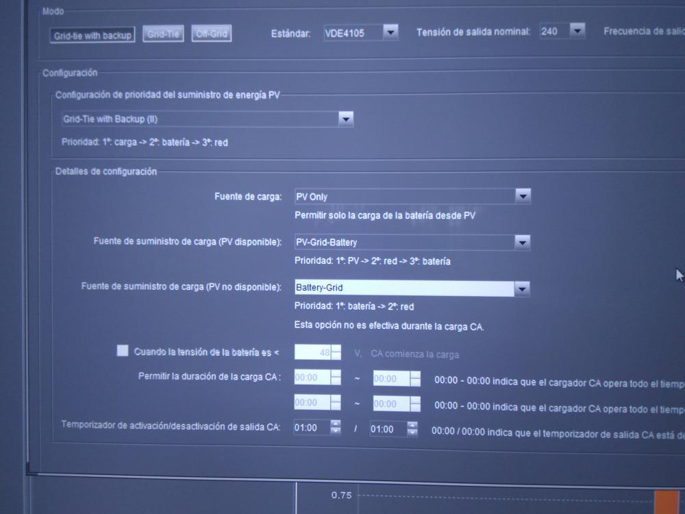

Esta es la configuración que yo tengo puesta
MODO ..................................
Grid-tie with backup
configuracion ..........................................
grid-tie with backup (II)
Fuente de carga ..................
PV only
PV disponible ............................
PV-Grid-battery
PV no disponible ..............
battery-Grid

Por lo que nos has dado, veo que tienes uno que no me cuadra según lo que entiendo que quieres tu, porque lo tienes en PV/grid/baterias , pero aun falta información.
Por otro lado , tu problema es con batería. En la primera configuración no las usa bastante? Y en la segunda las funde? Supongo que tendrás que poner valores que no la dejen caer tanto que el equipo las rechace. Todo esto es bastante configurable por eso tejota te pide fotos de como lo tienes, fotos de la pantalla del mpp, para ver como esta configurado.

le pedí a MPP solar me mandara los parámetros para la batería de litio una vez que le puse los parámetros que me mandaron la batería cuando llevaba aproximadamente un 30% consumido se desconecta y pasaba a gastar de la red.
Le pedí los parámetros a los fabricantes de batería pylontech los cuales me mandaron los mismos parámetros que me habían mandado de MPP solar con el mismo archivo y con los mismos fotos vamos una copia uno del otro.
Estos parámetros que me mandaron son diferentes a los que venían por defecto en el software.
Me dijeron que bajara los números del voltaje de los parámetros de las baterías (( a la persona que se lo compre aquí en España))), en este caso se gastaron al completo y con ello llevó a la desconexión del inversor. Dicho inversor vuelve a arrancar pasado un tiempo, pero no se empiezan a cargar las baterías, tengo que apagar las y volverlas a encender para que el inversor las reconozca.

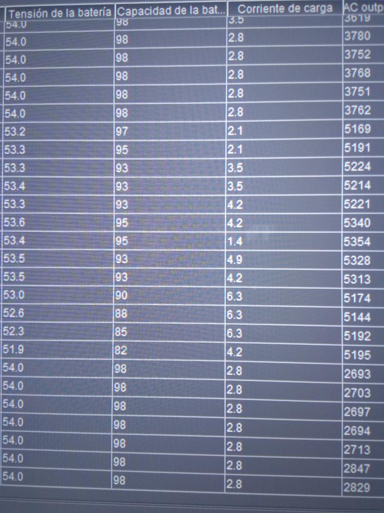

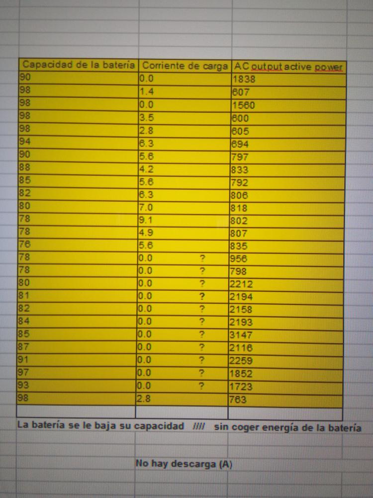

Archivo adjunto 20431Archivo adjunto 20432Archivo adjunto 20433Archivo adjunto 20434
Mi pregunta es no tendría que haber una opción dónde yo le pusiera que no quiero que se descarguen la batería más de un 80% de su capacidad.
Tengo la duda de lo del cable porque por ejemplo en una foto que he mandado está bajando la capacidad de la batería y en ningún momento pone que sale corriente de ellas en cambio cuando he usado las baterías anuncia que sale corriente de ellas perfectamente.

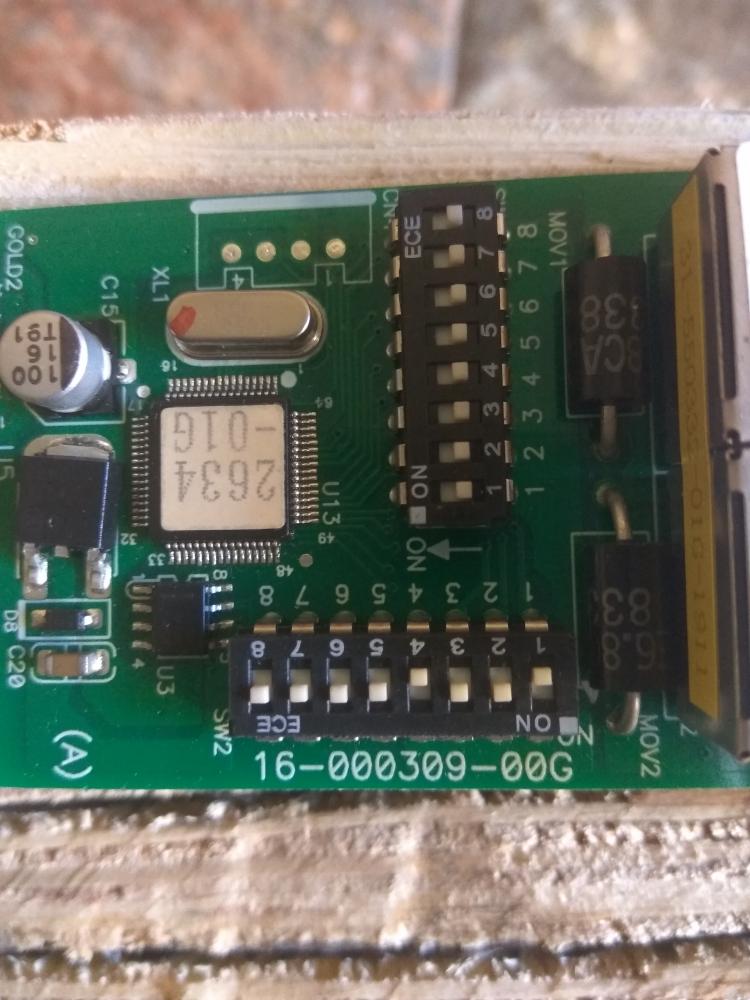

Tejota, ahí viene una serie de pines pero yo no he tocado ninguno metí la tarjeta tal como venía dentro de una bolsita chica.
Pues habra que mirar si todos los microinterruptores coinciden con ese documento antes de configurar nada. Lo importante es que entre BMS e hibrido haya comunicacion y se entiendan.

Has mirado los microinterruptores de la tarjeta?? coinciden con el primer documento??
Sinceramente tj, no se mirar eso.
te puedo mandar fotos si me las pides.

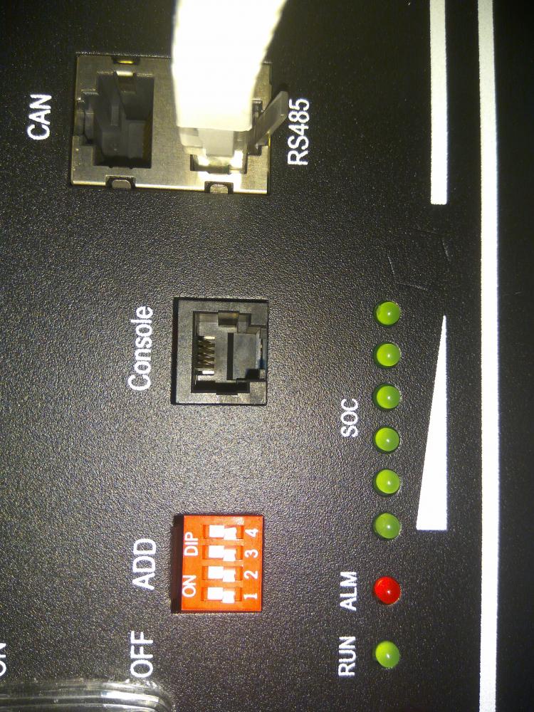

A ver, la tarjeta que te mandaron lleva unos microinterruptores en el circuito impreso. Sacale una foto.
Las baterias en el frontal llevaran otros microinterruptores parecidos, sacales una foto.

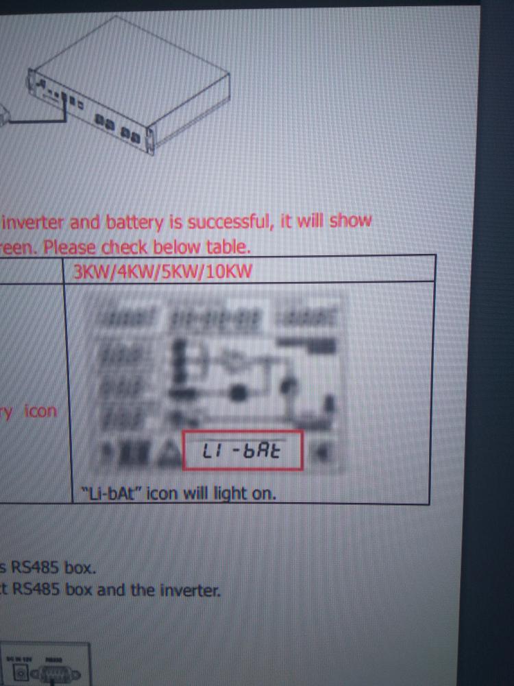

Si la comunicacion entre baterias e hibrido es correcta en el display del hibrido debera aparecer algun icono que ponga Li BAT o algo parecido. Si es asi nos evitamos mirar los microinterruptores y mirariamos la config del hibrido. En el display del hibrido tambien deberian de aparecer los codigos B0 B1 B2 que son los que manda la bateria para decirle al hibrido cuando tiene que cargar/descargar la bateria.

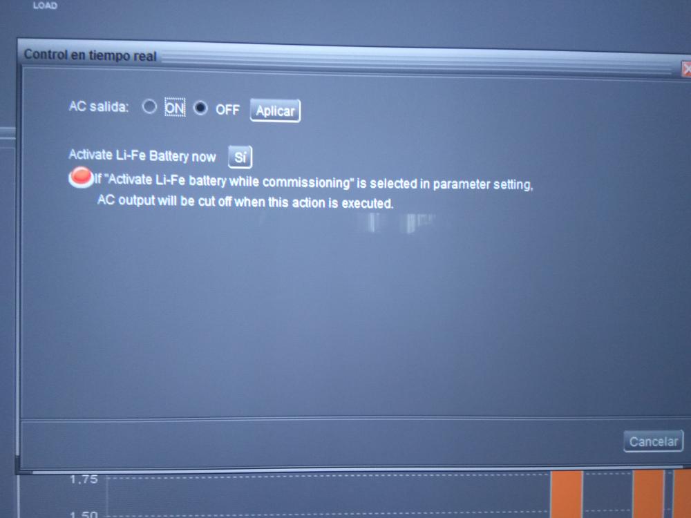

TJ te refieres al ti play del inversor o a la pantalla del ordenador qué sale el software que yo te he enviado en la foto
Archivo adjunto 20437
Archivo adjunto 20439
Por ejemplo esto que viene en el archivo de la tarjeta que tú me has mandado que también te he dicho yo que yo tenía me he fijado que en el display del inversor creo que debería de salir lo de la batería de litio. Pero yo sinceramente en el display no he visto nada también te digo que solo he tocado en el software a través del ordenador en el display no he tocadoArchivo adjunto 20440
display del hibrido (la de color verde) aunque es posible que en el programa tambien aparezca pero en el documento donde esta la instalacion de la tarjeta habla solo del display del hibrido (el verde) cuando se establece la comunicacion entre hibrido y bateria. Miralo en el documento... lo pone bien claro.

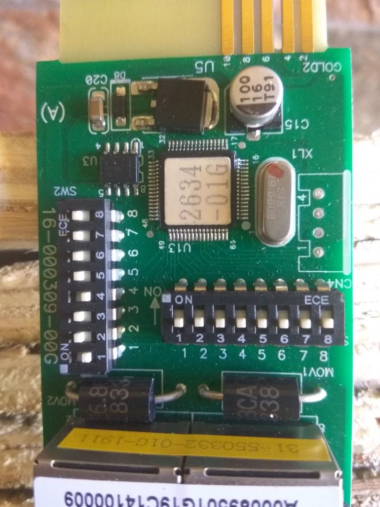

Pues si vas a apagar el hibrido, cuando lo hagas, sacas la tarjeta y le haces una foto a los microinterruptores a ver que han puesto.
De todas formas todas estas pruebas hay que hacerlas antes de entrar en produccion.... no despues. Si no hay que estar dejando la casa a oscuras una vez si y otra tambien.
TJ te voy a mandar un par de fotos de la tarjeta espera que le voy a quitar
Archivo adjunto 20441Archivo adjunto 20441Archivo adjunto 20442Archivo adjunto 20442
Ok, la tarjeta esta configurada por defecto.

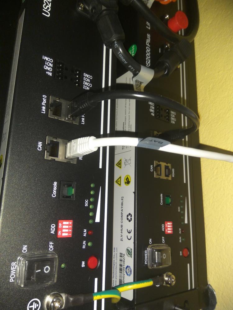

Pasa foto del frontal de las baterias a ver como estan los microinterruptores.
Archivo adjunto 20443Archivo adjunto 20444

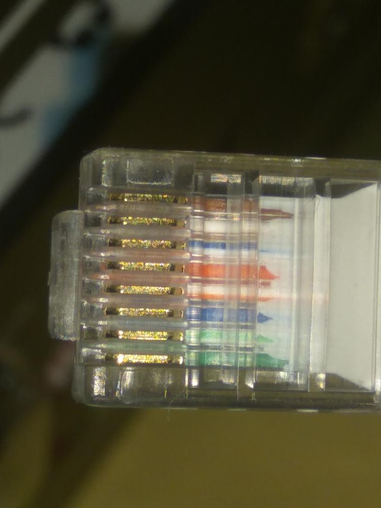

TJ. Acuérdate que el cable que tengo puesto no es el original por si quieres que te dé una foto del cable
TJ puedo introducir la tarjeta dentro del inversor ,
Pero pon la tarjeta con el inversor apagado. A ver si vamos a hacer algo que se vea.

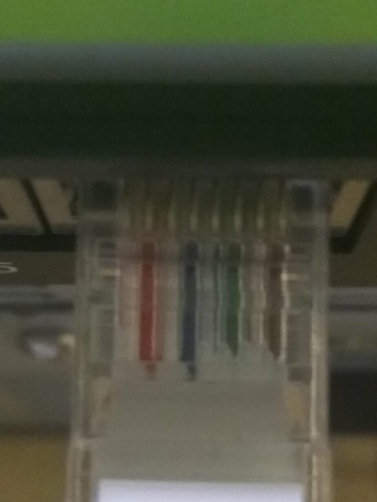

Los cables creo que son diferentes.... si ves los pinout de los conectores.... los hilos estan conectados en posiciones diferentes.....
A ver pasa foto de los conectores de los cables a ver que posicion llevan. Que se vean los hilos del rj45.
Archivo adjunto 20445
Este terminal es el que entra dentro de la batería
Archivo adjunto 20446
Está punta del terminal es el que va dentro de la tarjeta en el inversor
