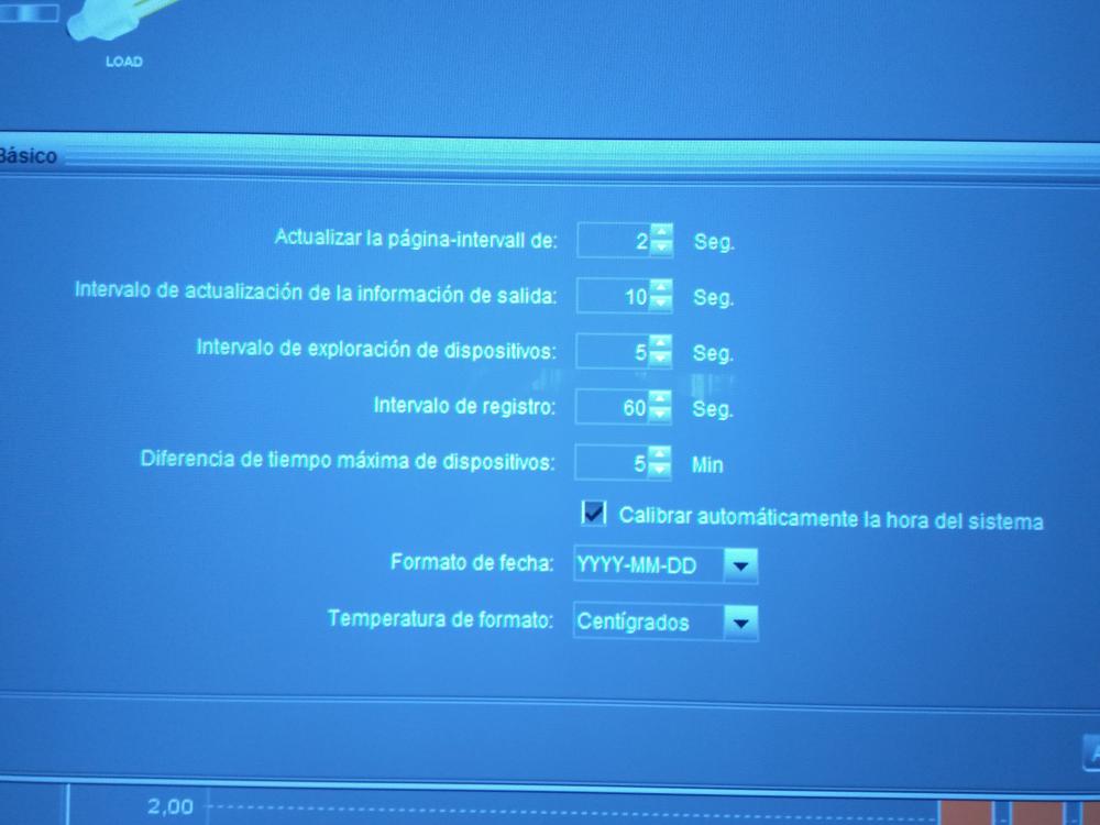

TJ , he estado viendo también lo que tú me has dicho que da al minuto los informes, tiene la opción de bajarlo. Te voy a mandar una foto para que lo veas
Archivo adjunto 20470
El programa pide datos cada 10 segundos al dispositivo pero graba en base de datos cada minuto. Luego se estan perdiendo 5 tandas de registros de datos. Logicamente apareceran en display del programa pero no se grabaran.
Si grabas cada 10 segundos los datos seran mas exactos pero las tablas pueden ser enormes y mas si tiene que meterlas en display del programa.
Bajala a 10 segundos a ver que tal reacciona el solarpower. Lo peor que le puede pasar es que se cuelgue. No deberia de afectar al funcionamiento del hibrido y su config. En teoria.

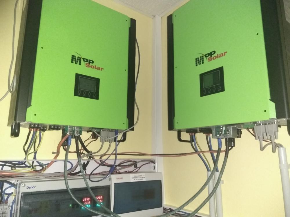

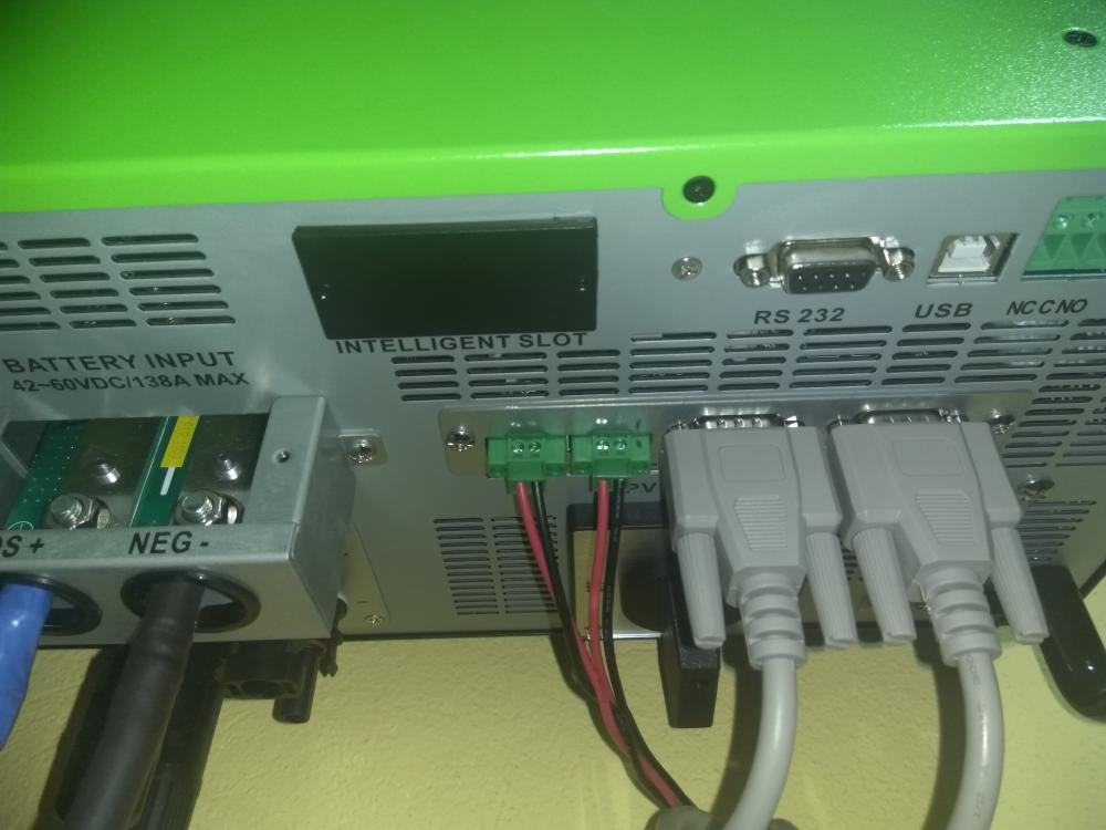

Hola buenas tardes me gustaría saber si alguien tiene puesto dos inversores MPP SOLAR en paralelo.

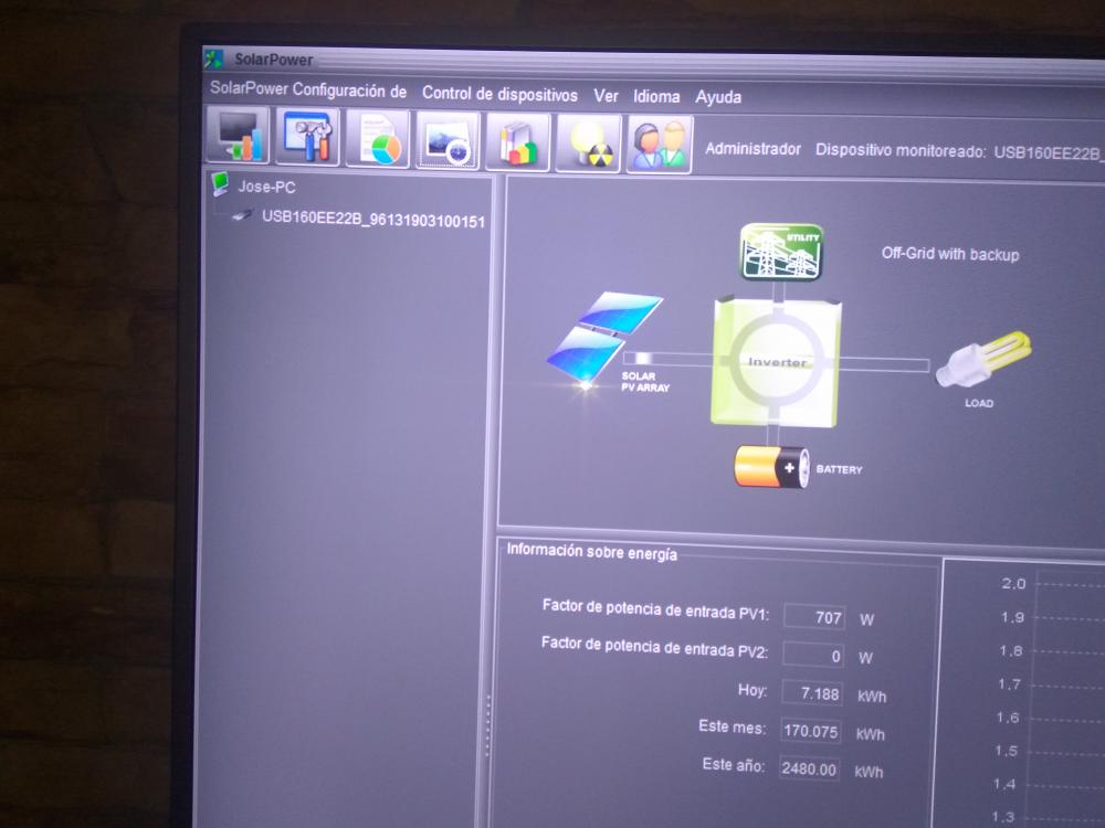

Yo cuando he puesto los dos inversores en paralelo suponía que el software me iba a dar la información de los dos inversores en uno, en mi caso tengo que cambiar el cable para ver la información de uno y volver a cambiar el cable para ver la información de otro.
Por eso me gustaría saber si alguien tiene dos inversores en paralelo y lo tiene configurado para ver lo de tal manera en tan solo un software
Archivo adjunto 20801
Necesito alguien me hecho una mano
No se si el soft oficial SolarPowerPro hace eso. Se supone que si pero no uso ese tipo de softs. En protocolo si hacen lo mismo que los P18 y P30 deberia de haber lecturas globales y particulares desde una misma conexion. Ese lleva el P17 y ahi no lo se con certeza. Habria que verlo.
Has mirado otros softs algo mejores que el SolarPowerPro??
Creo que ICC soporta ese hibrido y sus paralelos.

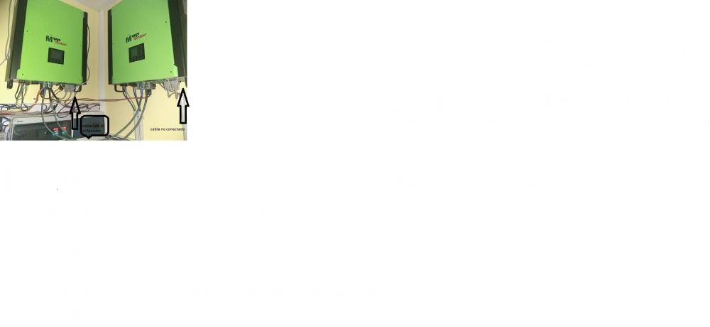

Tejota, gracias por adelantado por ayudarme. Creo que no es es Pro. solo, pone SolarPower.
Archivo adjunto 20802
No se ve con claridad lo que quieres decir.
Para conectar en paralelo para un funcionamiento correcto necesitas las tarjetas paralelizadoras que has puesto pero para sacar los datos globales el manual indica que necesitas las tarjetas modbus que no se si las tienes puestas.
Las modbus son diferentes a las paralelizadoras.
Todo esto lo pone en la pag58 y siguientes del manual ....

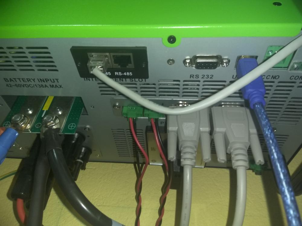

Tejota, lo único que yo digo es que la tarjeta modbus habría que introducir la dónde va la tarjeta inteligente del BMS, la cual yo la tengo ocupada con dicha tarjeta.
Mando foto con mejor resoluciónArchivo adjunto 20809Archivo adjunto 20810
Las tarjetas modbus llevan dos conectores rj45 para ir sumandolos al array de dispositivos.
Necesitas que ambos hibridos llevan esa tarjeta para unirlos por modbus. Configurar los microswitchs para darles el ID correspondiente y velocidades.
Creo que solo el Solarpower Pro puede comunicarse por modbus. El ICC no creo que pueda a no ser que lo adapte el coder para leer/escribir registros modbus. Para el P17 no hay comandos globales de paralelo como para el P18 o P30 por usb/serie. O yo al menos no los he visto en el manual del protocolo P17.
ICC te leera por usb/serie un solo hibrido como hace SolarPower.
Lo que no he encontrado son los registros de modbus para Voltronic. Lo cual indica que a no ser que alguien haya investigado mas tendras que usar el Solarpower Pro para sacar datos de modbus Voltronic.

En el manual te vendra como interconectar las tarjetas modbus y su salida hacia un conversor modbus-rs232-usb o tcp q necesitaras para conectar al pc.

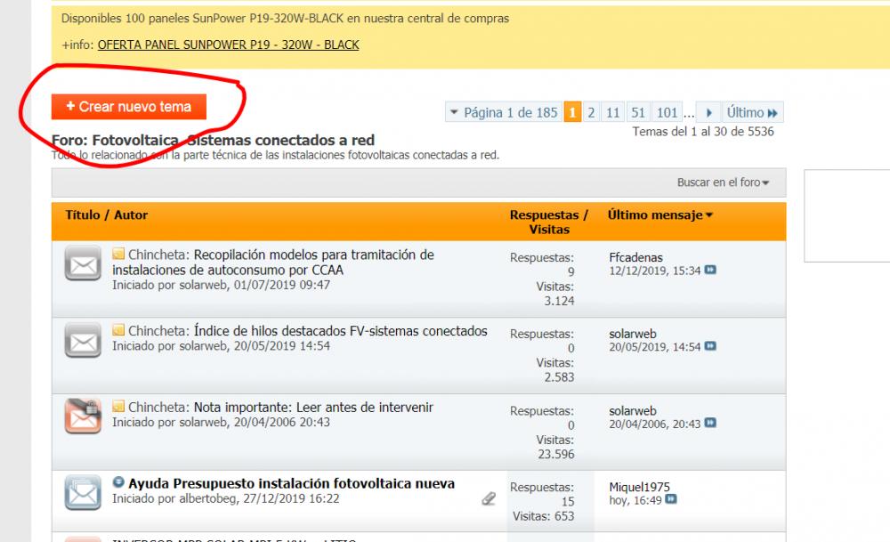

No sé si ésta es la forma correcta de hacer mi consulta, pero no encontré otra. Pido disculpas si cometí algún error.
Es un tema diferente al hilo. Haz nuevo hilo poniendo todos los datos y si es posible alguna foto de las baterias, fabricante, etc..... que sean parecidas a las pylontech no significa que las conexiones puedan ser iguales en la salida de datos, protocolos, etc. Esta ultima info la deberia de dar el propio fabricante y asi saber como gestionar esos datos.
Gracias por la respuesta, Tejota. Estoy tratando de iniciar un nuevo hilo, pero no loghro encontrar cómo. Será porque soy nuevo en el foro?
Gracias. Ya pude abrir el nuevo tema: Cables del BMS para MPPSolar PIP 5048GK con Litio LFP
