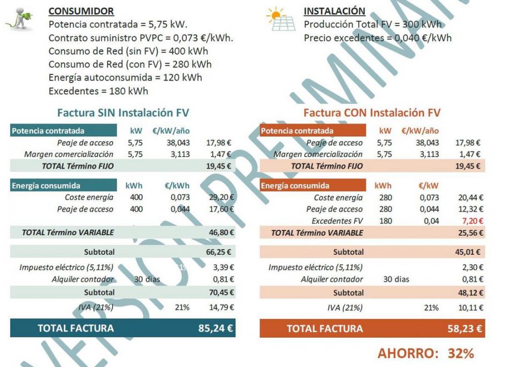

    Cita Iniciado por Rafael49 Ver mensaje
    Por lo visto el descuento que nos van a hacer por el balance neto será pagarnos a unos 0,04€/kWh, es decir aproximadamente la mitad de lo que cuesta la tarifa valle. Y siempre descontándolo de lo que hayamos consumido de la compañía ese mes y sin que pueda ser negativo, o sea que no se puede guardar de un mes para otro. Ya veremos si sale mas a cuenta eso que verter los excedentes a algún lado (calentador de agua, piscina....).
    Sobre baterías yo calculé lo que me costaban y lo que me ahorraba de electricidad en el tramo en que no hay sol y aun no ha entrado la tarifa valle y no las amortizaba en la vida. Si algún dia bajan los precios de las baterías me imagino que podré añadir un cargador, las de Tesla por ejemplo se conectan directamente a los 220v pero vaya usted a mirar lo que cuestan $$$$$.
    Lo de los 4 centimos el kWh exportado quien lo dice ?? Hay fuente oficial? O son solo rumores?
    Rafael49 está desconectado Forero
    ago 2018
    Guadalajara
    100
    Predeterminado Re: Opiniones sobre Fronius Primo?
    Yo lo he tomado de la Guia de tramitación del autoconsumo, versión preliminar que ha publicado el IDAE. Es preliminar y lo da a modo de ejemplo pero puede ser una base en que apoyarse a falta de otro dato mejor. Por supuesto puede ocurrir de todo, por ejemplo que el partido que gane las elecciones tire el decreto y ponga otra cosa pero de momento es lo que tenemos.

    Lo que se oye va por ahí, el precio de pool menos el coste de los desvios. Es una aproximación creíble.

    Lo del balance neto al final es así, te pagan a precio de pool (a unos 4 céntimos o menos) se la venden al vecino por 16 céntimos, y luego cuando se va el sol te cobran a ti a 16 céntimos, es decir tienes que inyectar 4 kwh para poder consumir 1kwh, por eso están tan contentas las eléctricas con el balance neto, menudo negocio para ellas.
