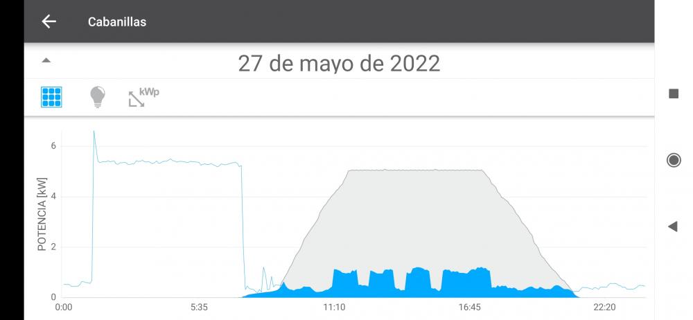

    Cita Iniciado por Wallys Ver mensaje
    Buenos días.
    Tengo un Fronius Primo 5.0, y quiero aumentar las placas solares, hasta cuantos watios podría sobrepasar para que funcionara bien???
    Te puedo decir que yo tengo ese mismo inversor y monté inicialmente 5,2Wp en paneles. Hace unos meses añadí 6 paneles de 545Wp, por lo tanto tengo ahora 8.470Wp en paneles, muy por encima de la capacidad del inversor. Cuando hay sol el inversor corta a 5kW pero no importa, llego a esos 5kW mucho antes por la mañana y se mantienen hasta mas tarde al final del dia. Estoy muy contento. Esta es mi curva de producción en un dia perfectamente soleado:

    En un Primo 5.0 La máxima potencia de generador admitida es de 7,5 kW pico. Aumentar un 20%, 5×1,2=6 kW pico es razonable en nuestra zona en una instalación bien orientada. Más potencia, hasta 7,5, sería adecuado en zonas con peor radiación o en orientaciones no bien optimizadas. Siempre asegurandose de no superar la máximacorriente de cortocircuito ni la máxima tensión de entrada.

    Ya has visto que yo he ido mas arriba sin ningún problema. Logicamente estudié antes la corriente y la tensión máximas. Todos los estudios que he visto tienen en cuenta lo que es mas interesante economicamente, eso está bien en una instalación nueva partiendo de cero, cuando es una ampliación el estudio económico cambia. Yo me plantee, al ampliar paneles cambiar el inversor de 5kW por otro superior pero eso me salía mas caro sin tener ventajas de producción que yo necesite.
