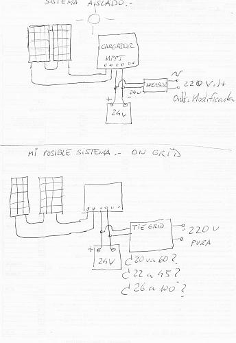

    Hola foreros,
    Necesito ayuda sobre inversor tie grid.
    tengo dos placas y cargador MPPT Black Bull para cargar 6 baterias de tracción conectadas a 24voltios.
    Esto era un sistema aislado que quiero transladar a mi vivienda.
    ¿Que inversor Tie Grid me va a funcionar?
    de 22v a 60v de 20 a 45 v de 26 a 70v
    La idea es que no se descarguen mucho las baterías y cuando llegue a un umbral bajo de 22 aprox deje de inyectar para no averiar las mismas.
    ¿Si no hay consumo inyectaría en la red?
    alguien sabe que papeleo hay que realizar o si está exento al ser tan reducida
    Muchas gracias por su ayuda.

    Quieres poner un inversor que vierta a red tu sistema actual con baterías?
    No funciona así. Sería poner las placas con inversor y a red, olvidando las baterías.

    Predeterminado Re: Inversor desde Baterías de 24 voltios Tie Grid
    Yo creo que no
    existen hibridos que van solar y baterías con inyección a red, hibridos aeolicos etc..
    Y he visto videos que desde solo baterias sincronizan con la red, pero necesito más información de estos sistemas
    gracias
    14.172
    Y en ese plan donde metes tu mppt?
    dmgmotorpower está desconectado Forero Junior
    abr 2018
    monzon
    15
    las placas en serie alimentan el mppt que carga las baterías y de las baterías esta conectado el inversor.
    Así funcionaba este sistema aislado, y ahora quiero cambiar el inversor de onda modificada por uno de pura que se sincronice con la red, tipo Tie Grid Inverter.
    pero mi duda es que campo de voltaje funcionara bien 22 a 60 , 26 a 100 etccc.
    hola,
    Victron es de lo mejor, pero mi economia no me lo permite.
    Habia pensado en si me valdría algo así, pero no se que voltaje de entrada tengo que elegir para que no me fastidie las baterías de tracción.
    https://www.ebay.es/itm/1000-500-600....c100167.m2940
    Este es el esquema anterior y el posible:
    14.172
    No le veo sentido al esquema que pretendes, ya que si quieres verter a red es más fácil que los paneles vayan al inversor de red, sin mppt (que los inversores grid tie ya tienen y menos aún las baterías).
    Gracias por tu respuesta, pero el sistema que propones se vende en kit y es lo más sencillo de instalar.
    pero cuando no estás en tu casa a las horas de máxima eficiencia del sol, lo tienes que acumular.Mi intención es no vender nada y comprar lo mínimo.
    Pero de la manera sencilla con kit de autoconsumo sin baterías lo regalaría todo menos el el de la nevera (que suele ser poco)
    Muy buenas,
    Otra posible pregunta.
    con un cargador MPPT para cargar la baterías (el gestiona la carga de baterías, y cuando están cargadas deja de cargar)
    y de la salida de las baterías un Tie grid inversor conectado a ellas y a la red.
    ¿Sólo inyectaría el consumo de la vivienda (si puede con el) ?
    o ¿trabajaría al máximo vertiendo el excedente a la red?
    Muchas gracias
