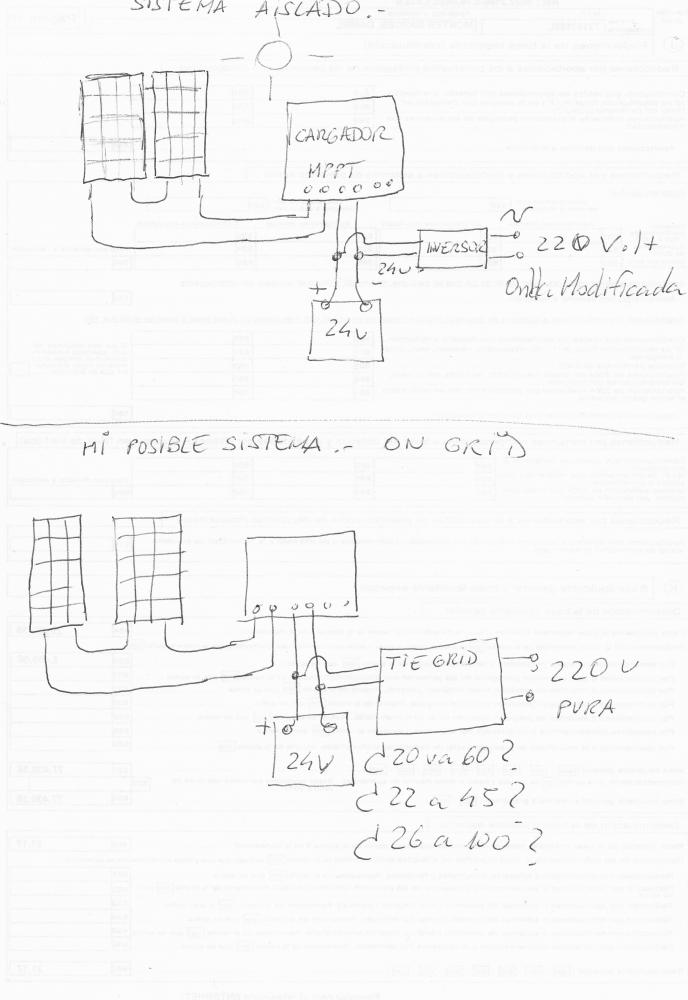

Necesito ayuda sobre inversor tie grid.
tengo dos placas y cargador MPPT Black Bull para cargar 6 baterias de tracción conectadas a 24voltios.
Esto era un sistema aislado que quiero transladar a mi vivienda.
¿Que inversor Tie Grid me va a funcionar?
de 22v a 60v de 20 a 45 v de 26 a 70v
La idea es que no se descarguen mucho las baterías y cuando llegue a un umbral bajo de 22 aprox deje de inyectar para no averiar las mismas.
¿Si no hay consumo inyectaría en la red?
alguien sabe que papeleo hay que realizar o si está exento al ser tan reducida
Muchas gracias por su ayuda.
Daniel

Quieres poner un inversor que vierta a red tu sistema actual con baterías?
No funciona así. Sería poner las placas con inversor y a red, olvidando las baterías.

Re: Inversor desde Baterías de 24 voltios Tie Grid
Y en ese plan donde metes tu mppt?
las placas en serie alimentan el mppt que carga las baterías y de las baterías esta conectado el inversor.
Así funcionaba este sistema aislado, y ahora quiero cambiar el inversor de onda modificada por uno de pura que se sincronice con la red, tipo Tie Grid Inverter.
pero mi duda es que campo de voltaje funcionara bien 22 a 60 , 26 a 100 etccc.

Hola, yo estoy haciendo algo así, compré un Inverter marca Victron modelo Multiplus II, paneles, controlador Mppt y baterias. Los paneles cargan baterias a través del Mppt, y el inversor toma de las baterias e inyecta tensíon alterna a la carga de mi casa y si sobra energia, inyecta a la red. En teoría hace lo que vos quieres hacer, digo en teoria pues recien lo estoy poniendo en marcha y todavía no llegue a probar todas las funciones. Saludos. Carlos
Me faltó decir que las baterías están en 48 vcc, el modelo del inversor Multiplus es 48/3000/35. Saludos

Habia pensado en si me valdría algo así, pero no se que voltaje de entrada tengo que elegir para que no me fastidie las baterías de tracción.
https://www.ebay.es/itm/1000-500-600....c100167.m2940
Este es el esquema anterior y el posible:
Archivo adjunto 20052
No le veo sentido al esquema que pretendes, ya que si quieres verter a red es más fácil que los paneles vayan al inversor de red, sin mppt (que los inversores grid tie ya tienen y menos aún las baterías).

Gracias por tu respuesta, pero el sistema que propones se vende en kit y es lo más sencillo de instalar.
pero cuando no estás en tu casa a las horas de máxima eficiencia del sol, lo tienes que acumular.Mi intención es no vender nada y comprar lo mínimo.
Pero de la manera sencilla con kit de autoconsumo sin baterías lo regalaría todo menos el el de la nevera (que suele ser poco)
