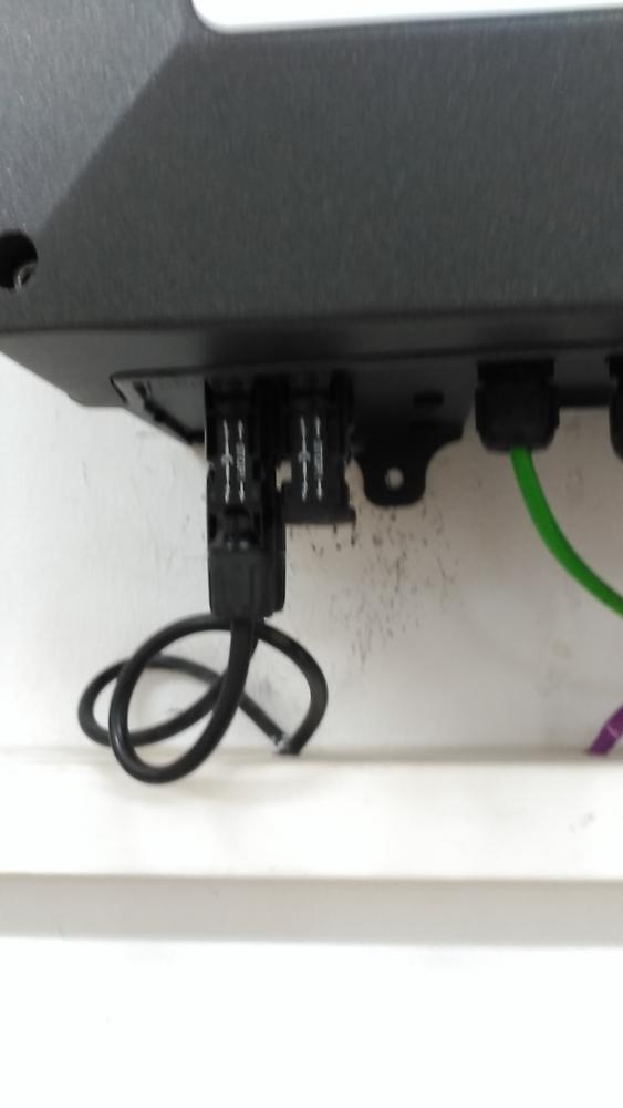

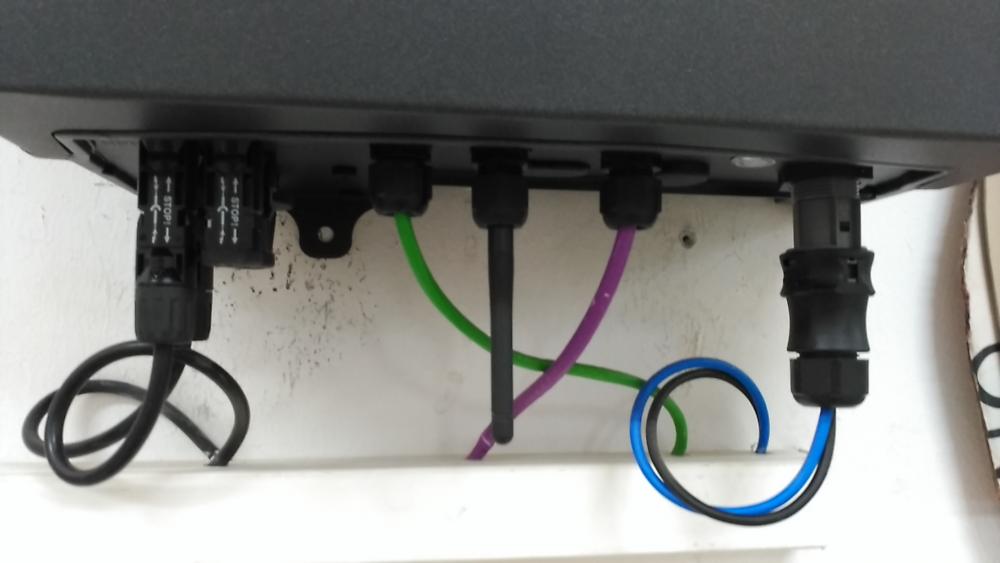

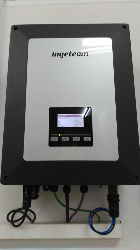

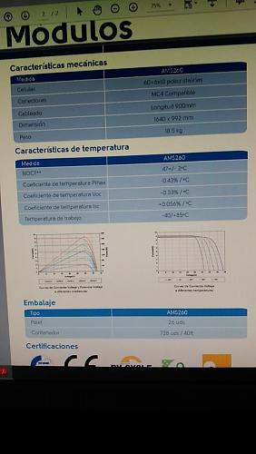

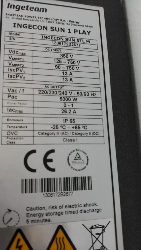

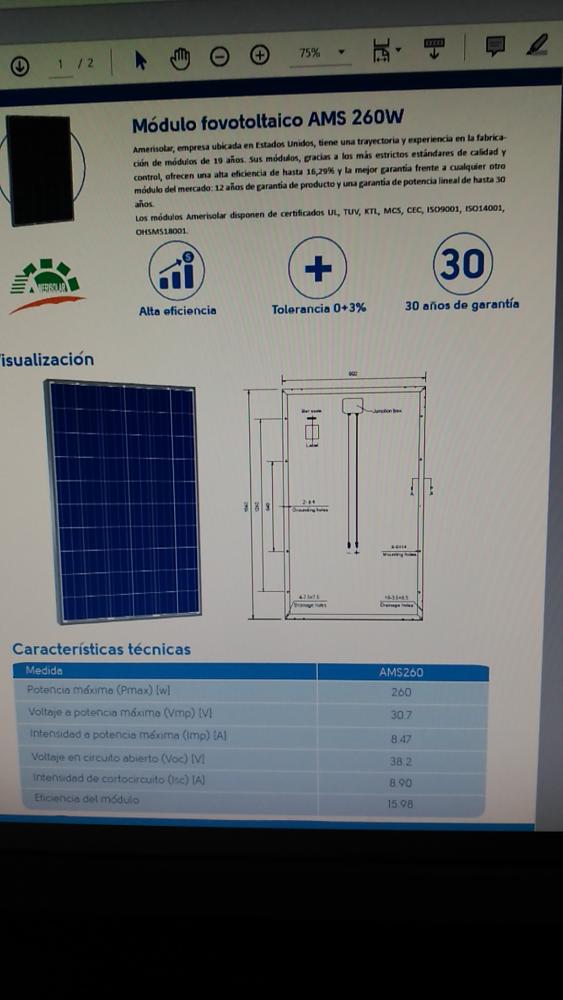

    Hola a todos, tengo una planta de autoconsumo con 13 paneles solares de 260W Amerisolar conectados a un inversor Ingecom Sun TL M 5.0
    Bueno pues quiero ampliar con 6 paneles mas con una segunda planta con otra orientación pero muy cerca de las que están ahora mismo montadas, las quiero montar en serie y conectarlas al mismo inversor ya que soporta otra entrada MPPT.
    Tengo unas dudas ya que no se si conectarlas a las 13 paneles ya existentes más 6 que quiero ampliar serian 19 placas conectadas en serie.
    ¿Como me aconsejáis que haga la conexión de las 6 nuevos paneles?..... ¿Tendrían que ser los nuevos iguales a los ya existentes si los conecto todos en serie en marca y voltaje?.
    Os dejo ficha técnica de mi Inversor y paneles solares que tengo instalados.

    19 en una sola serie es demasiado, y encima con otra orientación. Mejor cada zona en su mppt, con lo que cada serie no tiene que ser igual a la otra.

    Si amplio mi instalación FV, sería la primera vez que lo hago. Lo tengo todo estudiado incluso una pequeña estructura para los 6 paneles para orientarlos al Sur. Los 13 paneles que ahora tengo están orientados al Sur-Este y como el inversor es de 5000W no aprovecho bien la producción de los paneles, porque al ser el inversor tan grande en relación con la producción de las placas (3.300W) pierdo mucha producción en las primeras hora de la mañana y las horas de la tarde, hasta que no les da el Sol más directamente no producen bien (Por lo menos eso me ha dicho un instalador de placas solares, según él tenía que tener un inversor de 3.300W, ahora como mucho he visto una producción de 2.400W sobre las 13h.)
    Bueno el caso que nos ocupa es que quiero instalarlas las nuevas 6 placas yo mismo, lo haría en serie. Ahora vienen mis dudas..
    1º.- Al conectarlas en serie queda un cable positivo y otro negativo libres, estos mismos cables con su conectores MC4, ¿Los puedo conectar directamente en la segunda entrada MPPT del inversor?..... ¿O tengo que poner un fusible antes de la entrada al inversor?, si es este el caso ... ¿De cuantos amperios sería el fusible para las 6 placas de 270V. cada una?.
    2º.- Si lo veis oportuno os agradecería que me explicarais como lo haríais vosotros en mi caso.
    3º.- ¿Que placas me recomendáis?

    Hola de nuevo, lo que yo quiero básicamente es que si es posible me expliquéis paso por paso las conexiones entre las placas en serie, luego saber si entre el inversor y las placas hay que colocar algún tipo de protección y lo más importante, una vez todo hecho y conectadas las nuevas placas al inversor al tener dos plantas por sus dos entradas MPPT... ¿Hay que configurar de nuevo el inversor?.
    También me vale algún hilo de este foro que lo explique medianamente bien, pues mis conocimientos sobre las fotovoltaicas es muy escaso, gracias.

    Hacer una serie es simplemente unir sus cables "machi-hembrando", + con -, + con -, hasta unir así la cantidad que necesitas. Al final te quedas con un + y con un - que van hasta el inversor.
    Todo con el inversor apagado. Lo inicias y ya verá el segundo mppt activo. Por poner puedes intercalar en esa serie un fusible algo superior a la Isc de un panel (que por estar en serie no se modifica). Te va a tocar repasar el manual del inversor, pero no hay que tocar.
