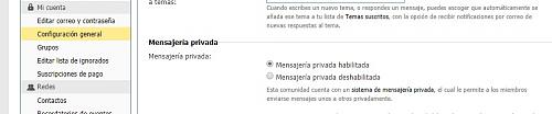

    pedestre está desconectado Forero
    feb 2019
    230
    Predeterminado Re: Elección de Paneles
    Cita Iniciado por jre2706 Ver mensaje
    Hola Pedestre,
    Gracias por contestar, me he registrado hoy y no estoy familiarizado con este interface, ¿ como puedo habilitar la recepción de correos privados ?
    Gracias y perdona mi ignorancia.
    jre2706 está desconectado Forero
    mar 2019
    Barcelona
    31
    Hola Photon,
    He intentado entrar en el buzón personal a través del enlace, desde un pc y desde mi teléfono, en ambos casos el mensaje que recibo es que no tengo permisos para acceder a dicha página.
    Por otro lado he ido al panel de control, mi cuenta, configuración general, mensajería y notificaciones y la opción de mensajería privada no está.

    Avatar de solarweb
    abr 2005
    Sevilla
    3.143
    Hola Photon,
    Cita Iniciado por albertico Ver mensaje
    Hola, yo también soy nuevo y me pasa exactamente lo mismo que a jre2706. Quizás exista algún requisito para poder usar los mensajes privados.
    Buenos días, actualmente es necesario alcanzar los 5 mensajes para poder acceder a la mensajería privada.
    Un saludo y ánimo que ya os queda poco a los dos.
