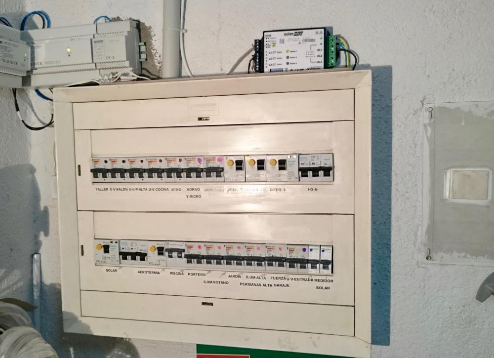

    Hola a raíz del rayo que cayó junto a mi casa, además de la protección que ya tenía en la entrada del cuadro desde la calle, ahora el elctricista me ha puesto también otra igual a la entrada del cuadro desde el inversor.
    Te pongo una foto del cuadro, en la esquina superior derecha, donde pone IGA es la protección de la calle y en la esquina inferior izquierda, donde pone solar, antes tenía un diferencial y un automático normal y ahora han sido sustituidos por otra protección igual a la anterior.
    Lo que no tengo ninguna protección es de la bajada de los paneles a la entrada de DC del inversor, me dijeron que no era necesario, no sé si porque ya la lleva el inversor o porque puede provocar problemas con los optimizadores y demás, pero desde lo del rayo estoy mosca, por si otra vez pueda dañar el inversor o incluso la batería, no sé si el gestor o la misma batería tienen sus propias protecciones internas.
    Ya sé que tengo que correr hacia la derecha los cartelitos de abajo, la protección ocupa más que el anterior.

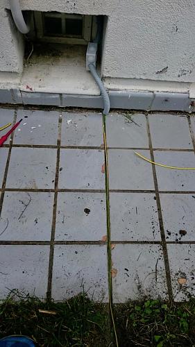

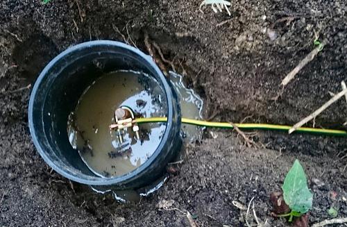

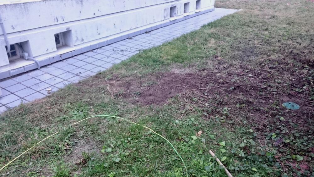

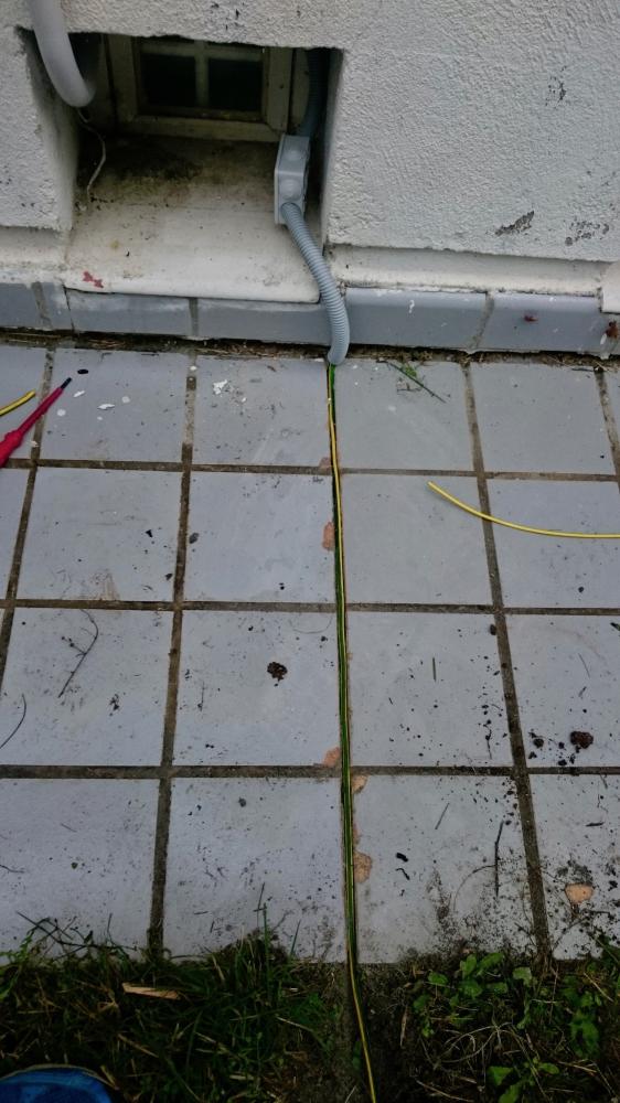

    Hoy que el día estaba tontorrón me he decidido por meter la tierra independiente para los paneles y estructuras, fácil, barato (10eur todo) y para toda la familia Eso sí, me he entretenido unas 4 horas con ello, entre hacer la raja en la acera, la zanja y luego meter la pica, que menos mal que tenía una maza de picapedrero, que si no, no la meto entera.
    Pica de 150cm, perrillo y caja de unión del cable que baja de arriba con el que he tirado hasta la pica.
    Unas fotos de la jugada y gracias por el consejo Leafyou.
