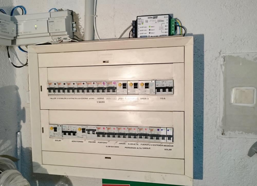

Hola a raíz del rayo que cayó junto a mi casa, además de la protección que ya tenía en la entrada del cuadro desde la calle, ahora el elctricista me ha puesto también otra igual a la entrada del cuadro desde el inversor.
Te pongo una foto del cuadro, en la esquina superior derecha, donde pone IGA es la protección de la calle y en la esquina inferior izquierda, donde pone solar, antes tenía un diferencial y un automático normal y ahora han sido sustituidos por otra protección igual a la anterior.
Lo que no tengo ninguna protección es de la bajada de los paneles a la entrada de DC del inversor, me dijeron que no era necesario, no sé si porque ya la lleva el inversor o porque puede provocar problemas con los optimizadores y demás, pero desde lo del rayo estoy mosca, por si otra vez pueda dañar el inversor o incluso la batería, no sé si el gestor o la misma batería tienen sus propias protecciones internas.
Ya sé que tengo que correr hacia la derecha los cartelitos de abajo, la protección ocupa más que el anterior.
Archivo adjunto 19299

Re: Duda protecciones en linea Inversor-Cuadro vivienda
De tu esquema la parte de CC no tengo nada, la tierra de los paneles y las estructuras van a la misma tierra de toda la casa.
En la parte de AC, en el cuadro lo tengo igual con la salvedad de que el disyuntor del inversor lo tengo en la parte izquierda, al otro lado del protector de sobretensiones de la calle, con su propio diferencial. Tal como lo pones tú creo no está protegido contra lo que pueda entrar de la calle, no?

No sé cómo se comunican, sé que es por datos, cada instante un optimizador envía la info al inversor, así consecutivamente los 20 , las conexciones son como con cualquier otro, 2 strings con su cable positivo y negativo cada uno son los que bajan desde el tejado, en total cuatro cables más la tierra de todo. Por eso pienso que podría haber algún conflicto si se mete protección, porque ya te digo que no he encontrado nada sobre protegerlo del lado de DC.
La línea del inversor va directa y cubierta bajo tubo directamente desde el inversor hasta el cuadro, al llegar al mismo pasa por el sobretensiones y diferencial propios y engancha al cuadro.
Por ejemplo la línea de la aerotermia va igual pero en lugar de sobretensiones en ese lado, solo tiene diferencial y automático, lo que pasa es que al llegar al cuarto de máquinas sí que va a parar a otro cuadro pequeño porque de ahí salen tres líneas, una a la aerotermia de calefacción, otra a la ACS y otra a la bomba de circulación, esas tres tienen su automástico cada una en ese sub.cuadro.
