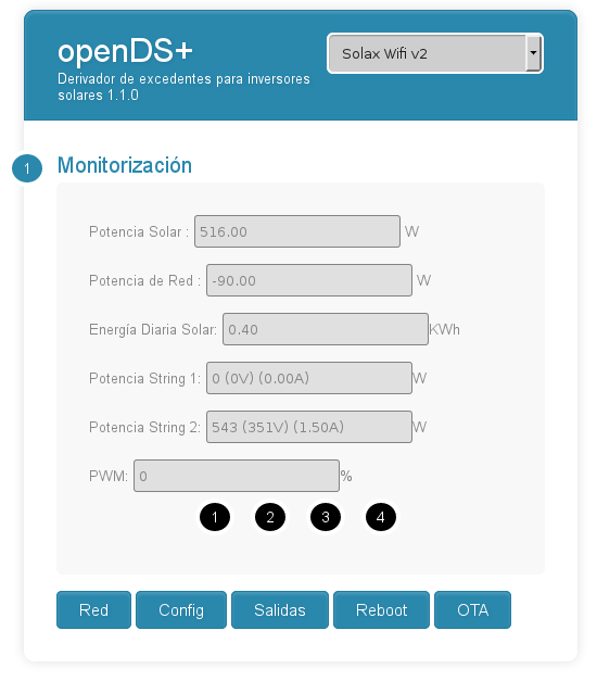

    Actualizado a la versión 1.1
    https://github.com/iqas/derivador/releases
    Novedades en la versión 1.1:
    - Test de meter, si el meter se mantiene en 0 durante un tiempo, corta el derivado de excedentes
    - Seguridad de acceso en la web, clave por defecto admin:admin
    - Cambios en los Topic de mqtt
    - Añadido modo local para Solax wifi v2
    - Testeado funcionamiento en híbridos solax
    - Testeado funcionamiento en Solax
    - Iniciado soporte para fronius
    - Mejoras gráficas en indicador de relés en web
    - Añadido soporte completo para ESP32 (sin pantalla)
    - Limitado ancho de campo en web
    - Remote API, para enviar la información a otros servisores/servicios
    - Web server para configuración (Android 9 da problemas con SmartConfig)(Ver manual)
    - Resuelto bug en encedido de relés
    - Si perdemos conexión se crea Wifi AP+STA y si no se configura se reinicia, para evitar modo espera
    - Resuelto bug y comprobado funcionamiento con Fronius
    - Encendido de salidas (Relés y mqtt) retardadas para evitar el encendido de varias antes de que el inversor regule vertido
    - Reinicio de mqtt en caso de fallo testeando cada minuto si el server está online
    - Sistema mejorado de conexión con Solax V2 y esp01
    - Sistema de actualización a través de internet (OTA) para Esp32/DevKit32 y esp01
    - Api local para acceder a los datos del inversor sin saturar el mismo

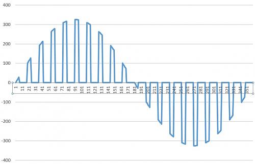

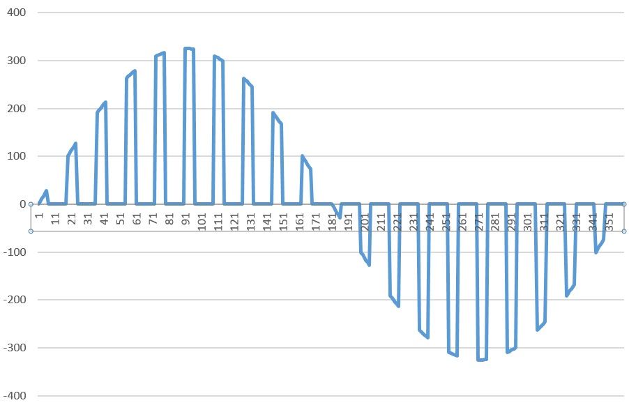

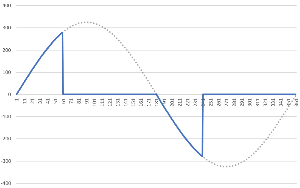

    Hola. He estado dedicando un rato a entender cómo se calcula en el código fuente el duty cycle del pwm que regula la potencia en la carga. Yo supongo que la regulación debería ser lineal (o al menos así es como yo lo haría), es decir que:
    si invert_pwm = 0 => 0% de la potencia total
    si invert_pwm = 18 => 10% de la potencia total
    si invert_pwm = 36 => 20% de la potencia total
    si invert_pwm = 90 => 50% de la potencia total
    si invert_pwm = 144 => 80% de la potencia total
    si invert_pwm = 162 => 90% de la potencia total
    si invert_pwm = 180 => 100% de la potencia total
    Sin embargo, he estado particularizando estos valores en el código y, salvo que haya cometido algún error, me salen los siguiente valores:
    si invert_pwm = 18 => 15.45% de la potencia total
    si invert_pwm = 36 => 29.39% de la potencia total
    si invert_pwm = 144 => 90.45% de la potencia total
    si invert_pwm = 162 => 97.55% de la potencia total
    La conclusión que yo saco al ver estos números es que, o bien no se ha pretendido hacer una variación lineal de la potencia, o bien, si es esto lo que se pretendía, el procedimiento esta equivocado.
    Tal vez me estoy pasando de listo y la explicación es que no he entendido nada, pero lo expongo por si pudiera ser un error no detectado.

    El pwm no puede ser lineal, dado que lo que hace es indicar al dimmer el % de onda que tiene que cortar y dado que esta obedece a las funciones sin y vos dependiendo en qué parte del ciclo se sitúe tiene que calcularse para esa potencia, es decir si coges el 25% inicial de la onda y el segundo 25%, verás que este último los valores de tensión son muy superiores que los anteriores y por lo tanto la potencia entregada es muy distinta.
    Enviado desde mi Mi A2 mediante Tapatalk
    En primer lugar, gracias IQAS por responder.
    La forma de hacer la modulación de potencia que explicas tendría sentido si se estuviese activando la conducción del triac en casa paso por cero y durante un intervalo de tiempo que viniese determinado por el porcentaje de potencia que se quiere consumir en la carga. Pero entiendo que no se está haciendo así por dos razones:
    1. En el código fuente no he encontrado dónde se monitoriza el paso por cero de la onda de 50Hz
    2. Se está utilizando para modular la potencia la función LEDC del ESP32, con una frecuencia de pulso de 1000Hz y un duty cycle que, haciéndolo variar entre 0 y 65535, varía la potencia que se disipa en la carga (es lo que entiendo que se configura en la línea de código 890 con la instrucción ledcSetup(0, 1000, 16)). Esto significa, entiendo yo, que se hace conducir el triac 1000 veces por segundo con un ancho de pulso (tiempo de conducción) variable. Por un lado, los instantes de conducción no parecen estar correlacionados con la forma de onda senoidal de la red. Y, por otro lado, la frecuencia de los pulsos es 20 veces (1000/50) mayor que la frecuencia de la red. Por lo tanto, entiendo que no hay que tener en cuenta la forma senoidal de la red eléctrica, porque los pulsos de conducción no están de ninguna manera correlacionados con ella, y que la potencia enviada a la carga solamente depende de la duración de los pulsos del PWM (valor entre 0 y 65535 que se calcula en la función pwm_calc) que están distribuidos uniformemente por todo el periodo de 50Hz.
    En la siguiente gráfica muestro cómo creo que es la forma de onda que se aplica a la carga para un duty cycle del 33%, y que se va repitiendo 50 veces por segundo mientras que no se cambie el duty cycle:
    Derivador de excedentes para Solax X1 Boost Wifi v1-forma-onda-33-ciento.jpg
    Vuelvo a decir que puede ser que yo esté equivocado, pero como quiero implementar el sistema y no veo claro el funcionamiento, prefiero que lo comentemos.
    Un saludo a todos.
    Cita Iniciado por iqas Ver mensaje
    Entiendo que se debería hacer como dices si la modulación de la potencia se hiciera de la siguiente manera, pero creo que no se está haciendo así:
    Derivador de excedentes para Solax X1 Boost Wifi v1-forma-onda-33-ciento_2.jpg

    Creo que lo primero que deberías hacer es mirarte el protocolo pwm a fondo ya que en lo único que has acertado es el primer párrafo que acabas diciendo que no crees que funcione así y tenemos información suficiente en la red como hacer hipótesis, mas que nada por no confundir a los demás.
    A groso modo, se genera una señal con un ancho en on y el resto en off. El tanto por ciento del tiempo en on representa el porcentaje del valor, independientemente de la frecuencia a la que trabaje.
    El dimmer lee esos pulsos, calcula el % de la señal que está en on y lo aplica a la onda en alterna, es decir si la señal tiene un 60% de su tiempoo en on y un 40% en off, el dimmer corta la onda alterna en esos mismos valores.
    Mas info: https://es.wikipedia.org/wiki/Modula...ncho_de_pulsos
