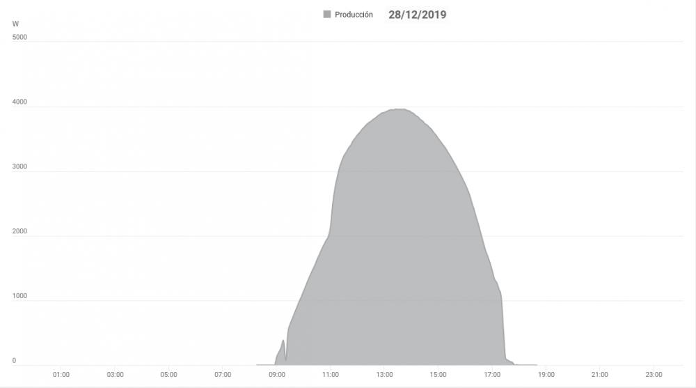

    Buenas.
    Tengo una instalación formada por 15 paneles de 395 W y un inversor Fronius de 5 kW. Desde mayo que la monté he tenido producciones máximas en días soleados entre 4500 y 5000 W. Sin embargo, hace unos días bajó de repente la potencia de 4000 a 3500 W, como se puede ver en la imagen adjunta. Desde entonces no pasa ningún día de 3500 W, a pesar de que están siendo días muy soleados y fríos. Tengo puestos optimizadores en varios paneles, porque les da sobra por la tarde. ¿Podría ser que esté fallando alguno y baje la producción aunque no esté dando la sombra aún? ¿Se os ocurre algún otro motivo para la bajada de producción?

    Sobre la gráfica de producción; no se como actúa dicha grafica tuya que ya veo que desciende bruscamente a eso de las 13 horas
    Quizás no has entendido la consulta ...o quizás yo ...
    Ese día tuvo una bajada repentina de produccion (grafico adjunto) y desde entonces no ha vuelto a pasar de 3500W producido.
    Yo optaría por un optimizador que falló justo aquel día o una microroctura en una placa ....otra cosa no la veo ...bueno ...o revisar el cableado ,mirar si ha entrado una actualizacion de firm al fronius

    En la gráfica yo observo “bien o mal” que el día 05-01-2020 que desde poco antes de las 9 horas asta las 13 horas la potencia va subiendo alcanzando a eso de las 13 horas unos 4000W para luego ir descendiendo la potencia quedándose a cero a eso de las 17,30 horas aproximadamente. Además creo que los valores son obtimos o correspondientes a la radiaciones solares con el horario.
    También se puede observar en este mismo día que sobre las 13 horas tiene una caída de potencia brusca pasando de los 4000W a solo unos 3500W en un escaso tiempo, posiblemente sea en pocos minutos. Puede que sea debido a una sombra proyectada en paneles.

    Los paneles están limpios, llovió bastante unos días antes de que empezara el problema. El poco polvo que hayan podido acumular en estos días seguro que es mucho menos que lo que acumularon durante todo el verano.
    En cuanto a la gráfica, siempre ha sido parábola perfecta, ya que no tengo vertido cero y siempre producen lo máximo según la radiación de cada momento. De hecho, sigue siendo una parábola, solo que el punto más alto está unos 1000 W más bajo.

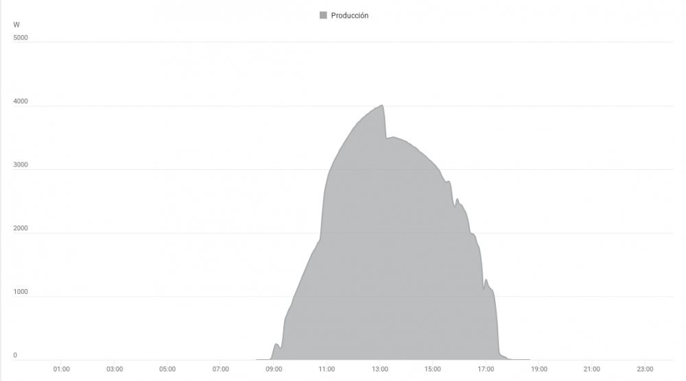

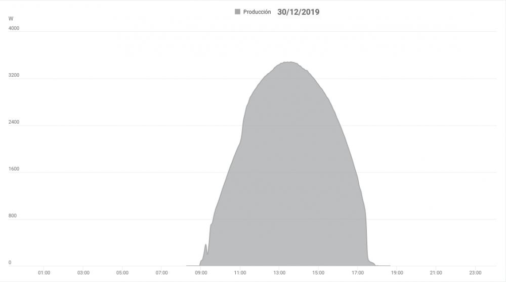

    La gráfica del primer post corresponde al 29/12. Os paso a continuación las de los días anterior y posterior.

    me parece que no entendéis la versión. Lo que intentar decir es que su instalación producía en días soleados mas de 4000w, pero a partir del día en el cual la producción le bajo de 4000 a 3500 al medio dia, desde entonce su producción máxima nunca pasa de 3500w en las misma circunstancias.

    Vais a llevar razón. Lo veo ahora analizando nuevamente las tres graficas presentadas en el orden diario. Si estaba liado en ello.
    Al final si va a haber algún fallo producido el día 29. Toca revisar campo FV para detectar si el fallo es en algunas de las propias placas o demás elementos como comento Altair74

    dices que tienes sombras por la tarde, pero viendo la gráfica parece que tengas también a otras horas, ya que es una campana un poco peculiar.
    No puedes monitorizar los módulos que tienen optimizador uno a uno?
    El día 28 antes de las 11.00 podrían ser 10.45 o así la gráfica se empina muy bruscamente.
    En cambio la del 30 ese efecto no se produce hasta pasadas las 11.30
    Es difícil sacar conclusiones con sólo dos gráficas, pero si tuviera que apostar, apostaría por una sombra en un modulo que antes no tenia (o que si tenia y se ha fundido el optimizador)
    Compara todas las curvas a ver donde empiezan esa pendiente y sube a esa hora a ver que pasa
    Sí que la gráfica da esa sensación, pero no hay ninguna sombra hasta después de las 15:00 (aprox.)

    Claro que sí, podrías tener un modulo en sombra a la hora que deberías estar en máxima producción y entonces explicar la diferencia.
    Aunque tambien podría ser un cagada gigante, pueden ser mil cosas y sin monitorización módulo a módulo no te queda más remedio que subir a comprobar qué pasa (o esperar unas semanas a ver como evoluciona).
    Otra cosa, las sombras afectan cuando hay mas sol, parece una perogrullada, pero en dias poco claros las sombras prácticamente no afectan

    Está claro que toca subir al tejado. Ya comentaré el resultado, pero tardaré un poco, porque dependo de terceros para poder subir al tejado. Empezaré por ir quitando optimizadores a ver qué pasa. Si alguno está fallando debería recuperarse la producción en las horas sin sombra.

    Por fin hace unos días pude revisar la instalación. Después de desconectar todos los optimizadores la producción ha vuelto a los niveles anteriores al bajón de diciembre, por lo que está claro que el problema venía de ahí. De una producción pico de 3750 W en las horas centrales del día ha pasado a 4700 W. Y lo mejor de todo es que la bajada de producción por las tardes es mínima, a pesar de no tener ya los optimizadores.
