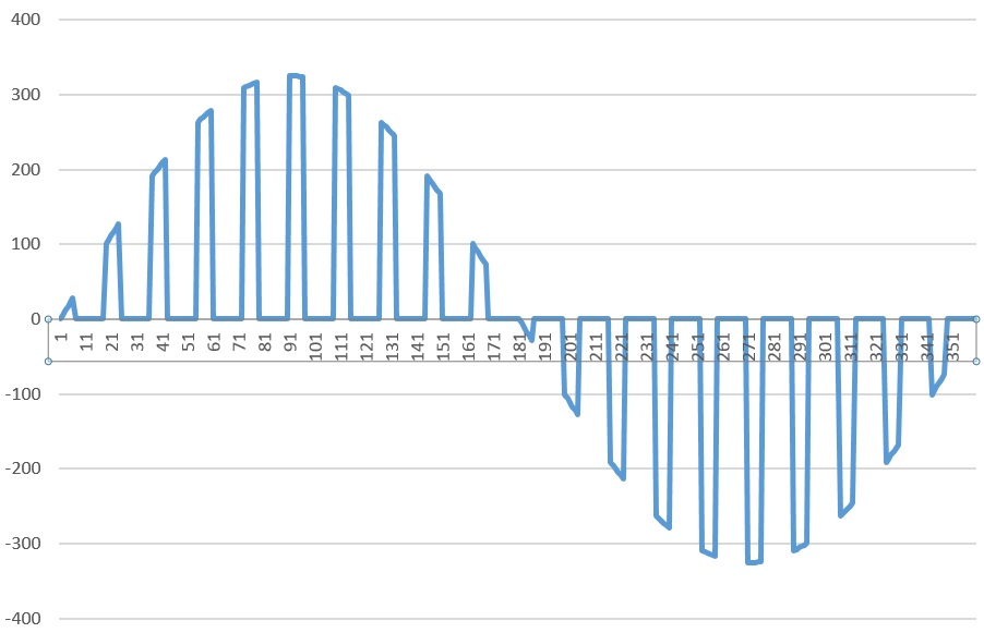

La forma de hacer la modulación de potencia que explicas tendría sentido si se estuviese activando la conducción del triac en casa paso por cero y durante un intervalo de tiempo que viniese determinado por el porcentaje de potencia que se quiere consumir en la carga. Pero entiendo que no se está haciendo así por dos razones:
1. En el código fuente no he encontrado dónde se monitoriza el paso por cero de la onda de 50Hz
2. Se está utilizando para modular la potencia la función LEDC del ESP32, con una frecuencia de pulso de 1000Hz y un duty cycle que, haciéndolo variar entre 0 y 65535, varía la potencia que se disipa en la carga (es lo que entiendo que se configura en la línea de código 890 con la instrucción ledcSetup(0, 1000, 16)). Esto significa, entiendo yo, que se hace conducir el triac 1000 veces por segundo con un ancho de pulso (tiempo de conducción) variable. Por un lado, los instantes de conducción no parecen estar correlacionados con la forma de onda senoidal de la red. Y, por otro lado, la frecuencia de los pulsos es 20 veces (1000/50) mayor que la frecuencia de la red. Por lo tanto, entiendo que no hay que tener en cuenta la forma senoidal de la red eléctrica, porque los pulsos de conducción no están de ninguna manera correlacionados con ella, y que la potencia enviada a la carga solamente depende de la duración de los pulsos del PWM (valor entre 0 y 65535 que se calcula en la función pwm_calc) que están distribuidos uniformemente por todo el periodo de 50Hz.
En la siguiente gráfica muestro cómo creo que es la forma de onda que se aplica a la carga para un duty cycle del 33%, y que se va repitiendo 50 veces por segundo mientras que no se cambie el duty cycle:
Archivo adjunto 21139
Vuelvo a decir que puede ser que yo esté equivocado, pero como quiero implementar el sistema y no veo claro el funcionamiento, prefiero que lo comentemos.
Un saludo a todos.

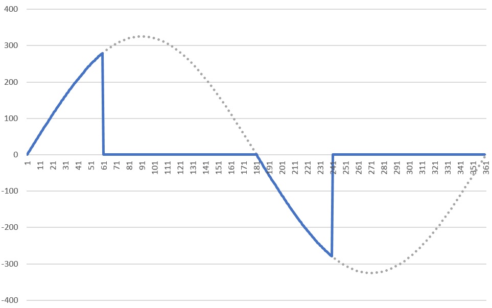

Entiendo que se debería hacer como dices si la modulación de la potencia se hiciera de la siguiente manera, pero creo que no se está haciendo así:
Archivo adjunto 21140
Creo que lo primero que deberías hacer es mirarte el protocolo pwm a fondo ya que en lo único que has acertado es el primer párrafo que acabas diciendo que no crees que funcione así y tenemos información suficiente en la red como hacer hipótesis, mas que nada por no confundir a los demás.
A groso modo, se genera una señal con un ancho en on y el resto en off. El tanto por ciento del tiempo en on representa el porcentaje del valor, independientemente de la frecuencia a la que trabaje.
El dimmer lee esos pulsos, calcula el % de la señal que está en on y lo aplica a la onda en alterna, es decir si la señal tiene un 60% de su tiempoo en on y un 40% en off, el dimmer corta la onda alterna en esos mismos valores.
Mas info: https://es.wikipedia.org/wiki/Modula...ncho_de_pulsos
Yo tengo muy claro cómo funciona el pwm. Así que, por lo que mí respecta, ni una palabra más sobre el tema.
