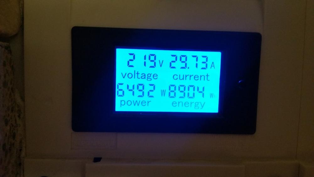

    Bueno, en el ayuntamiento ya me han dicho que puedo colocar placas en mi tejado, pero que tengo que dejarlas en la inclinación del mismo, o sea 15 grados.
    Consumo pico en casa.... A esto me refiero cuando digo que mi sistema tiene que aguantar esto.... inducción , horno, luces, tv... lo normal en mi casa a las 9 de la noche.

    Cojete un fronius(15años de garantía) o un sunny boy (10), a mí me explotaron dos híbridos voltronic (garantía de un año), busca bien y verás como un s.boy 5k te sale por poco más de 1000€.
    Por lo menos el s.boy me da una impresión de que le puedo machacar al máximo y me Coje 7500w de panel

    Consumo pico en casa ... inducción , horno, luces, tv ... lo normal en mi casa a las 9 de la noche
    6.5kW - no está nada mal! Parece que sois buenos mallorquines: Hay que enchufar todo a la vez! Nosotros eramos igual, pero después de 5 años con FV hemos aprendido en poco, ahora nos conformamos con 4.6kW contratados
    Durante el día tienes la FV. Supongo que tu consumo medio es de ~20kWh/día. Entonces, con 5000Wp en placa te apañas (en verano); en invierno la FV te cubriría más o menos el 50% del consumo
    A la 21:00h ya no hay sol; si necesitas 6.5kW, tendrás que contratar esta potencia con Endesa. Pero lo dicho: Es relativamente fácil, reducir a 4.6kW contratados
    Ah, y claro: Nada de calefacción eléctrica en invierno! Yo he montado una estufa de leña, que es una maravilla
    Mallorquines total !!!
    Mi consumo medio diario 10kw. Solo es a esa hora puntualmente y quizás al mediodia tambien donde consumimos esto.
    Mi intencion , ( no en primera fase), es contratar 3.3kw y apoyo de baterias , 2 pylontech de 2.4kwh para esos momentos.
    Si tu consumo pico es de 6-7kW y contratas 3.3kW, tendrías que chupar 3-4kW de batería, que a 48V serían 60-80A. Dos Pylontech de 2.4kW aguantarían poco tiempo, posiblemente poco más de media hora ...
    Cita Iniciado por Miquel1975 Ver mensaje
    De ahi mi busqueda de inversor optimo...
    No sé si hay inversores que saben sumar batería y red. El mío, un Infini V, no sabe - solo sabe sumar FV y red
    Te recomiendo: (a) reducir el consumo pico a ~4kW y (b) contratar 4.6kW - tampoco cuesta un ojo de la cara
    Tienes MP
    El consumo maximo de pico suele durar unos 20 minutos, pero evidentemente tener el contrato a 4.6kw no tendría mas problema y bajarlo si en un futuro quiero añadir 1 bateria mas o dos.
    Los Victron lo hacen... es una elección que de cada vez me estoy inclinando mas, fronius y victron , no se que hacer , dudo mucho, pero como no tengo prisa voy poco a poco.
