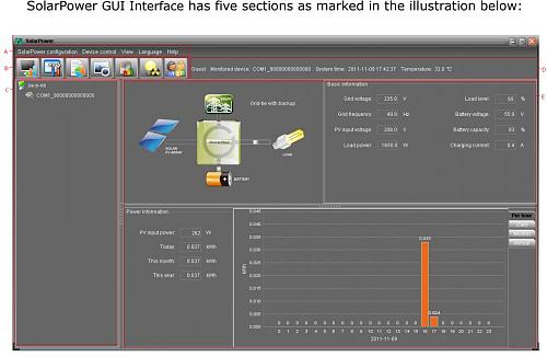

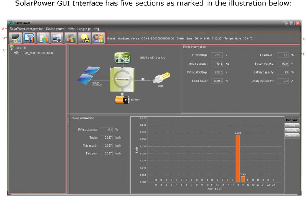

    quizas esto sirva tambien? alguien lo tiene o sabe que hace, poca cosa encuentro...
    WIFI BOX-Solar accessory

    Os habeis mirado esto para los infini ?
    Cita Iniciado por Miquel1975 Ver mensaje
    Esto queria decir

    Es que no encuentro las instrucciones para este mpp solar. solo me han enviado las del software. Tu tienes el mismo software en tu inversor?
    Alguien nos puede confirmar que este Mpp solar sea el infini V ?
    Por otra parte, te puedes mirar lo que me han dicho que no sirve para baterias de litio y confirmarmelo? Si no, no me interesa el aparato.
    Muchas gracias por tu ayuda.
