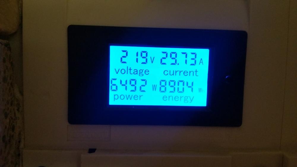

Consumo pico en casa.... A esto me refiero cuando digo que mi sistema tiene que aguantar esto.... inducción , horno, luces, tv... lo normal en mi casa a las 9 de la noche.

6.5kW - no está nada mal! Parece que sois buenos mallorquines: Hay que enchufar todo a la vez! Nosotros eramos igual, pero después de 5 años con FV hemos aprendido en poco, ahora nos conformamos con 4.6kW contratados
Durante el día tienes la FV. Supongo que tu consumo medio es de ~20kWh/día. Entonces, con 5000Wp en placa te apañas (en verano); en invierno la FV te cubriría más o menos el 50% del consumo
A la 21:00h ya no hay sol; si necesitas 6.5kW, tendrás que contratar esta potencia con Endesa. Pero lo dicho: Es relativamente fácil, reducir a 4.6kW contratados
Ah, y claro: Nada de calefacción eléctrica en invierno! Yo he montado una estufa de leña, que es una maravilla

Mi consumo medio diario 10kw. Solo es a esa hora puntualmente y quizás al mediodia tambien donde consumimos esto.
Mi intencion , ( no en primera fase), es contratar 3.3kw y apoyo de baterias , 2 pylontech de 2.4kwh para esos momentos.

Si tu consumo pico es de 6-7kW y contratas 3.3kW, tendrías que chupar 3-4kW de batería, que a 48V serían 60-80A. Dos Pylontech de 2.4kW aguantarían poco tiempo, posiblemente poco más de media hora ... :quemao:
No sé si hay inversores que saben sumar batería y red. El mío, un Infini V, no sabe - solo sabe sumar FV y red
Te recomiendo: (a) reducir el consumo pico a ~4kW y (b) contratar 4.6kW - tampoco cuesta un ojo de la cara

El consumo maximo de pico suele durar unos 20 minutos, pero evidentemente tener el contrato a 4.6kw no tendría mas problema y bajarlo si en un futuro quiero añadir 1 bateria mas o dos.
