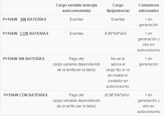

    Predeterminado Re: ¿Tenéis ejemplos ?¿Cuanto a nivel tangible nos impacta el Real Decreto a los pequeños prosumidores??
    Cita Iniciado por Energylos Ver mensaje
    Podeis indicar en el R.D. donde viene detallado esto que comentais:
    " Correcto. Y tambien dice el RD, que si tienes xkW contratados y te instalas una FV con batería, no puedes bajar de esos xkW, a pesar de que ahora -gracias a la FV- necesitarías mucho menos"
    Gracias!
    Eso de las baterias no viene en ninguna parte del RD. Hay algunos periodistas que hacen algunas interpretaciones que hay que cogerlas con pinzas.
    Lo unico que dice el RD sobre el termino de potencia y su relacion con la instalacion FV es algo puesto a mala idea:
    TituloII, Articulo 5 Punto 1, b) La suma de potencias instaladas de generacion seria igual o inferior a la potencia contratada por el consumidor.
    De aqui subyace que si bajas el termino de potencia solo podras instalarte en FV lo que tengas contratado de potencia. Asi que eso de bajar el termino de potencia contratada y subir la potencia FV instalada como que no.

    Acabo de ver un blog de una tienda web del ramo en donde ponen esto:
    ¿Tenéis ejemplos ?¿Cuanto a nivel tangible nos impacta el Real Decreto a los pequeños prosumidores??-impuestosautoconsumo.png
    O tienen muy claro como va el 900/2015 o es vender a toda costa ?? Pero no me creo que una instalacion de autoconsumo de menos de 10Kw con inyeccion cero y sin baterias no pague peaje de respaldo.
    Alguna opinion?

    Hay al menos un error. Según la Disposicion Transitoria primera, para la instalaciones <10Kw se tiene que pagar 8,9€ por Kw (de placas instaladas) y año (lo del año se supone porque el desastre de redacción del RD no lo especifica). Se deja exento, de momento, el pago por energía generada.
    Además yo no tengo claro que, en el caso de tener baterías, se tenga que poner el segundo contador de consumo.

    Buenas a todos, propondría que podamos entre todos tratar de cuantificar los famosos peajes de respaldo (cargo fijo y cargo variable) que por desgracia nos han impuesto. La verdad que estoy hecho un lio a la hora de calcularlos… a ver si podéis echarme una mano.
    Supongamos el siguiente caso (los datos no son reales):
    Casa familiar conectada a la red
    Tarifa 2.0A
    Potencia contratada: 4,4 kW
    6.838 kWh/año consumidos
    Potencia instalación fotovoltaica: 3Kw
    Producción instalación: 5.966 kWh/año
    kWh autoconsumidos: 5.966 kWh/año
    CARGO FIJO
    La norma dice: en función de la potencia en €/kW, tanto para la modalidad tipo 1 como tipo 2. Se realizará sobre la diferencia entre la potencia de aplicación de cargos definida en el artículo 3 y la potencia a facturar a efectos de aplicación de los peajes de acceso.
    *No me queda nada claro
    Cálculo ¿?
    CARGO VARIABLE
    La norma dice: en función del autoconsumo horario €/kWh, tanto para la modalidad tipo 1 como tipo 2. No obstante, los consumidores acogidos a la modalidad de autoconsumo tipo 1 conectados en baja tensión cuya potencia contratada sea inferior o igual a 10 kW estarán exentos del pago del cargo transitorio por energía autoconsumida.
    *Suponiendo el ejemplo que he puesto, entiendo que este caso concreto estaría exento del cargo variable, podríamos calcularlo para poder cuantificarlo de cara a otros casos.
    Cálculo ¿?:
    5.966 kWh/año autoconsumidos x 0,046750 eur/kWh = 278,91 euros
    A ver si podeis ayudarme, gracias de antemano.
    Tarifa 2.0A
    CARGO FIJO
    Cálculo ¿?
    CARGO VARIABLE
    Cálculo ¿?:
    En el Anexo I Punto 9 se explica como se calcula la potencia de aplicacion de cargos. En tu ficticia instalacion hay que indicar si hay vertido cero y si hay baterias. Y por lo que estoy viendo e interpretando si no hay vertido a red y es consumo instantaneo, es decir sin baterias, no hay ni cargo fijo ni cargo variable. La potencia de aplicacion de cargos seria 4,4. Luego la diferencia seria cero. O sea, no hay impuesto por autoconsumo.
    Si hay baterias la potencia de aplicacion de cargos seria 4,4 + 3 = 7,4. Luego la diferencia 7,4 - 4,4 = 3 Kw es lo que habria que multiplicar por 8,9, es decir, 26,7 euros al año como impuesto por autoconsumo.
    O estoy haciendo algo mal o las condiciones no son tan malas como las pinta todo el mundo.
    Todo esto aparte del peaje de acceso de 4,4 Kw de la red que paga todo Cristo mas la parte variable por energia consumida de la red, mas lo que consumas de la red, que logicamente estas dos ultimas sera que lo te ahorres por autoconsumo instantaneo.
    No se, yo creo que muchos de vosotros dais por supuesto que este RD se va a derogar a final de año. Yo no lo veo tan claro. Las suposiciones en politica son muy volatiles.
    A ver si alguno mas se anima a hacer cuentas.
