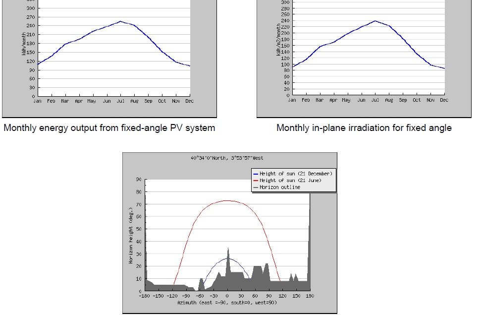

    Situacion:
    1º voy a definir mi situacion. Mi vivienda tiene dos grandes consumidores de electricidad, termo electrico de Octubre a Abril y bomba trifasica de Mayo a Septiembre, ambos dos son de 1500W, ademas hay los consumos normales de nevera, iluminacion led, lavaplatos...
    Uso principal del sistema FV: alimentación de termo en invierno por un zerobox o similar y uso de la bomba en verano en horas de maxima produccion. Ademas como es logico muchos de los pequeños consumos espero puedan ser dados por la FV.
    Tambien me planteo la instalacion de un AC de potencia 500-1000w para programar horas en verano que permitan regular el consumo con el AC y la bomba.
    Como me he enterado de que hay placas que pueden trabajar moderadamente bien con alguna de la serie sombreada he procedido a hacer un horizonte fiable de distintos puntos del tejado y he obtenido lo siguiente con una supuesta instalacion de 1500W.
    Izquierda del tejado
    Proyecto autoconsumo con sombras significativas-foto-horizonte-izquierda-desmoche.jpg En esta posicion el cipres hace una pasada completa por la serie (nunca cubre mas de dos placas) de noviembre a enero y solo a partir de mayo a septiembre le incide el sol pasadas las 4 de la tarde. produccion total 2130KWh
    Derecha del tejado.
    Proyecto autoconsumo con sombras significativas-foto-horizonte-derecha-desmoche.jpg En esta posicion el cipres no representa un problema pero los arboles que hacen que no reciba luz a partir de las 4 pasan a ser mas molestos y tanto la produccion anual como la invernal se ven reducidas. produccion total 2000KWh
    En una primera aproximacion me decanto por colocarlas en la parte izquierda del tejado, ademas de esta manera reduciria los metros de cable DC.
    La verdad es que estoy muy animado y creo que el proyecto puede ser bastante rentable
    Espero cualquier comentario, correcion o aportacion que se os ocurra
    Un saludo y gracias.
