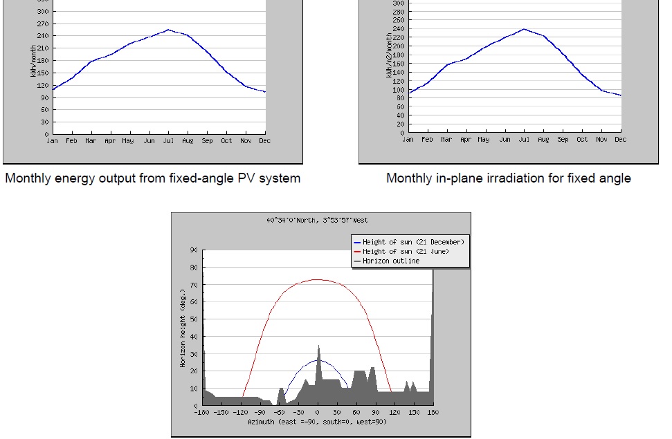

Como me he enterado de que hay placas que pueden trabajar moderadamente bien con alguna de la serie sombreada he procedido a hacer un horizonte fiable de distintos puntos del tejado y he obtenido lo siguiente con una supuesta instalacion de 1500W.
Izquierda del tejado
Archivo adjunto 10274 En esta posicion el cipres hace una pasada completa por la serie (nunca cubre mas de dos placas) de noviembre a enero y solo a partir de mayo a septiembre le incide el sol pasadas las 4 de la tarde. produccion total 2130KWh

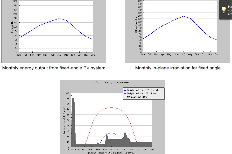

Derecha del tejado.
Archivo adjunto 10275 En esta posicion el cipres no representa un problema pero los arboles que hacen que no reciba luz a partir de las 4 pasan a ser mas molestos y tanto la produccion anual como la invernal se ven reducidas. produccion total 2000KWh
En una primera aproximacion me decanto por colocarlas en la parte izquierda del tejado, ademas de esta manera reduciria los metros de cable DC.
