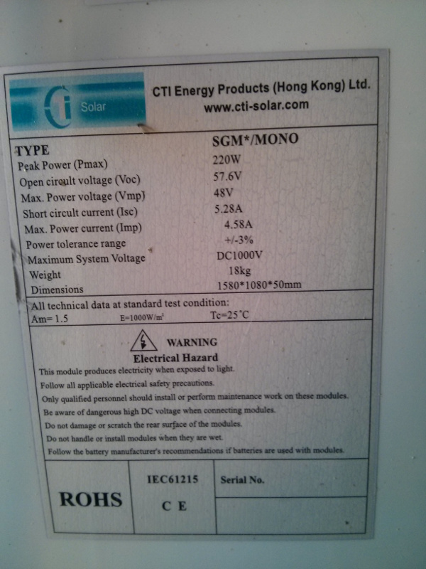

    Predeterminado Tengo placas a 48v y inversor a 44v de máximo
    tengo este inversor enecsys
    Micro inversor dúo Enecsys « Enecsys
    el máximo voltaje de entrada son 44 voltios
    Después tengo dos placas solares que tienen un voltaje de salida de 48 voltios
    Estos 4 voltios pueden hacer que todo funcione mal? que se estropee? cual seria la solución, poner un transformador después de las placas solares?
    gracias por su ayuda.

    ¿Tienes una ficha para ver los datos del módulo?
    Lo suyo es que no sobrepase los 44 V en circuito abierto y 35 V de voltaje de máxima potencia. Realmente este microinvesor está hecho para 2 placas de 60 células en paralelo...

    Predeterminado Re: Tengo placas a 48v y inversor a 44v de máximo
    Creo que no me servira...
    Open circult voltage Voc 57,6V
    Max. Power voltage Vmp 48V
    Short circult current Isc 5.28A
    Max. Power current Imp 4.58A
    Porque la solucion es utilitzar otras placas verdad? no se puede hacer nada...

    Por suerte puedo cambiar las placas solares. Cogere estas:
    60 celulas de 6" de 230Wp. 30Vmp y 38Vp
