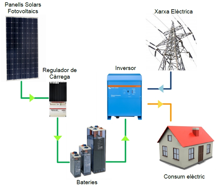

    Soy muy nuevo en el foro y pese a que os he leido mucho no soy ningún entendido del tema, sino mas bien un estudiante.... Quiero construirme un adosado en Valencia y pienso que lo principal en el ha de ser la instalación solar. Tengo una terraza de 5.40m por 4.75m en la que ha de ir un termosifon (acepto sugerencias) y una instalación solar para autoconsumo. Esta pensado todo para 4 o 5 personas y el adosado tiene 180 metros cuadrados.
    Me gustaría me recomendarais marcas de placas y cuantas y cuales debería poner, un inversor, un contador (habia pensado tenerlo en propiedad) y baterias, osease todo lo de la solar y el termosifon.

    Bienvenido al foro.
    Creo que lo primero que te van a pedir los compis será una estimación de consumos.Para poder adaptar la instalación a los consumos ademas debes aclarar si deseas aislarte de la red o tenerla como apoyo de la red,como comentas lo de las baterias...

    Predeterminado Re: Mi proyecto....
    La idea era tener la instalación solar como apoyo de la red, ya que mi adosado esta en terreno urbano y creo sería contraproducente para mi aislarme de la red. Explícame algo mas sobre la estimación de consumos, actualmente en casa tenemos contratado 3300W y con eso nos va genial, en cuento a consumos lo normal, dos teles, dos pcs, nevera, a/a que ponemos muy poco, micro, horno...., no se si contesta a tu pregunta.
    Esta era mi idea
    También interesa el tipo de contador que tienes, ya que con un contador digital hay que evitar completamente la producción de excedentes, lo que se puede hacer, sobre todo si tienes un termo eléctrico. Lo del termosifón lo descartaría, mejor fotovoltaica y cuando sobra electricidad usarla para calentar agua. Te sale más económico que un termosifón (sobre todo si tienes en cuenta que un termosifón en invierno te va a aportar muy poco por tener pérdidas de calor bastante mayores - por el entorno más frío - mientras las placas fotovoltaicas incluso dan más potencia con el frío).
    Y a ver si puedes especificar un poco más los consumos, pues no estaría mal saber las potencias de los equipos, las horas al día que están en marcha y en qué horario. Es que no es tan fácil todavía porque nos falta un reglamento que te permite verter a red y usar (parte de) la energía vertida en otro momento.
    Yo según veo el esquema en ningún momento se vertería a la red, o la vivienda se alimentaría de las placas o si estas no dan, se alimentaría de la red. ¿Estoy equivocado?
    Un consumo general sería de unos 3.500W al día todos los días.

    He estado mirando mucho y he llegado a la conclusión de que será mejor que me haga la instalación un profesional. ¿Me podeis recomendar algún instalador bueno en la zona de Valencia sur?.

    Cita Iniciado por shivin Ver mensaje
    Esta era mi idea
Nombre: 1.jpg
Visitas: 1882
Tamaño: 144,4 KB

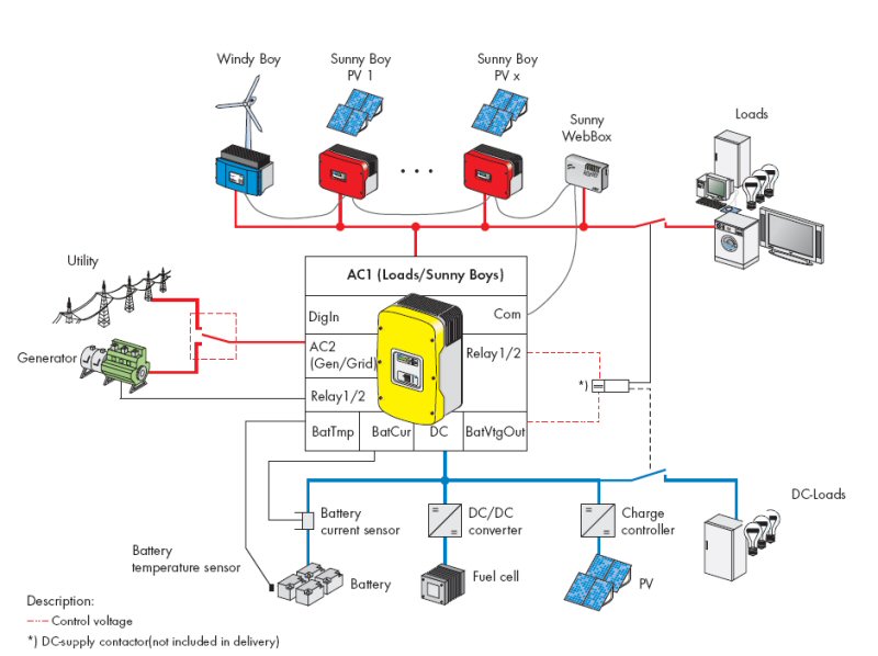

    Hola buenas, la parada del metro?
    Shivin, esta a mi parecer es la solución con mejor relación calidad/precio, sin descartar para nada el bus en alterna mediante un sunny backup con trasferencia de red, pero en todo caso es bastante más cara esta segunda opción para el tipo de instalación que creo tienes en mente y la fiabilidad es similar en las dos.

    SHIVIN, no te rindas ni dejes que los árboles no te permitan ver el bosque. Aunque te parezca que es mucho lío esto de la FV, en el fondo es bastante simple. Te animo a que hagas tu sueño realidad. Date un tiempo para leer y aprender de este foro (aprende de la instalación de SKOLLY, que hay mucha información), y despues pon en práctica los conocimientos y veras como lo consigues.

    shivin está desconectado Forero Junior
    may 2013
    algemesi
    8
    Guuuuuauuuuu y yo que creia que la metafísica no existía....
    Bromas aparte, es una pasada lo me monitorizar la instalación vía web, realmente estoy sorprendido.
    Yo la instalación actualmente la tengo: paneles – MidNite –baterías – inversor hibrido.
    Si decides hacértela tú mismo te podemos ayudar y además la ayuda te sale gratis y tu solo tienes que comprar los chismes y el trabajo.
    Aquí tienes mi porche solar para que tomes ideas, ojo esto no quiere decir que lo tengas que hacer así, simplemente para tomar ideas.
    http://www.solarweb.net/forosolar/fo...che-solar.html
    Por cierto el MidNite se puede ver desde Internet, espero que muy pronto el resto de chismes se puedan configura y ver los datos de las misma manera, vía IP.
