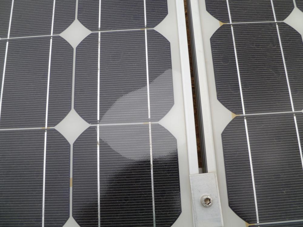

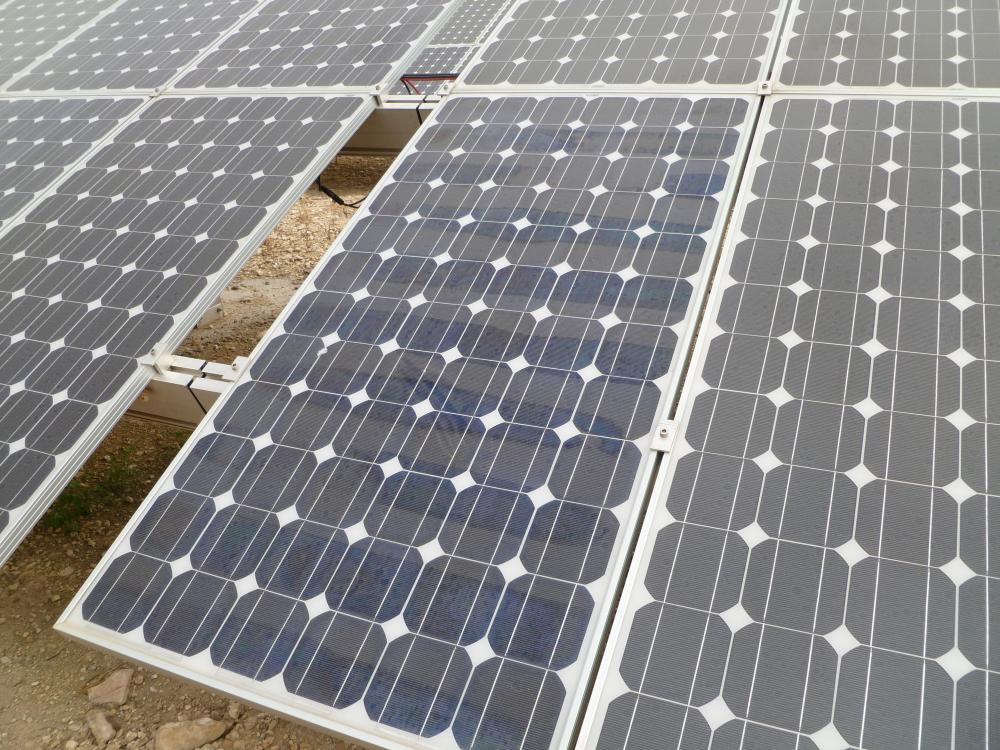

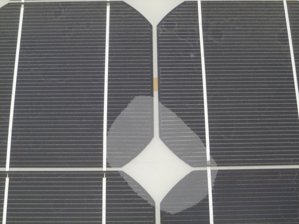

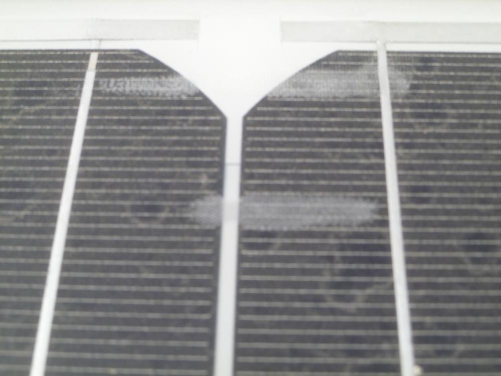

    Predeterminado placas solares defectuosas
    Esta es una de las placas dañadas como esta hay como 500 o mas
    placas solares defectuosas-p1000186.jpg como esta hay 3 o cuatro
    placas solares defectuosas-p1000184.jpg como esta hay tres o cuatro
    aqui os pongo estas fotografias para que me digais que hago con esto

    Hola a todos,
    Estoy de acuerdo con los demas hay que reclamar.
    Por lo que veo en las imagenes, la 1 y la 4 son claramente delaminaciones del laminado, las 2 y 3 son manhas debida a esfuersos mecanicos puntuales, las he visto iguales en unos módulos nuevos que llegaron al cliente en un pallet que se habia roto durante el trasporte. Por supuesto retiramos y remplazamos todos los módulos.
    No me sorprende que sean de Trina. Tengo noticia de varias reclamaciones con practicamente todos los fabricantes chinos, y muchas de ellas son gordas. Por lo que aconsejo a todos los que hayan instalado módulos chinos en los ultimos 3 años, de revisar atentemente todas las plantas.

    Hola Jujial.
    El defecto que se aprecia en esas fotos como dartagnan ha indicado se denomina delaminación.
    Se produce porque la lámina de EVA que confiere al módulo estanqueidad y lo convierte mediante un proceso en fabrica en un bloque prácticamente indivisible se despega del vidrio produciendose un efecto burbuja. Se pueden catalogar en función de su tamaño y posición, siendo las más peligrosas por poder producir perdidas de estanqueidad las que aparecen el los bordes de los paneles, cerquita del marco, en tu caso por ejemplo la 2ª foto. Es un defecto bastante habitual en muchos fabricantes, lo que ocurre es que la mayoría de las veces pasa desapercibido pues las delaminaciones son realmente pequeñas. Fijaos todos en los buses de vuestros módulos y vereis como en muchos módulos existen pequeñas delaminaciones en el recorrido de los mismos.
    Te recomiendo que contactes con tu suministrador/fabricante y que por aplicación de garantía te susutituya todos aquellos módulos en los que la delaminación figure en el borde del módulo ó que superen cierto tamaño que tendrás que concretar con ellos, para evitar que el día de mañana el módulo siga degradandose, se pierda estanqueidad y puedas tener problemas por ejemplo por humadades en los circuitos electricos.
    Es un defecto de fabricación.
    En mi caso mi fabricante me ha sustituído del orden de 80 unidades.
    Un saludo y suerte.

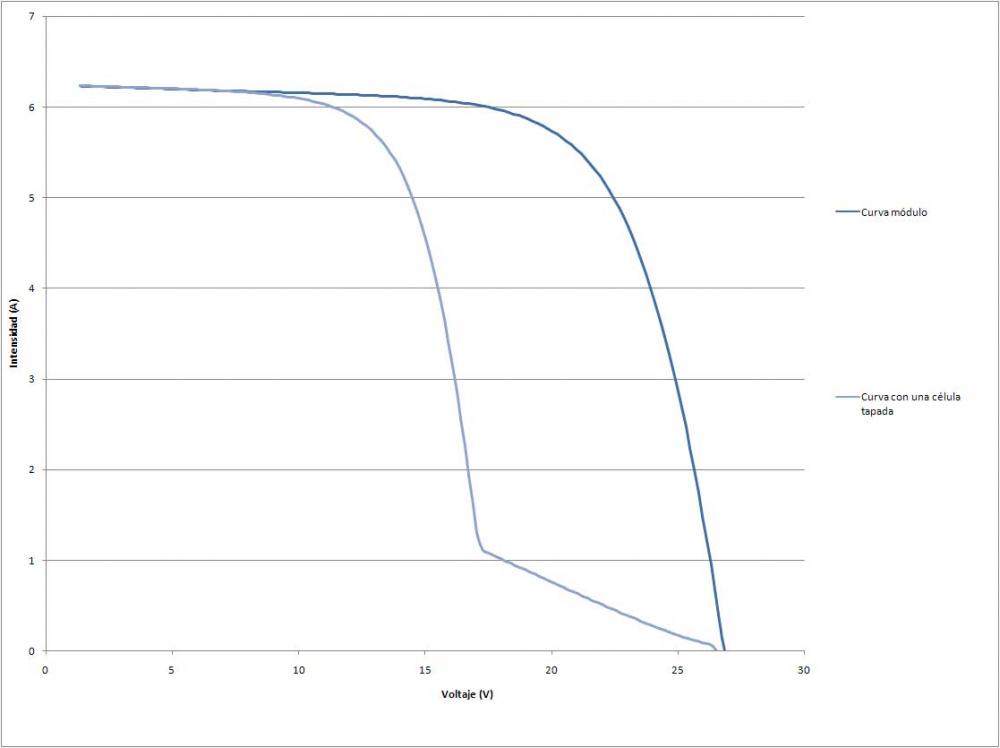

    Pues vaya una chufa de comprobación (con perdón), lo que tienes que hacer es obtener la curva de ese módulo con un medidor de curvas características, por ejemplo, adjunto las curvas sacadas de un módulo, es el mismo módulo, y es una medida real, medimos el módulo, luego tapamos una única célula y el resultado obtenido es ese, un 33% menos de potencia porque al estar tapada una célula se pierden todas las células bajo el mismo diodo.Pero como ves en ambos casos la Voc y la Isc son practicamente iguales.
    Que un módulo produzca no quiere decir que lo haga correctamente. De hecho yo me aventuraría a decir que el origen de esas delaminaciones se debe a puntos calientes producidos por una selección de células nefasta en la fabricación de esos módulos, de los instalados durante el 2008 he visto ya demasiado defectos de esos por las prisas que hubo en fabricar por la elevada demanda.
    Cuando una célula es mucho peor pasa lo que se ve en la gráfica, lo bueno es que el diodo salta y el resto de módulo (y de fila) produce bien, lo malo, que esa célula debe disipar toda la potencia del resto de células que estén bajo el mismo diodo, y se produce un punto caliente, que a la larga se traduce en delaminaciones, microtrroturas de células e incluso perforaciones del tedlar.
    Yo termografiaría todos los módulos y haría una medida de los módulos defectuosos con un equipo medidor, también sacaría la curva de toda la planta a ver si tiene la potencia que debiera. Con un informe bien hecho con equipos adecuados vas a poder reclamar mejor.

    En principio el delaminado de un módulo FV no afecta a la productividad del módulo, aun que reduce la absorcion de la radiacion solar.
    Lo que pasa es que con el tiempo los gases que han generado la delaminacion, y que quedan atrapados en el laminado, van expandiendose y contrayendose con el frio y el calor.
    Por lo que con el tiempo la celula FV empiesa a sufrir microfractruras, y entonces si que se empiesa a notar una pedida de rendimiento significativa. Eso suele occurir a los 2/3 años de aparecer el problema.
    De todas formas una delaminacion del modulo en mi empresa es motivo para remplazarele el modulo al cliente sin discusiones.

    Hola Lugh,
    Estas perdonado¡¡¡
    Lo que dices me parece correcto pero por favor, permiteme algunas puntualizaciones.
    Para empezar Jujial quería un método simple de saber que el módulo funcionaba porque si seguimos el hilo del tema, no quedaba claro que por tener una delaminación el módulo ya no funcionaba. Por eso, y debido a que deduzco que Jujial no cuenta con un trazador de curvas pero quizás si con un polímetro y pinza amperímetrica, le he recomendado esas sencillas pruebas para ver si el módulo produce corriente o no y la tensión en abierto que tenía.
    Sin embargo, si tienes un trazador mejor que mejor.
    Lo que comentas en tu mensaje es un caso totalmente distinto ya que propones una prueba en la que tapas una célula y ves que la potencia cae. Simplemente lo que has hecho es ver que el diodo funciona bien y que evita que la potencia que producen las tiras o tira de células unidas a él en paralelo, pase en inversa por la célula que tapes y por consiguiente que se disipe en forma de calor.
    Es cierto que si una célula está rota, o mal macheada (es decir con valores electricos por debajo de la media de células que tiene el módulo, etc) se puede generar una célula que se caliente al estar la misma trabajando en inversa y te genere un problema de punto caliente que algunos casos lleve a delaminarse, quemarse, etc. Pero no creo que sea el caso.
    Sin embargo, en este caso y sin mucha información yo diria que el problema está en el proceso de laminación de los paneles ya que en ocasiones (y los ingenieros de laminación de fabricación de módulos que me estéis leyendo me entenderéis) existen periodos donde salen módulos con este defecto que por consiguiente harían que en una misma instalación con módulos fabricados casi el mismo tiempo, tuvieran módulos con este problema. Las posibles razones de esto me las guardo. Por este motivo, los fabricantes como dice Dartagnan se hacen cargo y además algunos de ellos recolocan los módulos como clase B, otros para sus instalciones y otros los reparan.
    En fin, yo soy partidario de testear la instalación en todos los casos con o sin módulos aparentemente en mal estado porque si se hace bien, el rendimiento de la instalación puede mejorar pero en este caso antes de hacerlo y que conlleve un coste, hablaria con el fabricante para ver que dice.
    Y evidentemente hacer la inspección con una empresa que entienda porque si lo que te van a vender es que con una termográfica y un analizador de curvas y no se cuantas cosas mas te solucionan la papeleta y luego el informe es ver que tal modulo se calienta que ya especularé el porque y luego con la curva ver pendientes y subidas y bajadas sin saber que está pasando creo que no merece la pena.

    Cita Iniciado por solucciona Ver mensaje
    Hola Lugh,
    Estas perdonado¡¡¡
    Lo que he comentado en mi mensaje es un ejemplo de una célula que no funciona nada de nada, y el módulo mantiene su Voc e Isc como si estuviese perfectamente, cuando evidentemente no lo está.
    Cualquier defecto del módulo que afecte a la producción tiene un comportamiento parecido a ese, en diferente grado claro está.
    Yo elucubraba, no he dicho que sea esa la causa, pero es una posible causa, y sí, hay más.
    Y yo también soy partidario de testear las instalaciones, nosotros lo hacemos como parte del protocolo de mantenimiento de todas las plantas anualmente.
    Y evidentemente, si te hacen una inspección que te la hagan bien, pero en esto, cuando cambias las ruedas al coche o llevas el traje a la tintorería.

    Hola Lugh,
    Ya entiendo a lo que te refieres con esas células que no funcionan "nada de nada" manteniendo la Isc y Voc del módulo inalterable.
    Este es un tema muy interesante del que podemos hablar largo y tendido en donde efectivamente células mal clasificadas te aparecen a la legua cuando miras módulos por IR o con el medidor I-V.
    Este si que es un verdadero problema porque al final, lo más importante al hacer un módulo es que las células sean lo más parecidas posibles en cuanto a parametros electricos y si colocas una mal, no solo estarás fabricando mal un módulo, sino que además puedes ponerlo en peligro por problemas que aparezcan en estas células.
    Enhorabuena por incluir en el protocolo de mantenimiento este tipo de instalaciones porque sin duda eso marca la diferencia.
    jujial está desconectado Forero Junior
    sep 2010
    ubeda
    14
    Predeterminado Respuesta: placas solares defectuosas
    hola a todos y muchas gracias por vuestra informacion, lo que me interesarias es si alguno me pudiera informar sobre el problema de los paneles que presentan las burbujas como en la foto 1 de mi primera pregunta y tambien como se hace la curva I.V que herramienta se necesita, pues varios me lo habeis comentado pero de ese tema estoy pelao. muchas gracias

    Hola Jujial,
    El problema de los módulos que tienes en las fotos es de delaminación como ya se ha comentado.
    La causa puede ser variada, y nos daría pistas si supieramos si los módulos ya lo tenían cuando llegaron a instalacion o por el contrario aparecieron durante su instalación.
    En lo que puede afectar el defecto es en que siga delaminandose el módulo y produzca problemas de aislamiento e incluso con la potencia del módulo.

    Por otro lado, la medida con un trazador I-V es simple y suele estar explicada en el manual del medidor, pero a grandes rasgos es conectar al positivo-negativo del módulo que quieres medir orientado al Sol, con los conectores del medidor; teniendo en cuenta que tienes conectadas las sondas de tempertaura y piranómetro para ajustar irradiancia solar y temperatura de medida que te haran la corrección y te pemritiran sacar los datos en condiciones CEM.
    Si lo haces y quieres puedes mandarnos la cuva para interpretar ya que habria más cosas que debieramos tener en cuenta.
