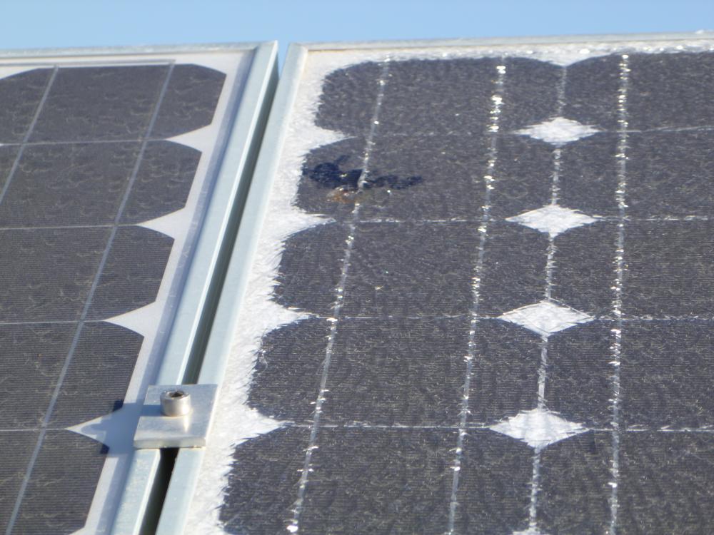

    Predeterminado rotura de placa solar
    hola soy novato, estoy trabajando en una fotovoltaica y se nos han roto dos placas con el mismo estilo, merotura de placa solar-p1000176.jpg podria alguien indicar a que puede ser debido. adjunto fotografia. hace un mes se hizo una limpieza de placas con agua a presion. puede ser este el motivo?

    La rotura se puede deber a un impacto físico, que descarto porque si hubiera sido eso no tendrías que preguntarnos.
    También se puede romper el cristal por puntos calientes en los módulos, fallos en la fabricación de los módulos (burbujas de aire…)
    Mira a ver si las grietas parten de algún punto del módulo, o la rotura es uniforme.
    Si el cristal parece que se ha empezado a romper desde algún punto en concreto, fíjate a ver si el módulo en ese punto está quemado. Esto se debería a un punto caliente por un defecto puntual de la célula de silicio o por un fallo en la soldadura, por ejemplo.
    Si la rotura parece simétrica, fíjate bien a ver si alguna célula esta ennegrecida por la parte que da al sol o por la parte de atrás.
    Por supuesto si puedes hacer termografía al módulo, y su curva IV sería estupendo.
    Si puedes hacer curvas IV, y te da fallo, abre la cajita de diodos y haciendo la curva IV entre las conexiones de los diodos puedes llegar a saber entre qué células tienes el problema.
    Desgraciadamente por mucho que sepas que les ha pasado a tus módulos, no tiene solución de reparación. Suerte con la reclamación al fabricante.

    gracias, la placa presenta una quemadura en una de las celulas

    No sé el motivo, pero parece un impacto. Habría que verlo mejor.
    Eso si la placa es irreparable y, se está metiendo humedad (es mancha oscura) dentro de nada se pondrá marron/rojiza y comenzará a fallar.
    Aquí expliqué qué sucedía cuando entraba aire o humedad en un módulo: ¿Qué pasa cuando falla el Tedlar o el EVA?

    Hola Jujial,
    Si dices que presenta una quemadura en una de las células, puede ser entonces que haya rebentado el cristal por el punto caliente que se haya generado en esa célula.

    COINCIDO con Solucciona, es un punto caliente lo más seguro.

    eso es un punto caliente que si lo miras por detras del panel a la misma altura te daras cuenta que hay como una burbujilla o algun quemazo si es así reclama que estás en tu derecho y si tienes seguro en tu planta fotovoltaica el seguro se hace responsable de un impacto por algun pedrada.
