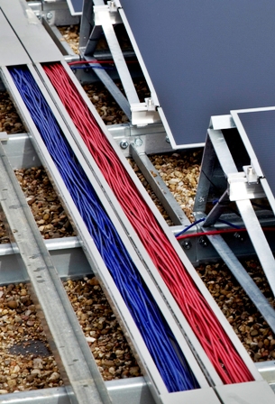

    Y de un tiempo a esta parte venimos colocando conductores rojo-azul en los tramos de módulos a agrupación de primer nivel, y hemos tenido errores cero de cableado, una maravilla.

    Cita Iniciado por Lugh Ver mensaje
    Pero la cubierta del cable no son todos del mismo color, cómo los identificais?

    Cita Iniciado por wenner Ver mensaje
    A mi me has convencido completamente con la causa del siniestro.
    No son del mismo color, he ahí la ventaja, puedes equivocar un positivo y colocarle con un negativo que no le corresponde, pero esto es muy facil de arreglar con un polímetro y no genera fuegos, sin embargo hay que ser muy pero muy daltónico para provocar una inversión de polaridad.
