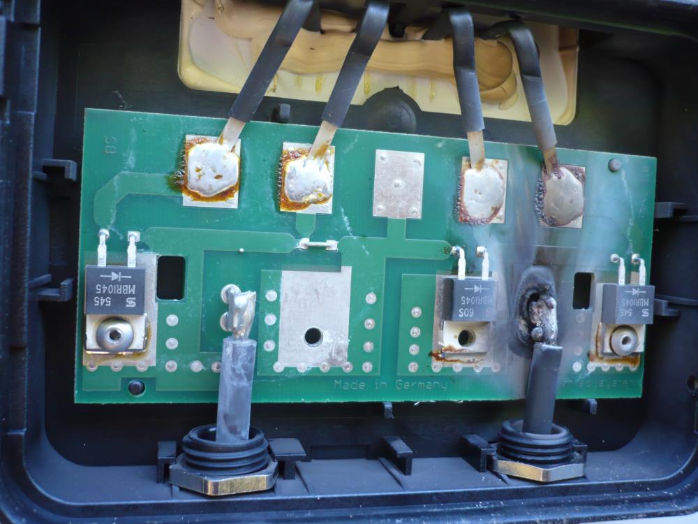

    Predeterminado ¿POR QUÉ ARDE LA CAJA CONEXIONES DE LOS PANELES?
    Hola:
    ¿Por qué arde la caja de conexiones de los paneles? Me han comentado que puede ser una sobreintensidad. Pero si es una sobreintensidad de donde procede y porqué no ha actuado las protecciones. Espero consejos de los sabios. Un saludo a todos!!

    Sobreintensidad no creo, seguramente es un defecto del módulo, estará mal montada la caja de conexiones, el contacto de uno de los cables no sería bueno, o estaría cogido por sólo unos pocos hilos de cable, de sección insuficiente, y con el tiempo se ha ido fundiendo, en el momento que se funde del todo salta el arco voltaico y te achicharra la caja, defecto de fábrica casi seguro.

    Y cuando han sido 21 placas las que se han roto con el mismo defecto? Además a la vez. Animaros alguno más a ver si resolvemos esto.
    Hola, a mi me ha pasado en una, la hemos mandado al distribuidor y parece que fue fallo de fabricación, le cambiaron el circuito, hicieron una prueba de funcionamiento y la enviarán en breve.
    Una sobretensión, quizas.

    Pero parece dificil que el fallo de fabricación se haya dado en los 21 módulos al mismo tiempo... Un saludo.

    Cuánto tiempo lleva funcionando la instalación?, se estropeó algún otro elemento de la instalación?

    Lleva funcionando 3 años. En principio no he observado ningún otro desperfecto pero no puedo asegurar que haya fallado alguna protección. Tenéis idea de lo que puede ser? Un saludo.

    Me comenta mi compañero que el ya cambio el cuadro de protecciones del seguidor. Adjunto imagen del cuadro reparado:

    Nadie tiene idea de por qué ha salido ardiento esto? Que es lo que produce la llama? Es un arco eléctrico, es una sobretensión, una sobreintensidad...? Un saludo.

    El cuadro que muestras se quemó el mismo día que la caja de conexiones del panel, o fue en otra ocasión?, supongo que habrás comprobado que la tensión máxima de la serie no supera la máxima que admiten los módulos, no?

    Para producir un desaguisado asi en 21 paneles a la vez... ¿Un rayo?

    Hola Wenner, el mismo día. Un saludo.

    ¿Un rayo? Pudiera ser, pero es raro que afecte a las cajas de conexiones, si cae un rayo achicharra lo más cercano. ¿Los módulos quemados están en la misma serie?
    Pudiera ser que por descuido se invirtiera la polaridad de esa serie al arreglar el cuadro y entonces haya pasado una sobreintensidad proviniente de las demás ramas del campo FV causando el achicharramiento. Aunque deberian de haber actuado las protecciones de la serie (veo que fusible ¿De qué calibre?), a lo mejor hay que repasar ese cuadro del seguidor a ver si está bien cableado.

    Las placas están en la misma serie, seguramente las placas y el cuadro se achicharraron el mismo día. Se cambio el cuadro pero no se percataron de los módulos quemados. Alguna idea más. Un saludo.

    Yo tengo una pregunta: ¿Las cajas tienen algún tornillo con el que hacer el contacto?
    Supongo que sabréis que si los terminales con tornillo no están bien apretados, pasando por ellos una intensidad suficiente, se pueden producir puntos calientes que pueden llegar a ocasionar el incendio de los cuadros eléctricos o cajas de conexión.

    Pues si están en la misma serie casi seguro que se trata de una inversión de polaridad de esa serie que ha provocado una sobre intensidad provinientes del resto de series que están en paralelo con ella. Pude que incluso aunque se haya fundido el fusible haya saltado un arco ya que la tensión en bornes de ese fusible pasa a ser el doble al estar invertido, por ejemplo 700x2=1400V, y eso hace que se achicharre caja, diodos de bypass, cajas de conexiones de los módulos etc. Cuantas más filas haya ne paralelo con esa más intensidad ha debido de pasar.
    Estudia el cuadro quemado si se puede, ahí debe estar el fallo, ¿Se hizo alguna reparación o actuación en ese cuadro con anterioridad? ¿Antes de qie se quemase?

    Yo tambien opino como Lugh... inversion de la polaridad de la serie, y probablemente por un error humano

    Lo de la inversión de polaridad yo no lo veo muy claro, el unico problema de eso es que los diodos no aguanten porque en este caso estarían en directa.
    Te cubre la garantía? Si no hay empresas que se dedican a reparar y te pueden cambiar los módulos y dejártelos funcionando.

    Estoy de acuerdo con la inversión de polaridad. Es más estoy seguro porque a nosotros nos pasó igual hace un par de años y revisando series había algunas en paralelo conectadas positivos con negativos y viceversa. Cuando los componentes no han aguantado más, han salido ardiendo.

    A ver, una inversión de polaridad no se produce por acción divina, por eso pregunté si había habido alguna actuación de mantenimiento en esa caja previamente al chamusque. Los didodos suelen aguantar 15A, cuando se sobrepasa se joden y entonces se produce un arco dentro de las cajas de conexiones de los módulos. Aquí entra también el diseño, cuando agrupamos series en cascada hay que procurar no agrupar más de 3 o 4 filas por agrupación en el primer nivel (dependiendo de la Icc de los módulos), de modo que la Icc de 2 o 3 filas sea inferior a la intensidad máxima que aguantan los diodos, y de este modo, si se produce una inversión accidental no se jode toda la fila de módulos.
    El caso encaja perfectamente con una inversión de polaridad, pero si ha estado funcionando 3 años ha tenido que haber alguien que haya metido mano, revisa bien los registros de mantenimiento.
    Y cómo dice Photon, hay que comprobar bien la polaridad antes de meter chicha.

    Inversión de polaridad puede ser una, pero no la única causa.
    Para averiguar que ha pasado, hay algunas cuestiones a aclarar. Es interesante que el cuadro también haya quemado.
    1 - ¿Cuantas series cuelgan de cada inversor? En la foto del cuadro ya se ve que hay tres, pero cuantos cuadros se conectan a cada inversor?
    2 - ¿Que tipo de fusibles (gR, gPV...) se montan y de que calibre son?
    3 - ¿Se ha comprobado que no hayan fugas a tierra?
    4 - ¿Hay sombras dentro de la misma serie o alguno de los paneles esta deteriorado?
    En mi opinion las causas pueden ser:
    *Positivo o negativo referenciado a tierra y fuga a tierra del otro polo
    *Sombras parciales (hace que los diodos de bypass actuen, y estos diodos suelen tener muy mala disipación termica. Aguantan muy poco rato 15A.
    * Calidad irregular de los paneles. Seria interesante medir los puntos de trabajo de los paneles.
    * Sobretensión: Dificil. Si fuese esta causa el protector que tienes a la derecha de los fusibles habría disparado. Yo comprobaria su estado.
    Por otro lado apuntar que seguramente tienes mal dimensionados los fusibles. Te recomiendo de sean 1,6 x Icc de 1000V curva gR o mejor gPV.
    Una manera facil de evitar que vuelva a ocurrir es montar diodos de bloqueo, pero ten en cuenta que no son baratos y consumen unos 10W cada uno...
