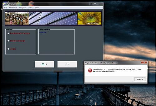

    Predeterminado ERROR PVsyst en windows 7 --- 64 bits
    Buenas, tengo el PVsyst V5.01 instalado en la oficina en un XP 32 bits y la verdad es que va a la perfección. Pero en el ordenador de casa tengo Windows 7 de 64 bits me da el siguiente error que dice:
    "Violation d' accès à adresse 0049FA8F dans le module 'PVSYST5.exe?. Lecture de l' adresse 0000000C."
    Alguien sabe como solucionarlo o tiene una versión compatible con este sistema operativo?
    Gracias compañeros.

    Nada... Lo he probado pero no se soluciona.
    El caso es que la ventana principal se abre. Y es curioso, le doy a Aceptar y el error se quita, pero en cuanto paso el ratón por encima de la ventana del programa vuelve a aparecer.
    Alguien lo tiene instalado en Windows 7 de 64 bits?
    [IMG]file:///C:/Users/JESSMA%7E1/AppData/Local/Temp/moz-screenshot.png[/IMG]
    Miniaturas adjuntadas Miniaturas adjuntadas ERROR PVsyst en windows 7  ---   64 bits-sin-titulo.jpg

    Predeterminado Respuesta: ERROR PVsyst en windows 7 --- 64 bits
    Buenos dias,
    Respecto al error del PVSYST con Windows 7, ya lo han solucionado, a partir de la versión 5.06:
    In Version 5.06 (26.01.2010) :
    1. Vista and Windows 7 64-bit compatibility: parenthesis were not allowed in the default directory \program files (i86)\ proposed by Windows .
    Ahora ya está disponible la versión 5.10 del programa.
    Saludos,
