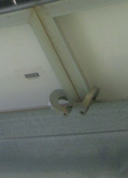

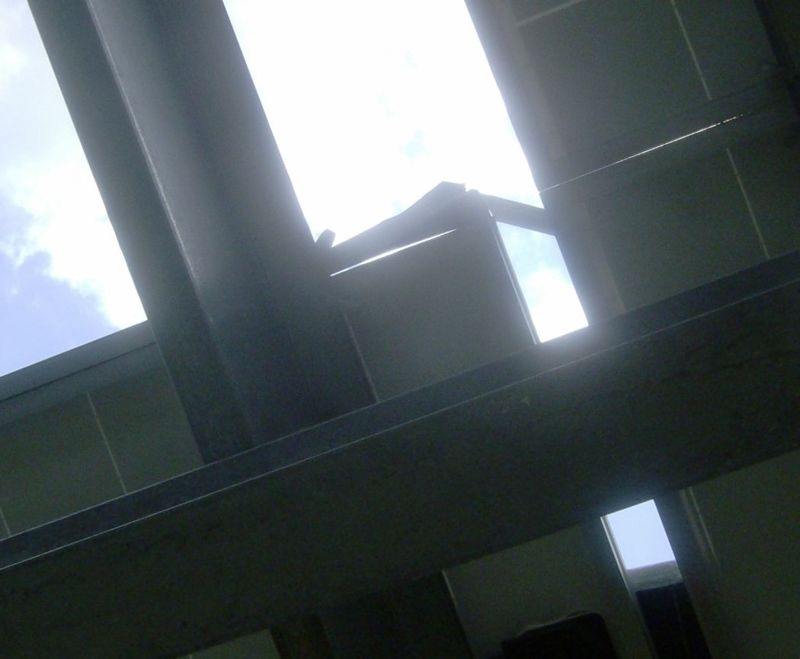

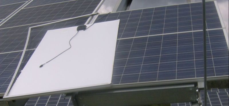

    Buenos días camaradas,
    que opináis de este sistema de fijación?? hemos tenido un incidente con un módulo, se ha deprendido del marco, como se aprecia en la fotografía, tenemos que investigar el motivo, el módulo casi con toda seguridad estaba en perfecto estado al salir de fábrica, nos surge la duda de si el sistema de fijación , las mordazas que se aprecian, al inclinarse demasiado ejercen una presión lateral sobre el marco además de la presión en la normal para asegurar la sujección correcta! a mi personalmente no me gustan estas mordazas, son la primera vez que las veo, y creo que por la foto, según coloques más inclinada la mordaza, debe ejercer algún tipo de presión como he comentado.....
    que opináis???
    Saludos,

    A mi tampoco me gusta demasiado como lo dejaron, además es espacio inexistente entre placas aumenta la resistencia al viento.

    Pero es espacio, yo creo puede ofrecer una salida más a las ráfaga de viento producirse y reducir el efecto vela, no crees?

    No te entiendo, pero esta claro que aun con una pequeña separación se reduce la resistencia al viento.

    perdona photon ,tienes razón, lo había leído mal...... efectivamente la separación inexistente no es correcta!!!!
    no obstante mayor preocupación es el sistema de fijación!

    Yo tenia pensado dejar 10cm entre paneles y la verdad es que no me sobra espacio.

    Con 2 o 3 vas sobrado.

    Estoy de acuerdo Photon, nosotros aconsejamos siempre 2 cm de separación entre módulos.
    Esta claro que esto ha sido una negligencia al instalar!

    Pues mucho mejor la verdad, gracias!
