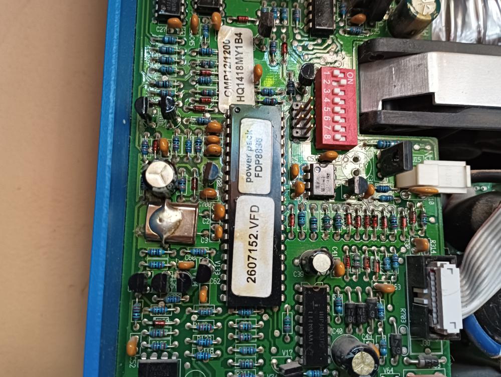

    Un potencial cliente quiere hacer una ampliación de su instalación fotovoltaica, actualmente tiene un inversor Multiplus 12V|1200VA|50A-16A.
    Estoy valorando cambio por un inversor de mayor potencia o la instalación de otro Multiplus de las mismas características en paralelo.
    El código de la placa de control del inversor instalado actualmente es: 2607152.VFD (ver foto adjunta)
    ¿Sabéis qué series de inversor serían compatibles con este? ¿Alguien tiene un inversor compatible a la venta? ¿Alguien sabe dónde puedo encontrar un inversor compatible?

    buenas, tu caso si quieres hacer paralelo, es imprescindible que sea del mismo modelo y potencia, luego si ves el numero de firmware, para poder paralelizar, deben coincidir los firmwares de los equipos, en caso contrario no podrás realizarlo.
    por suerte teniendo los firmwares y el mk3 se pueden actualizar ambos a una misma versión para dejarlos compatibles.
    En caso de comprarlo nuevo, siempre se lo puedes decir al vendedor que te lo deje a la misma version.

    Lo he consultado a un distribuidor y me ha dicho que los dos primeros dígitos (en este caso el "26") debería coincidir con la nueva unidad que compre. Por lo que entiendo de tu explicación, parece que eso no es necesario y solo deben tener idéntica versión de firmware?

    efectivamente, deben coincidir el firmware para poder paralelizar.
    de todas formas, si te lo pueden dar con el 26, mejor ya que seran identicos los hardware.
