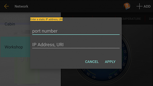

    hola tengo un midnite con el shunt Midnite Whiz Bang Jr (shunt de midnite) - en local puedo ver los datos con la app classic, pero por el foro he visto que hay gente que puede verlo online, ¿alguien podria ayudarme para poder verlo cuando estoy fuera?

    Suponiendo que estás usando ClassicMonitor, para poder conectarte online necesitas configurar un DNS dinámico DDNS.
    https://graham22.github.io/Classic/c...r/help_en.html
    El problema es si tu operador de internet te aplica CGNAT y por lo tanto no tienes dirección ip pública

    me he creado cuenta en no-ip y creo que me han dado una ip pero no se ahora donde ponerlo. slguien podria inficarme "ayudarme" no se como o donde debo ponerlo del router o del midnite. muchas gracias

    No tienes que poner la ip, sino la URI, es decir, xxx.no-ip.biz o similar en
    Es importante que en tu router tengas configurado DDNS con no-ip, para que se actualize la ip cuando te la cambie el operador
    https://www.redeszone.net/tutoriales...inamico-no-ip/
