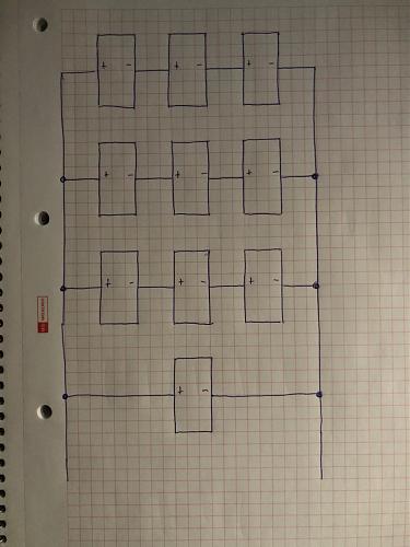

    Tengo un problema en una instalación FV aislada, con las siguientes características:
    * 1 inversor Victron MultiPlus-II 48/5000/70 GX
    * 1 Regulador de carga Victron SmartSolar MPPT 150/80
    * 3 baterías de Litio 48V 4800Wh PylonTech
    * 10 Paneles LEDVANCE 460W 120 celdas, distribuidas según la imagen
    Instalación FV aislada Victron MultiPlus-II 48/5000/70 GX-whatsapp-image-2024-07-07-21.09.35.jpg
    El problema que me surge es que cuando pongo en marcha el sistema FV se funde el fusible del polo negativo y las batería, están descargadas y presentan alarma. El caso, es que con el poquito de carga que les queda dan servicio a la vivienda pero dura muy poquito. Los fusibles que tengo puestos son de 15A
    Mi pregunta es:
    Cómo puedo solucionar lo de los fusibles, ya que según los cálculos que he realizado con la distribución que he mostrado se funden los fusibles y que debo de hacer con las baterías?
    Gracias y un cordial saludo

    Una pregunta...
    ¿ quién te ha montado esa configuración de campo solar FV que adjuntas en el dibujo...? ¿ un profesional o tú mismo...?
    Y sobre el fusible de 15 A te comento lo mismo...¿ quién ha dimensionado la intensidad de ese fusible...?
    Edito: he releído y según creo entender has sido tú mismo...
    Sintetizo rápidamente: el 10º panel te sobra directamente, no puedes poner 3 series de tres módulos en serie y una cuarta serie con un solo módulo. Ignoro quién te recomendó eso o si lo pusiste por propia iniciativa pero esa configuración sencillamente no es correcta, o quitas el módulo que está solo o añades otros dos en esa cuarta serie, no hay más, o te quedas con 9 o te quedas con 12.
    El Smart Solar de 80A te puede gestionar hasta unos 4600 W, aunque Victron en su manual te pondrá algo menos seguro, pero 80A a una tensión de Bulk de 57,6 V te hacen esos 4600 watios de potencia máxima de carga de las baterías, con esto te quiero decir que si pones 12 no vas a "quemar" nada. Con la Voc del campo Fv vas a lo justo de los 150 V pero te puede valer si no estás en un lugar muy muy frío, tienes unos 25V de margen hasta los 150 V según he visto en las características del módulo.
    El fusible..., normal que se te queme un fusible de 15A, es absolutamente insuficiente.
    Si pones 3 series ( 9 módulos ) pon un fusible de 40 A, no se te quemará, si pones 4 series pon uno de 50A, o mejor uno de 63A por si acaso , aunque creo que con el de 50A podría valerte. Eso en la línea entre campo FV y Smartsolar, porque en la linea Smart Solar a las baterías ya estaríamos hablando de un par de fusibles de 80A ( la máxima intensidad que puede circular por el MPPT ), o si quieres te vas a un par de fusibles de 100A.

    Has entrado 'a saco' sin pasar antes por el hilo de Presentaciones.
    Como ya te han indicado los calculos no estan bien hechos.
    Desconecta ese panel 'solitario' con lo que te quedara un campo solar configurado en S3P3, acorde con los parametros para ese MPPT: 3840Wpico, 127.23Voc, 109.83Vmp y 38.76Amp (en la bajada hacia el MPPT con fusibles o magnetoternicos de 50A para que soporte el posible 'efecto nube' )
    Como para las baterias Pyl US5000/48 la maxima tension de carga que recomienda el fabricante es de 53.5V y la intensidad maxima de salida del regulador son 70A (3.746W) incrementar otro paralelo de 3 paneles pudiera ser contraproducente.
    Entre salida del MPPT y bateria coloca fusible de 80A y entre la bateria y el multiplux un portafusible para fusible de cuchilla tipo NH AC-3 de 125A .
    Al no ser un regulador de los denominados 'de alta tension', como no indicas la distancioa entre paneles y MPPT, advertirte que para una distancia de 8 metros los cables de bajada deberian ser de 6mm2, si fuera de 15 metros los cables de bajada deberian ser de 10mm2 ...
    Este foro tiene muchos 'hilos' al respecto, tienes que leer mucho mas para aprender como va todo esto y evitar tropezar por el camino.
    Desconocía el dato de la máxima tensión de carga de las Pylontech a 53,5 V y he asumido en mis cálculos una tensión de carga profunda de baterías de plomo- ácido y no de litio, pues entonces como bien dices que olvide esa cuarta serie, le sobra el 10º panel directamente, 9 módulos x 460 Wp = 4140 Wp, supongamos, que como mucho el campo solar dará un 80% del nominal y eso en las mejores condiciones, pongamos 3312 Wp, cargando como máximo a una tensión de 53,2 V, tenemos unos 62 A, hay margen para llegar a los 80 del MPPT, aunque esa es otra: yo no conozco un MPPT de 80 A de Victron, los hay de 70 y 85 A pero creo que no hay de 80.
    Si fuese el MPPT de 85A y no el de 70 el que tiene yo creo que sí le metería una cuarta serie, dejándolo en 12x460Wp= 5520 wp nominales, que serían en el mejor de los casos unos 4400 wp reales.

    A un Victron le puede meter mucha más placa, puede poner la cuarta serie sin problemas.
    El victron 150/70 admite hasta 50A en la entrada de paneles y con 4 strings no los va a superar.
    En todo caso esa placa "viuda" hay que quitarla de ahí o poner dos más

    En vista de los conocimientos sobre el tema que 'Lejissan' manifiesta, lo que he pretendido en #3, es que dado que las placas ya las tiene puestas y cableadas que desconecte esa placa 'solitaria' y adecue fusibles y bajada de acometida para esos 9 paneles y que pueda arrancar la instalacion.
    Despues, una vez arrancada y en base a sus necesidades reales ya se vería lo de ampliar paneles si fueraa necesario, pero de momento con que la pueda arrancar le supondría una satisfaccion.

    A mi la experiencia me enseño que un mppt de 150v se le puede poner máximo 2 paneles en serie ( mi forma de calcular es 50v por placa teniendo en cuenta el frio que hace subir el voltaje y rebasar el máximo con el correspondiente petardo interno).
    tu caso es con placas de 120cel (la mejora de las antiguas de 60cel) no tienes el peligro en series de 3, pero para aprovechar la placa solitaria, yo lo que haría es hacer series de 2 y el resto paralelos y así aprovechas la placa solitaria.
