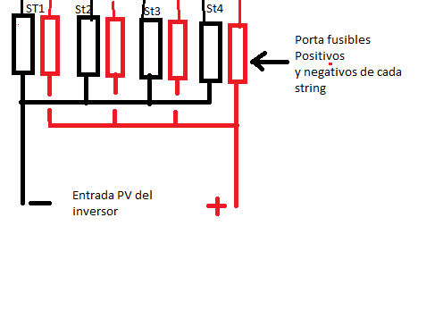

    Buenas, ya he puesto 2 string más con placas con las siguientes características:
    460w
    41,78 Voc
    13,63 ISc
    34,89 Vmp
    13,19 Imp
    Y el resultado es que el inversor no detecta la entrada de placas.
    La tensión que llega es 77 v aprox. Medida antes del inversor, y la intensidad 2A, sin nada consumiendo.
    Tengo una batería fastidiada hace tiempo y me la cambiarán el Lunes, pero ya llevaba así una temporada y no tenía problema por el día, otra cosa era la autonomía, claro está.
    ? qué puede estar pasando?.

    Predeterminado Re: Ampliación instalación aislada
    Cita Iniciado por JaNova Ver mensaje
    Quieres decir que el icono "panel" no esta encendido fijo?
    Puede ser un falso contacto entre las placas y la bajada. Clemas mal apretadas? en la caja de empalmes.
    Llega la tension, pero no entra intensidad
    Si pones una bombilla de 220v, con 77v tendria que encenderse a media.
    Como tienes un polimetro, y con adesivo rojo, señalas el positivo de cada string.
    Hay gente que corta los MC3 o MC4 para empalmar cada string (mala idea) y despues se equivocan.
    O les cuesta trabajo, cuando tienen que hacer comprobaciones.

    Gracias por la contestación. Está mañana volvió el electricista y vimos que algo no estaba bien clavado de la instalación inicial. En la instalación tiene un fusible para el positivo y otro para el negativo de cada string, justo después de los fusibles paraliza los strings. Y luego lo lleva a un magneto térmico que tenía tripolar, y del magneto va al inversor. El error en el cableado era que un string de las placas antiguas estaba conectado al magneto, supuestamente dónde pensaba conectar los cables del inversor, y los cables del inversor estaban conectados a la entrada de los fusibles de un string. Así he estado funcionando, un par de años, pufff. En fin, ahora al cambiar el cableado, tampoco hemos conseguido conectar todos los strings, ya que cuando combinamos los 2 string nuevos, con los antiguos, se venía abajo la tensión de las placas y el inversor tiraba solo de baterías. Encima, un string de los antiguos, el que estaba mal cableado, no trae tensión.
    Conclusión, solo hemos dejado activos los 2 strings nuevos, que van bien, solo un pero, al conectarlos, es como si hubiera un zumbido constante, no sé si es por que el fusible sea corto, es de 15A, y el martes volverá con la batería nueva y ya con más tiempo, revisar l instalación de los strings antiguos. Lo que no entendemos es porque se viene abajo cuando conectamos un string antiguo, con cualquiera de los nuevos o ambos.
    Perdonar por la chapa, pero es por si os ha pasado alguna vez, y podéis aportar algo de luz.
    murcia
    4.425
    Eso supone que un string esta al reves (positivo y negativo). Y hay inversion de polaridad.
    Supongo que los cables (de los strings) son del mismo color.
    Lo que es importante es de comprobar el + y el - de cada string, y ponerle un poco de cinta adesiva (rojo para el positivo, y otro color para el negativo, azul (comprobando con el polimetro).
    Y es mas facil, si cada string tiene su fusible.
    Cada string nuevo, (desconectado) tiene que sacar unos 80v.
    Cada string viejo (desconectado) tiene que sacar unos 92v
    Todos los negativos se tienen que juntar despues del fusible
    Todos los positivos se tienen que juntar. despues del fusible
    El string que da 0v no se tiene que conectar, (fusibles quitados) o esta con mal contacto, o esta en corto.
    Solo se va a poder conectar cuando esta comprobado y marcado con adesivo de color.
    Como eso por ejemploNombre:  4 strings.png
Visitas: 135
Tamaño: 5,4 KB
    De esta forma, puedes aislar cada string (quitando sus fusibles), mientras compruebas.
    El cable rojo mas grueso (despues de juntar los 4 strings), puede pasar por un automatico de 60A DC, antes de llegar al PV+ del inversor. (corte general de placas)
    Así es como está. Ya os contaré el martes. ?ves bien el fusible de 15A para cada línea?
    murcia
    4.425
    Si.
    El maximo que puede producir la placa nueva(el string nuevo) es <14A, y sera casi siempre menos.
    Buenas, finalmente, tras cambiar la batería y el cable qué indique anteriormente, la instalación funciona según lo esperado. Muchas gracias por la ayuda.
