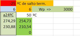

    Son 3 easun en paralelo de 5,6. Y si cambie los mc4 y distancia entorno a 30 metros. Y las placas ja solar Potencia nominal (Pmax) 500W
    Tensión de circuito abierto (Voc) 45.59V
    Tensión de máxima potencia (Vmp) 38.35V
    Corriente de cortocircuito (Isc) 13.93A
    Corriente de máxima potencia (Imp) 13.04A
    Coeficiente de temperatura de Pmax -0.350%/ºC
    Coeficiente de temperatura de Voc -0.275%/ºC
    Coeficiente de temperatura de Isc +0.045%/ºC

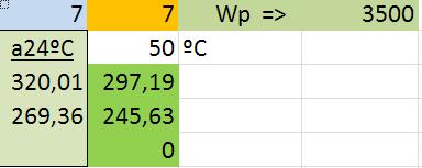

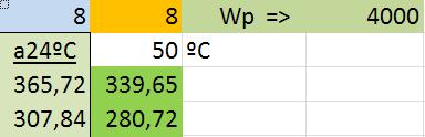

    Esas placas por los datos que aporta pueden ser la JAM66S30 MR , el fabricante en las caractersiticas no indica el coeficiente de temperatura de Vmp, pero será muy parecido al del Voc, si esto fuera así a 50ºC la tension calculada para 6 placas seria 254 Voc, 210Vmp, añado capturas para 6, 7 y 8 paneles para ver la variacion.
    si cuando trabaja con 8 paneles va todo bien prueba pasar un panel de una de las series de 8 con un alargador y asi poder confirmas lo que comento.
    Al no indicar modelo del easun power no se pueden concretar las caracteristicas respecto a tensionminima de arraque del MPPT ni del raango de tesnion de trabajo.

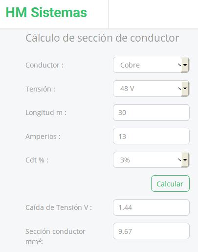

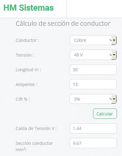

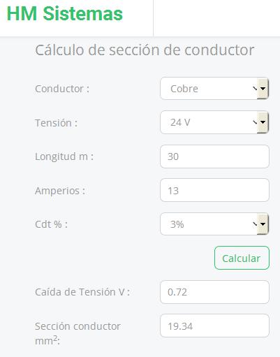

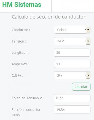

    Con tensiones de 250V y 30m con secciones de 2mm2 la caida de tension para intensidades de 13A será de 7.V
    Con la calculadora HM Systemas es facil hacer calculos para tensiones distintas de 12v 24v 48v
    Establecida la relacion 240/24= 10 podeis comproblar que la Caida de tension aumenta en la misma proporcion y la Seccion disminuye en la misma proporcion que aumenta la tension, por eso a 240V (24 * 10) le corresponderia unna Cida de tension de 7.2V (0.72 * 10) y una seccion de 1.93mm2 (19.3 /10)
    42/4
    Ayuda con voltaje pero no genera-screenhunter3344.jpg Ayuda con voltaje pero no genera-screenhunter3345.jpg
    os dejo dos capturas para que podais comprobar la proporcionalidad 48v respecto a 24v

    No esta claro lo de la ubicacion, son dos ubicaciones diferentes con la misma orientacion e inclinacion de paneles o en la misma ubicacion son dos verientes diferentes una con un string de 6 panles y en la otra dos strig para dos easung
    Para hacer la prueba puedes dejar un string de 8 en 6 en uno de los easung para ver como se comporta y desconecta del todo el otro string si tuvieras los dos easung en paralelo.

    Entonces, sencillo: Uno de 8 y dos de 7 aunque sea provisional, te permite de descartar otro problema.
