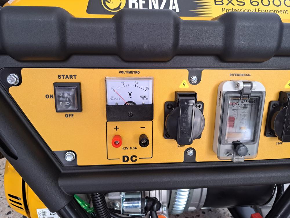

    Predeterminado Dudas comprar Generador de apoyo
    Buenos días, una vez solucionados mis problemas de baterías, y aunque aguantan bién, sigo pensando en comprar un generador de apoyo para pasar el invierno sin sobresaltos y sobrado, pero me surgen unas dudas, que seguro algunos podéis resolver y no he encontrado en los foros, a no ser que se me haya pasado:
    -He visto que lo mejor es Inverter, por el tema de que el voltaje sea estable, pero también veo muchos con AVR. Monofásico, por supuesto. Para asegurar, mejor inverter, ¿verdad?
    -Si el generador tiene los contactos para hacer el contacto en "seco" y arranque automático, como la foto que pongo más abajo, es suficiente para que se automatice su marcha y paro según el voltaje de las baterías y lo que mande el inversor, o tendría que comprar un módulo de arranque aparte?
    -Luego está el tema de la gasolina. Por experiencia en el campo, sé que en las herramientas que no uso durante mucho tiempo la gasolina de hoy en día se "deshace" en aceites que luego atascan el carburador, y hay que desmontar y limpiar. Claro, el generador al igual se puede tirar desde la primavera al invierno sin usar, y me preocupa que se fastidie. Supongo que los de gas propano no tendrían el mismo problema, por eso me atrae la idea, y no tener que estar cada mes arrancando el equipo y haciendo funcionar un rato, y controlando la vida de la gasolina. Vaya, que me gustaría poder instalarlo, que funcione bien, y poder olvidarme de él para hacerle algo de mantenimiento únicamente una vez al año. ¿Será posible?
    Este modelo del que he puesto la foto lo he visto hoy en un proveedor local que me lo vende por 950€, pero el dependiente no tenía ni idea de estas preguntas, y por supuesto no va con gas. Pero lo pongo por las conexiones rojo/negro que tiene debajo del voltímetro, que es donde creo que tendría que conectar al inversor, y de los que veo que muchos lo tienen (aunque . He pensado en un presupuesto así de unos 1.000€ poco más o menos (mejor si es menos, jejeje).

    Cita Iniciado por Luvisamo Ver mensaje
    No.
    Esta salida es 12v y no puedes cargar una bateria de 24v.
    Ademas 12v x 8,3A = <100w solamente !!!
    El vendedor tendria que decirte si puede arrancar a distancia.
    Primero, tendria que tener una bateria propia.Igual que un coche:
    Un coche sin bateria, solo puede arrancar con la manivela (o empujandolo).
    Si el grupo no tiene su bateria, no puede arrancar que con la cuerda
    N.B.
    No se si existen todavia coche con manivela jaja.
    El Renault 4L , tenia...

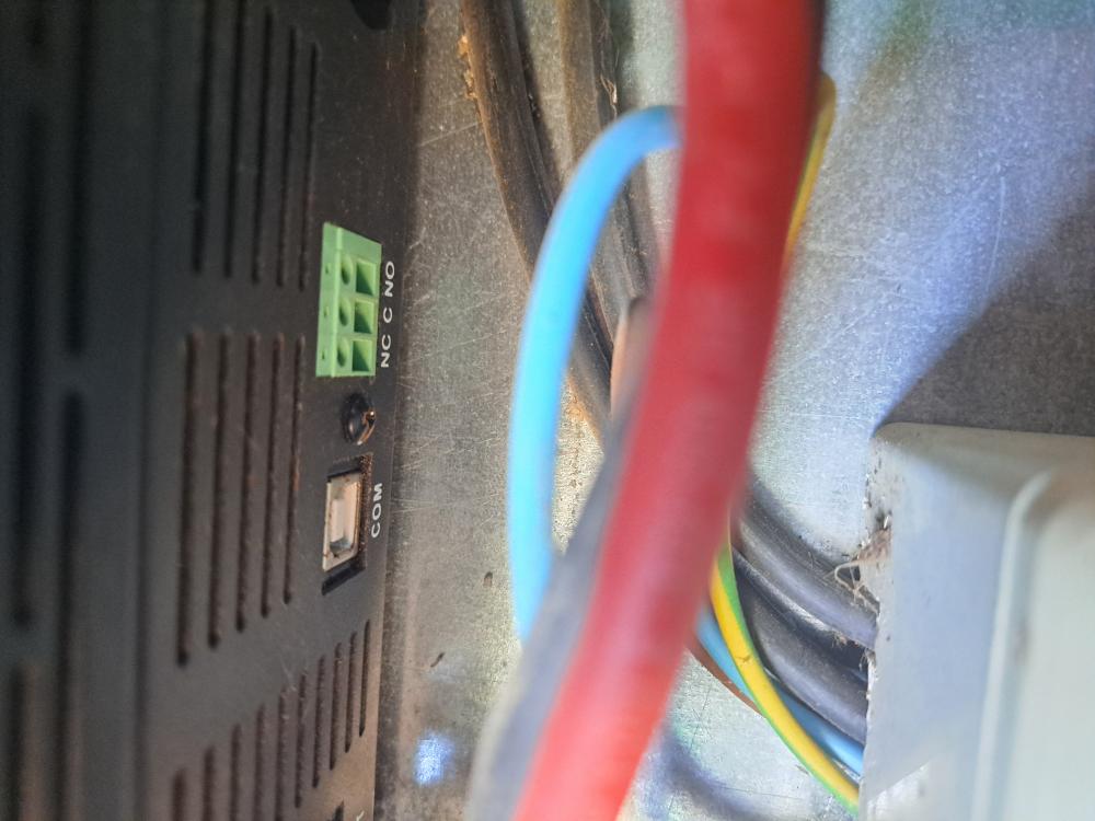

    Hola Brico. Del inversor me salen las conexiones de entrada auxiliar de energía y he puesto un enchufe macho, que supongo que sería por ahí donde le entraría la carga al inversor, y de este a baterías o uso, enchufándoselo al generador.
    Esa conexión de 12V que pregunto, no sé si sería válida, digo sería para conectar aquí, según he visto en algún otro hilo:
    Para que el inversor controlase el arranque y paro, ya que lleva arranque automático o debería ponerse un módulo de arranque antes?, algo como que el que lleva este:
    https://www.agrieuro.es/geotech-pro-...kaAnTDEALw_wcB
    No sé, quizás lo mejor sea no complicarse y comprar uno que lo lleve todo incorporado...

    Predeterminado Re: Dudas comprar Generador de apoyo
    Ese cuadrito donde pone DC y tienes un conector rojo y negro no es un contacto seco para arranque automático.
    Es una tomna para cargar una batería de 12v externa con una carga máxima de 8.3A (Si la vista no me falla)
    Por la foto que pones de ese generador, tiene arranque eléctrico, pero no automático (No es lo mismo)
    DE la gasolina yo no me preocuparía, estos generadores van con gasolina como un coche, no con mezcla. Yo lo he tenido meses y meses parado y no he tenido ningún problema

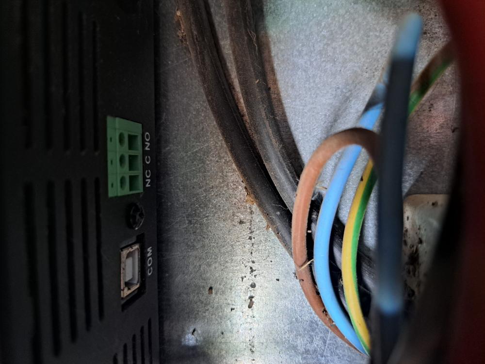

    Y nada, que me estoy calentando para comprar el generador en breve, y así poder ir haciendo pruebas en verano de cara a que en invierno me sea útil. Os parecerá una tontería, pero poder ducharme cuando es de noche, será un semi-orgasmo, jjj.
    He visto también este:
    https://axionss.com/comprar/online/g...asolina-3800w/
    Y de momento es el que más me gusta, por dimensiones, ruido y prestaciones. Me voy a liar la manta a la cabeza, y la semana que viene seguro que ya lo pido. Tengo alguna duda al respecto de instalarlo y configurarlo con el inversor, y sólo he visto este hilo en que algo se explica, pero no del todo:
    https://www.solarweb.net/forosolar/f...al-modelo.html
    Aunque también he visto algunos videos en los que queda más claro, como en este:
    https://www.youtube.com/watch?v=5DUrqjfAiTI
    Quiero suponer que el generador (aclararé bien con el vendedor, pero ya sabemos que los comerciales a veces van a lo suyo, que es vender...) vendrá con el cableado necesario y que tendré que conectarlo aquí en NO y C para la señal de arranque en seco:
    Luego enchufado con la entrada al inversor a salida de corriente del inversor, y me quedará configurar bien los parámetros del inversor, que ahí es donde también me lo voy a tener que estudiar bien, ya que no encuentro ningún tutorial al respecto. Si alguien sabe de alguno, lo agradecería mucho.
    Un saludo y feliz fin de semana!.
