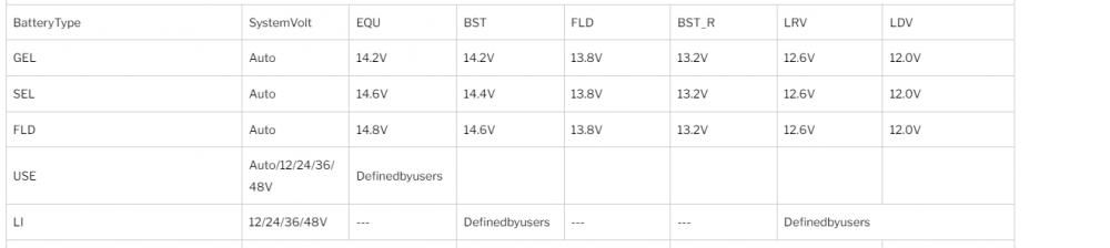

    Hola!
    Compré un EASUN MPPT 60A y lo estoy utilizando con mi monster banco de baterías. Lo he configurado poniéndole el tipo de baterías en SEL.
    Según el tipo de batería tiene unos valores establecidos para unos parametros y luego tiene el tipo USE donde se pueden definir esos parámetros, los parámetros son EQU BST FLD BST_R LRV y LDV
    En algunas traducciones he visto esto:
    EQU: compensación de tensión de carga
    BST: tensión de carga de impulso
    FLD: mantenimiento del voltaje de carga
    BST_R: tensión de recuperación de carga de impulso
    LRV: tensión de recuperación en caso de sobredescarga
    LDV: tensión de sobredescarga
    Así literal no estoy seguro de entender lo que significa cada uno. Voy a poner lo que imagino que es cada uno:
    EQU: no lo se ...
    BST: Tensión de carga inicial
    FLD: Tensión de carga en flotación
    BST_R: no lo se ...
    LRV: Tensión a la que empieza a cargar
    LDV: Tensión a la que corta la salida por el Load
    Los valores por defecto son estos:
    Saludos!

    Predeterminado Re: Parametros EASUN MPPT 60A
    Cita Iniciado por jros Ver mensaje
    EQU: Ecualizacion (equalization) para baterias de plomo liquido. Como lo puedes ver, para gel, es la tension de bulk.(no hay ecu en baterias de gel)
    BST: Tensión de bulk (o absorcion). Aqui sera tension de boost.
    BST_R: Lo que llaman rebulk (o Re-boost). Tension desde la cual, vuelven a cargar otra vez a bulk.
    Aqui lo tienes.

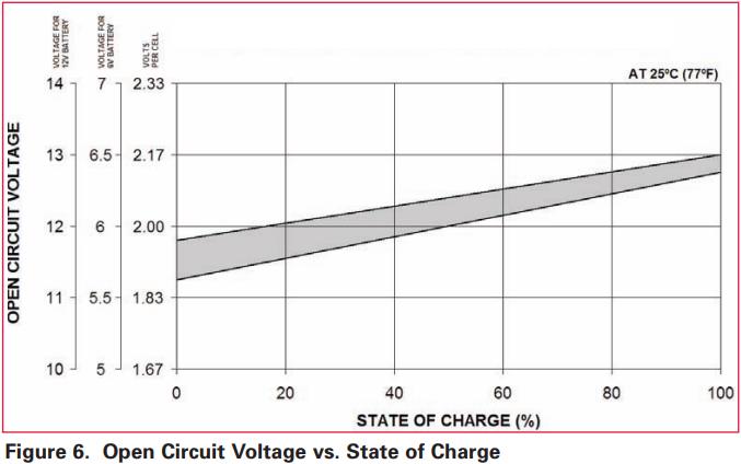

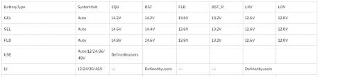

    Me falta la tensión de absorción.
    En BST pone "Tensión bulk (o absorción)" pero, hasta donde yo se, no es lo mismo ...
    Entiendo que la etapa bulk es la etapa inicial de carga, luego va la de absorción y los voltajes no son los mismos ...
    He encontrado este post: https://www.solarweb.net/forosolar/f...cion-bulk.html
    Veo que algunos reguladores llama Boost a la combinación de fases bulk y absorción, si es así ... no se pueden indicar voltajes distintos para bulk y absortion ... entiendo entonces que se pondrá el máximo el de bulk.
    En el manual de mis baterías aconsejan tensión bulk 14,7V y absorción 13,8, si el regulador dice que usa 14.4 para Boost pues ... lo doy por bueno. Igual para equalización y flotación, los dejo en 14.6 y 13.8, no dice nada de esto el manual de las baterías.
    En cuanto a Reboost ... 13,2V me parece mucho, según el manual mis baterías están al 100% en 13V y al 0% en 11,25V, si hay que indicar un voltage en el cual pase de flotación a bulk me iría al 50% de SOC que vendría a ser 12,3V más o menos.
