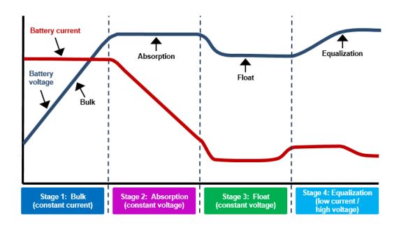

    Mucho mas fácil con una gráfica ( ya ni me acuerdo si la hice yo o la adapte de algún sitio).
    Boletin de HMSistemas
    Predeterminado Re: Diferencia entre absorción y bulk??
    Mucho mas fácil con una gráfica ...
    Gracias por la gráfica, que siempre ayuda
    También tengo una, que me parece aún más instructiva . . . . . Diferencia entre absorción y bulk??-fases_de_carga.jpg
    Para ser correcto: Aquí la fuente de donde he copiado la gráfica:
    https://www.sfe-solar.com/noticias/a...mantenimiento/
