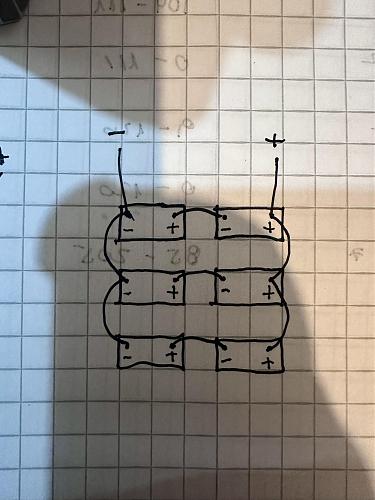

    Winos12 está desconectado Forero Junior
    dic 2023
    5
    Predeterminado Re: Ayuda conexión
    Muchas gracias por la ayuda Briko.
    Quedaria asi cierto?
    jros está desconectado Forero
    nov 2023
    Murcia
    92
    Cierto, te resulta un banco de baterías de 24V y 450Ah.

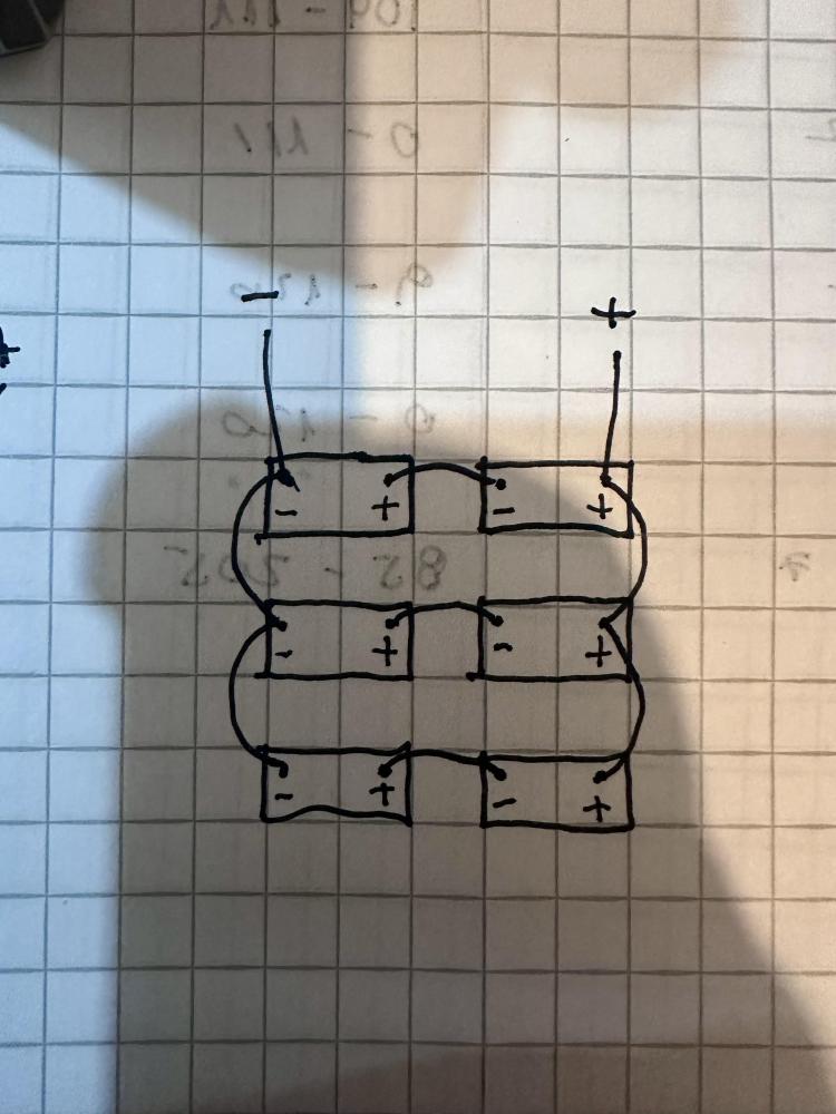

    Y mejor como eso : los cables - y + igual de largos para cada juego de baterias (tanto arriba que abajo)Nombre:  DIBUJOBAT.jpg

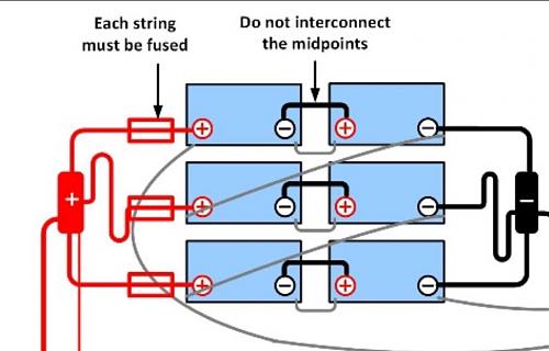

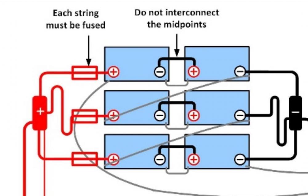

    Winos12, estaría bien que estuvieras al tanto de los problemas que puede acarrear conectar baterías en paralelo, fíjate como Briko te ha puesto *mal asunto* entre paréntesis. Hay mucho escrito al respecto y no es plan de escribir más, pero es muy importante que los cables sean igual de largos y que las baterías sean lo más parecidas posibles, mismo modelo y misma edad.
    Si son baterías iguales y compradas al mismo tiempo no debería pasar nada. Yo soy paranoico y lo que hago es poner un fusible en el positivo de cada paralelo, además de usar cables iguales y tal.
    Algo así:
