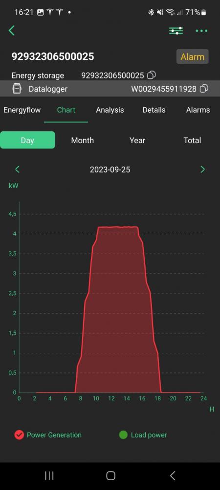

    Predeterminado Axpert VM IV Limitando potencia. A alguien le pasa?
    Tras aumentar la cantidad de paneles solares he descubierto que mi inversor AXPERT VM IV limita la energía generada a 4,18 y no entiendo el porqué
    La instalacion consta:
    2 strings de 7 paneles cada uno.
    Pontencia pico 6.300 Wh
    2 Pylontech US5000.
    En los momentos de máxima incidencia solar por más que le demando energía al inversor y con las baterias cargando, se queda horas y horas a 4,18 kwh. Se ve claramente en las gráficas. Revisados todos los parametros no encuentro el motivo. A alguien le ha pasado??
    Según las caracteristicas este model admite hasta 6.000 wh.

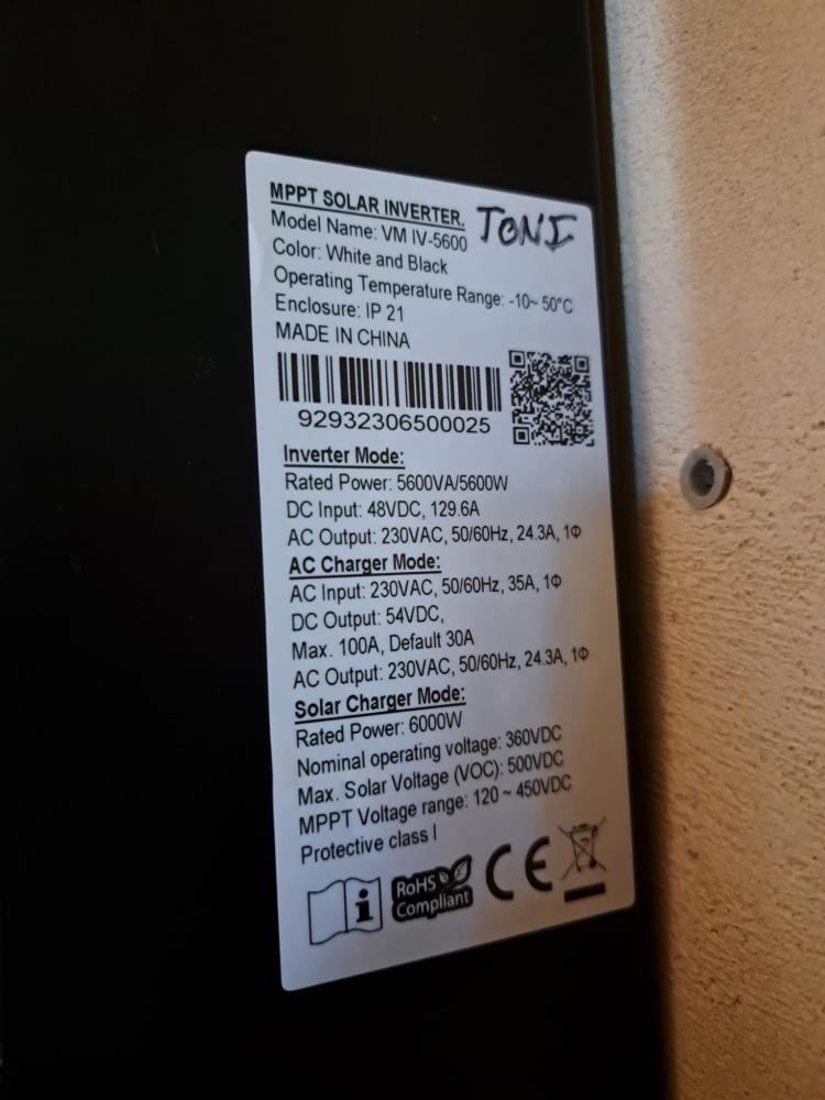

    Adjunto la placa de caracteristicas.
    Según la placa de caracteristicas dice que la potencia nominal en paneles es de 6.000 watios.
    Si el voltaje para conseguir esos 6000w es de 360 VDC (segun la placa de caracteristicas) , es correcto el calculo? 6000:360= 16,6A
    Entonces las cuentas serian:
    360 VDC
    16,6 Amperios
    6.000 Watios.
    El inversor debería poder con 16 amperios de paneles?
    Y ahora según los datos de mi instalación, de los paneles estoy recibiendo
    4166 W
    285 VDC.
    4166:285= 14,6 Amperios.
    Dejando a un lado si el inversor limita o no por amperaje, para subir el voltaje, puedo poner más paneles en serie en el string 1 que en el string 2? Ahora los tengo 7 y 7. Podría poner 8 y 6?

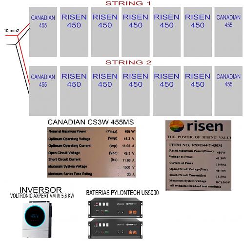

    Chiryfon, cuéntanos como tienes las placas conectadas. Entiendo que ese inversor tiene 1 solo mppt así que si has puesto lo que tu llamas 2 strings en paralelo a una combiner box (básicamente una ficha de empalme) tienes la suma de las intensidades de cada una de las ramas.
    Tienes paneles de 450w, me voy a aventurar a decir que tienen:
    Voc de 42v
    Vn de 39v
    In de 12A
    Con esos números, a plena irradiación tienes en la combiner box:
    39x7=273v
    12Ax2=24A
    Como verás ahí, es imposible que con ese inversor llegues a 24A, te quedas en los 18A. De ahí que 18A x 273V = 4,9kw. (rehaz las cuentas con las características de tus placas y te convencerás rápido de donde te vienen esos 4,2kw que te llegan.
    Llegados a este punto tienes dos opciones:
    Hacer una serie de 11(quizás 12 si la Voc es menor de 42V y no hace mucho frío donde vives!) y poner el resto de paneles que ataquen la batería directamente con un mppt
    Ó
    Comprarte un Axpert max de 11kw (~1200€), 8kw (824€ en Ali en easun) o 7,2kw (descatalogado ya), poner esos mismos paneles en uno de los dos mppts que tienen cualquiera de esos tres, y hacerte otro string comprando más para aprovechar el cacharro a tope. Mi consejo es que hagas un string de una serie de 10 paneles en un mppt y el resto más los que compres hasta otros 10 en el otro mppt.
    Podrías tener la tentación de comprar otro vm iv y querer paralelizarlos pero yo no lo haría visto lo visto (busca el video de la instalación inicial del padre de saul en second life battery En YouTube. Terminaron poniéndole victron después del fiasco de los paralelos de esos juguetitos de 5kw.

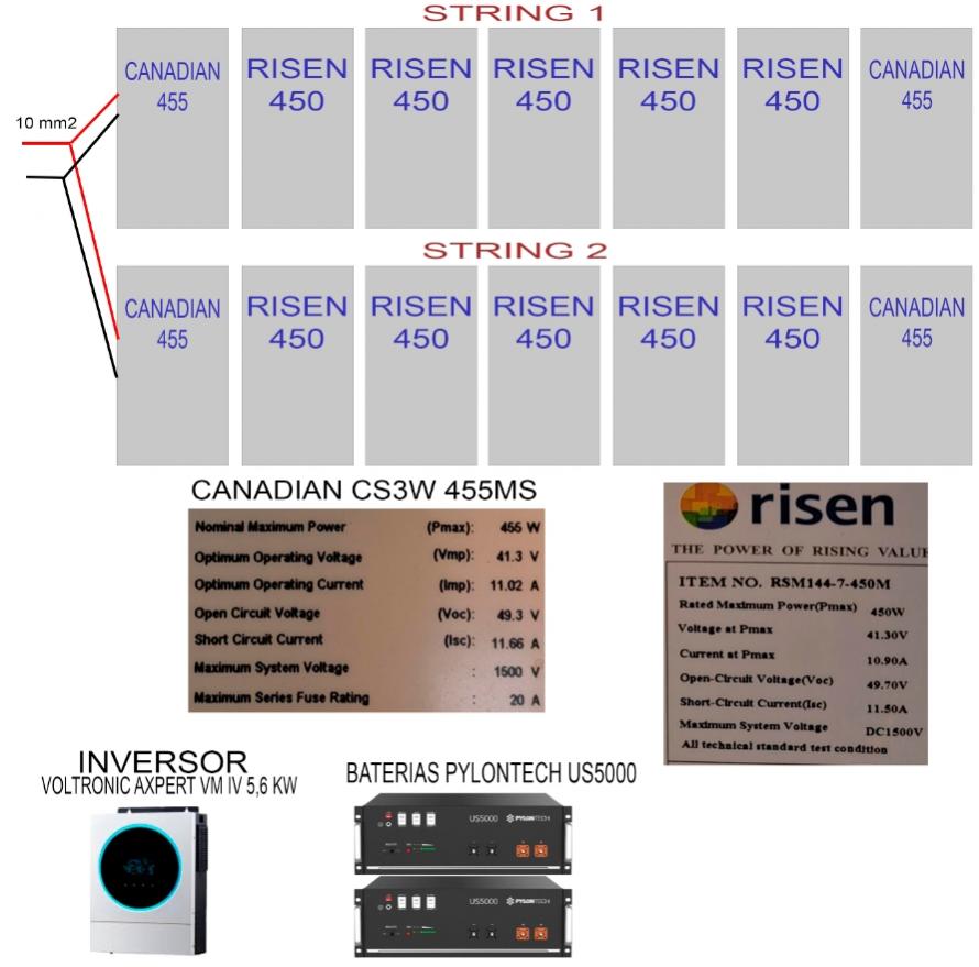

    Predeterminado Re: Axpert VM IV Limitando potencia. A alguien le pasa?
    Gracias por contestar y perdona que tarde tanto pero he tenido una semana de locos.
    Te adjunto croquis con las caracteristicas de mis paneles.
    Y justo iba a buscar información sobre como paralelizar porque casualmente tengo dos inversores iguales fruto de mi triste historia con la energía solar. Uno de Ali (Easun) y otro Voltronic.
    En este momento es donde mi cabeza ha empezado a centrifugar.
    - Opción 1. Paralelizar los dos inversores. Y esperar que no explote nada.
    - Opción 2. Vender uno de los dos inversores. Comprar uno mejor y posteriormente vender el otro.
    Hagan sus votaciones.Axpert VM IV Limitando potencia. A alguien le pasa?-2023-09-30-12_22_36-sin-titulo-1-al-33-3-rgb_8-_.jpg
