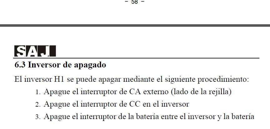

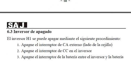

    En la pagina 59 del manual se indica:
    por lo que veo esta forma de apagarlo corta todo, la entrada externa de Red, la corriente continua en el invesor y la union entre bateria e inversor
    mejor que te confirmen ellos como lo debes hacer para parar unicamente el inversor y que las baterias puedan seguir cargando de paneles.
