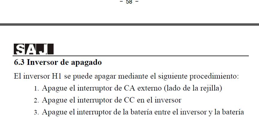

Si bajas los automaticos de la casa solo evitas que no haya consumos por electrodomesticos, luces.. y demas dispositivos de la casa, tu hibrido lo componen un regulador + un inversor, su inversor tiene un consumo que de no haber sol tira de la bateria y es esa disminucion de carga la que tu observas, el regulador que es el que se encarga de cargar la bateria, suele alimentarse de los paneles por lo que no afecta al consumo de bateria.
Hay hibridos que tienen un interruptor que al apagarlo el inversor queda parado y no consume pero las baterias siguen pudiendo cargarse si hay sol, esto te lo tenia que haber comentado que te instalo bien el hibrido o la bateria posteriormente, ellos deben conocer bien estos temas
En la pagina 59 del manual se indica:
Archivo adjunto 30517
por lo que veo esta forma de apagarlo corta todo, la entrada externa de Red, la corriente continua en el invesor y la union entre bateria e inversor
mejor que te confirmen ellos como lo debes hacer para parar unicamente el inversor y que las baterias puedan seguir cargando de paneles.
