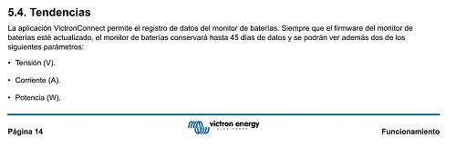

    Duda para quien tenga este monitor de baterías Smartshunt de Victron y lo sepa de primera mano.
    En el manual pone lo siguiente:
    Sobre el monitor de  baterias Smartshunt 500A/50mV Victron-cats.jpg
    La pregunta ¿Este Smartshunt guarda los históricos de varios días, para recuperarlos y ver la tendencia de consumos y tensiones?
    Me refiero a los datos de tensión, A, potencia, Ah, SOC, etc.
    Por lo que se lee en el manual parece que si, pero visto que el BMV700 no los guarda me asalta la duda no sea que lo compre y me quede igual que estoy ahora, ya que tengo un BMV 700 con el VE-direct y solo veo esos datos cuando me conecto en directo y en cuanto cierro la aplicación y vuelvo a entrar empieza a registrar datos nuevos, no teniendo memoria.
    Y lo que me interesa es conectarme a la aplicación a través del Bluetooth en el móvil con al app Victron-Connect y ver el histórico para ver los consumos en los días anteriores.

    Yo lo tengo pero creo que tampoco
    Además ahí no deja claro que lo haga ya que dice desde la aplicación victron connect

    Para el que tenga la duda como yo, pues como no lo tenía claro compré uno y SI almacena el histórico, de datos de V, I, W, SOC de los días anteriores (según manual 45 días), comprobado, con la aplicación Victron Connect en el móvil ves los datos históricos.
